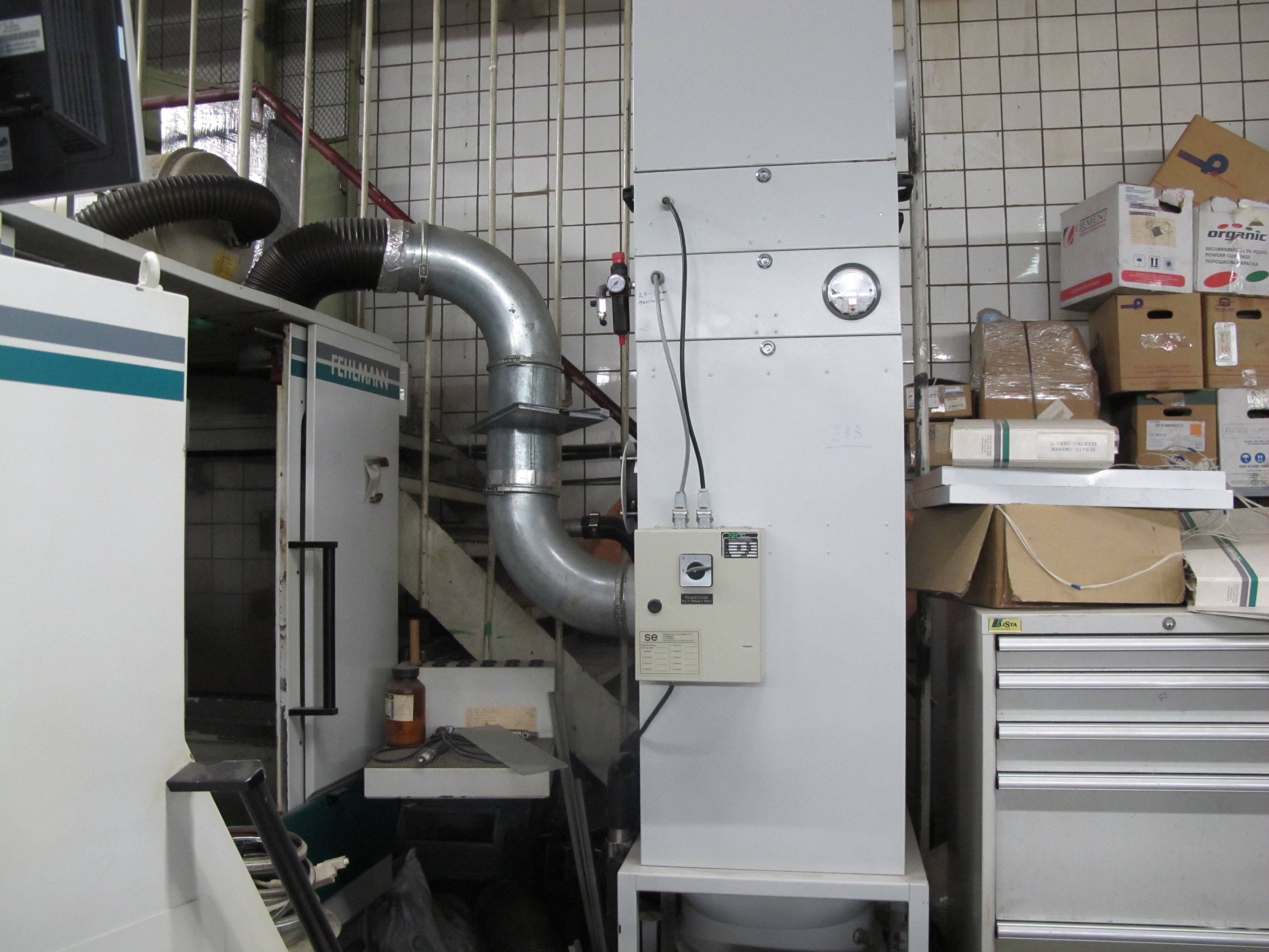

Очередной пациент нашей лечебницы.
IMG_4871.JPG (13504 просмотра) <a class='original' href='./download/file.php?id=164922&mode=view' target=_blank>Загрузить оригинал (1.8 МБ)</a>
IMG_4872.JPG (13504 просмотра) <a class='original' href='./download/file.php?id=164923&mode=view' target=_blank>Загрузить оригинал (1.91 МБ)</a>
IMG_4873.JPG (13504 просмотра) <a class='original' href='./download/file.php?id=164924&mode=view' target=_blank>Загрузить оригинал (2.04 МБ)</a>
IMG_4874.JPG (13504 просмотра) <a class='original' href='./download/file.php?id=164925&mode=view' target=_blank>Загрузить оригинал (2.29 МБ)</a>
IMG_4882.JPG (13504 просмотра) <a class='original' href='./download/file.php?id=164926&mode=view' target=_blank>Загрузить оригинал (1.84 МБ)</a>
IMG_4883.JPG (13504 просмотра) <a class='original' href='./download/file.php?id=164927&mode=view' target=_blank>Загрузить оригинал (1.75 МБ)</a>
IMG_4884.JPG (13504 просмотра) <a class='original' href='./download/file.php?id=164928&mode=view' target=_blank>Загрузить оригинал (3.14 МБ)</a>
Ему около 20 лет, на счетчике работы чуть больше 6000 часов.
Он четырех осевой, но по некоторым сведениям ЧПУ у него 5 осевое.
Шпиндель 9 киловатт 18 тысяч оборотов ISO30 Водяное охлаждение со своим холодильником.
Станок оборудован графитовой опцией. Большой белый шкаф - пылесос. Труба заводится через крышу и подключается к ящику, с боковыми засосами. Он ставится на рабочий стол. В догонку к нему дали тумбу LISTA с инструментом и оснасткой( той, что бывшие старперы владельцы не успели потерять :lol: )
Плюс, в качестве бонуса, дали шпиндель для внутренней шлифовки на 50 тысяч оборотов, контроллер, и набор не комплектных костей, который раньше был устройством для орбитальной координатной шлифовки отверстий в прессформах. Ну и куча коробок с алмазным и КБН-новским шлифовальным инструментом. Это из хорошего.
Из плохого. Эти криворукие дятлы (по другому не скажешь) вместо того, что бы в систему охлаждения заливать тосол, деионизированную воду или что то подходящее, похоже лили из ближайшей лужи. Там на одном водяном быстроразъеме есть не большая утечка. В общем через некоторое время охлаждение начало заростать и шпиндель стал перегреваться. Деды стали подкручивать температуру холодильника. Когда крутить стало не чего, сработала защита в приводе по теплу. Они полезли в привод(он состоит из четырех весьма натоптанных плат) и благополучно его спалили. :lol: После чего станок стоял и ждал пока вся контора не обанкротится.

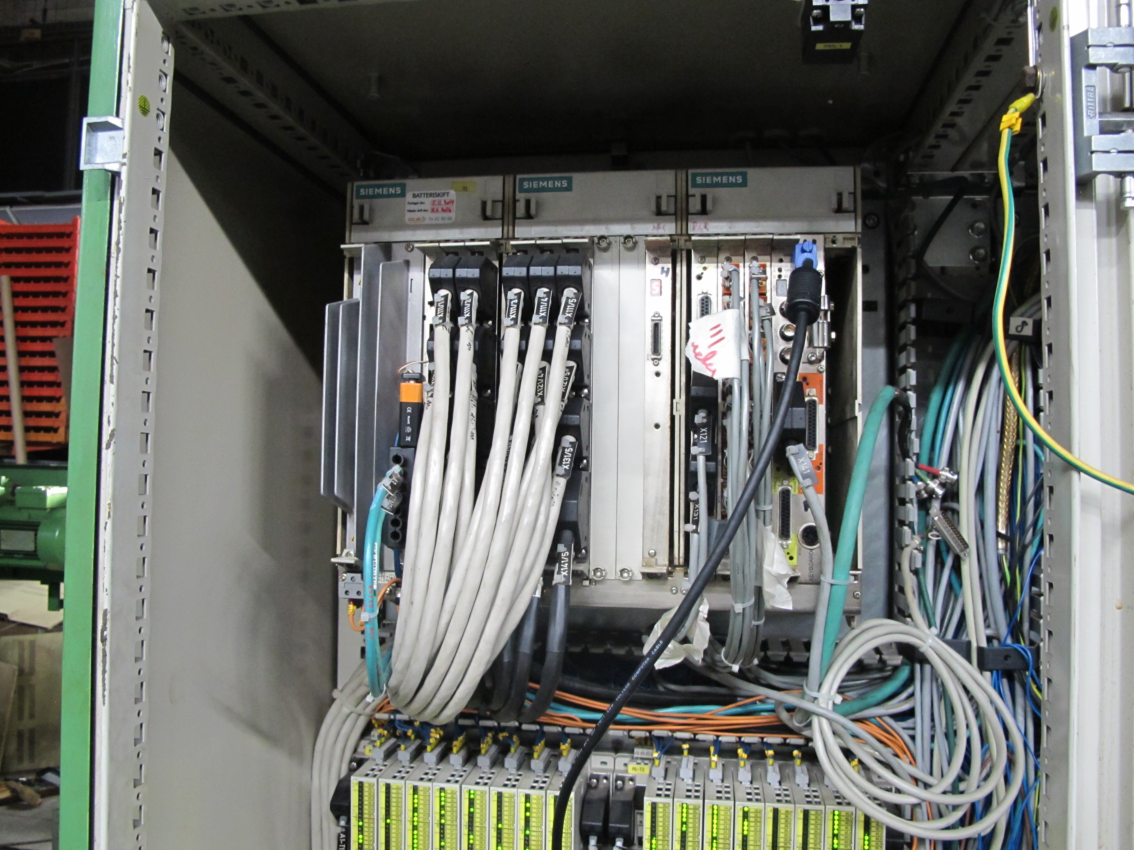

Собственно проблема заключается в следующем. В качестве шпиндельного привода там стоит Паркеровский Parvex Digivex DXD6032. Сумасшедшие деды в нем основательно покопались, пытаясь починить. Куча перепаек, соплей, в довершении, похоже, на +5 вольт прилетело что-то высокое. Контроллер Сименсовский C167 с внешней ультрафиолетовой памятью. Контроллер стоит, хотя питание, тактовая, сброс и всё, что ему положено, в норме. Как вишенка на торте, софт для настройки привода не возможно найти, есть только его описания. Есть два варианта.
Сделать своё управление, на имеющуюся силовую часть или найти похожий привод. У него не энкодер, а резольвер. Вот сейчас ищем кандидатов на замену.

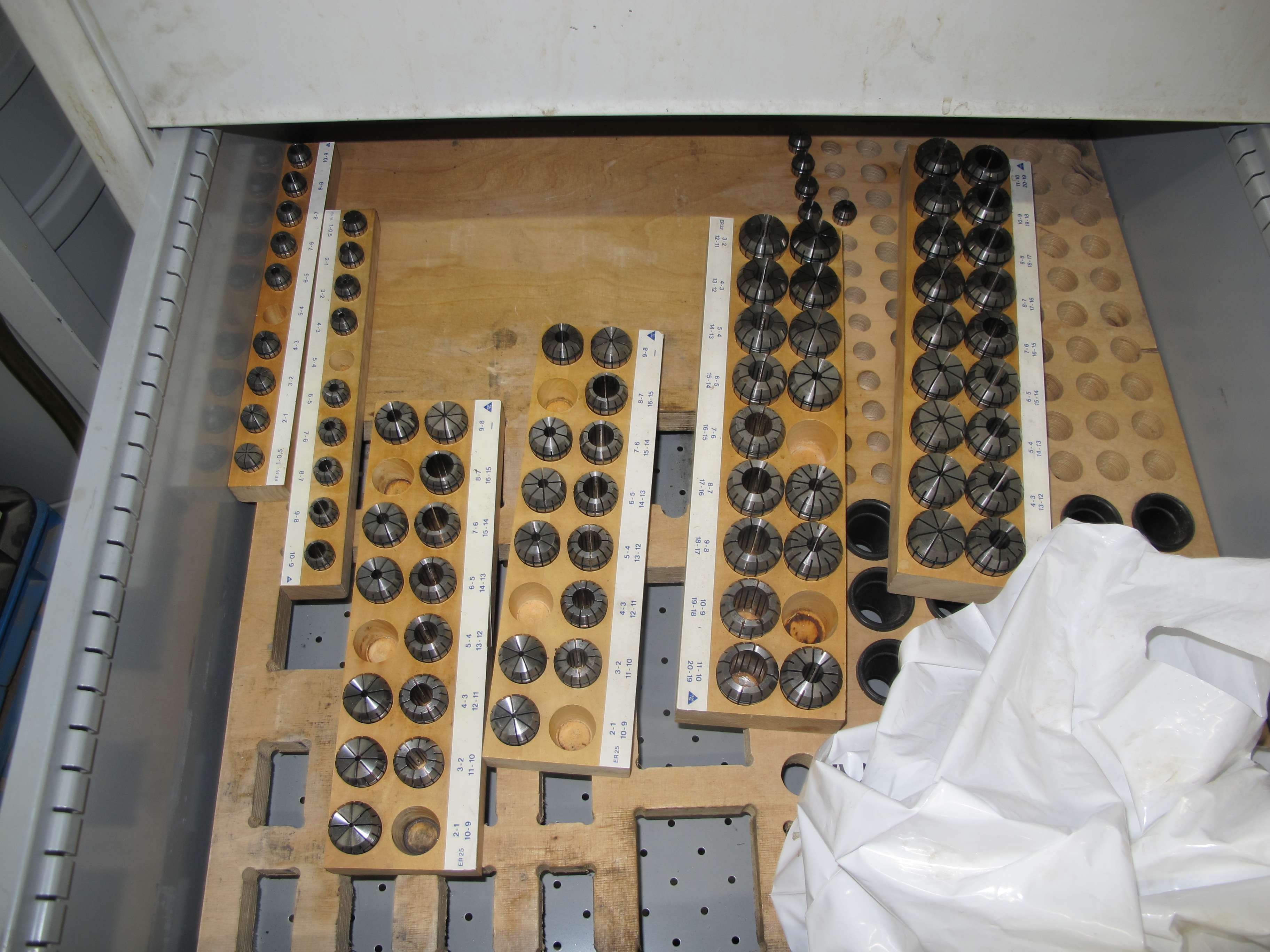

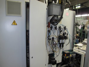

Вот содержимое станочной тумбы.
IMG_4876.JPG (13448 просмотров) <a class='original' href='./download/file.php?id=164947&mode=view' target=_blank>Загрузить оригинал (1.78 МБ)</a>
IMG_4878.JPG (13448 просмотров) <a class='original' href='./download/file.php?id=164948&mode=view' target=_blank>Загрузить оригинал (1.82 МБ)</a>
IMG_4879.JPG (13448 просмотров) <a class='original' href='./download/file.php?id=164949&mode=view' target=_blank>Загрузить оригинал (1.94 МБ)</a>
IMG_4880.JPG (13448 просмотров) <a class='original' href='./download/file.php?id=164950&mode=view' target=_blank>Загрузить оригинал (1.91 МБ)</a>
IMG_4881.JPG (13448 просмотров) <a class='original' href='./download/file.php?id=164951&mode=view' target=_blank>Загрузить оригинал (2.11 МБ)</a>
Плюс ко всему с десяток разнокалиберных канистр для этого станка с маслом, концентратом СОЖ, теплоноситель для холодильника. Все полные. Лежали в соседнем помещении под кучей мусора. :hehehe:
