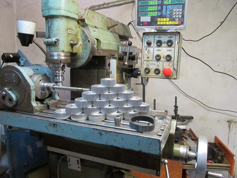

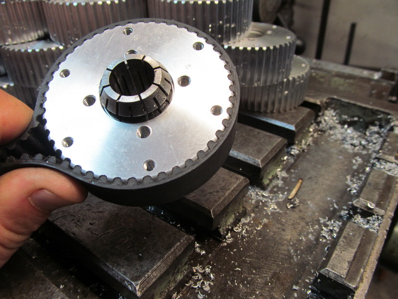

Чуть пофрезеровал.
Шкивы профиля HTD5 с цанговой посадкой. Цанга стандартная ER25, что бы не заморачиваься с посадкой на вал любой конфигурации диаметром до 16мм включительно. Удобно при различной автоматизации, делилки, поворотные столы, малые проольные и прочие около ЧПУшные ништяки.
По хорошему осталось заказать на лазере щечки, и возможно сугубо ради декора анод.
Валил однозубкой, не смотря на уверенную подачу 250мм/мин фрезеровка одной штуки занимат около 20мин. Долго, при наличии спроса на подобную продукцию (шкивы) нужно покупать червячную фрезу и валить в режиме забореза, благо оЧПУшеная УДГ позволяет это делать
