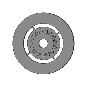

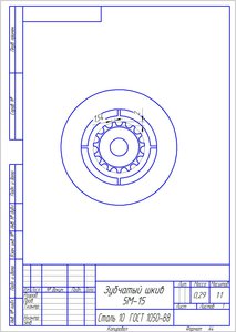

Задался тут вопросом, как изготовить зубчатый шкив под такой же зубастый ремень? Вернее как рассчитать диаметр шкива, расстояние меж зубами если задано количество зубьев?
Попробовал тут намоделировать шкив, но это довольно грубая копия имеющегося. Т.е просто взял диаметр у шкива, который есть в наличии и примерную форму зуба по профилю ремня. А если нужен шкив с другим количеством зубьев, как быть, ведь расстояние между зубьями должно меняться в зависимости от радиуса изгиба ремня. Или я что-то не понимаю.
К примеру, берем профиль 5М. Шаг между зубьями 5мм, высота зуба 2мм, радиус на зубе 1.5мм. Получается что длина окружности внешней части шкива на 15, к примеру, зубов должна быть равна длине ремня с 15ю зубами, т.е 75мм.
Отсюда вычисляем диаметр L/Pi= 23.9мм. Потом находим диаметр внутренней части, исходя из высоты зуба, рисуем профиль в САПРе, распределяем зубья по окружности...
Только вот покупной шкив имеет диаметр 22.8 мм, против 23.9 расчетных. Почему так?

nERV писал(а):Только вот покупной шкив имеет диаметр 22.8 мм, против 23.9 расчетных. Почему так?
ремень сгибается по корду ;)

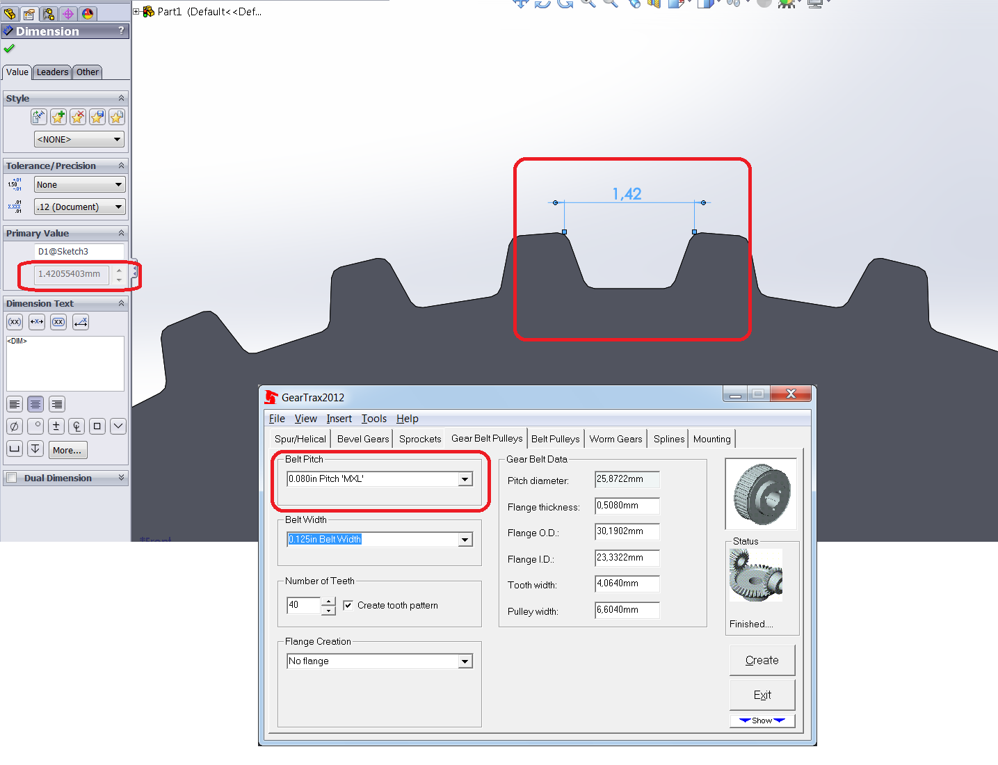

Хорошо. когда есть программа, которая знает профиль ремня. А что делать когда НЕ знает? Пример ремешка:
И сравнение "зубов"(точнее выемок) в шкиве с MXL/XL:
Говоря проще - мне нужен расчёт шкива для S2M ремня!
Да, забыл сказать - ремень "метрический", "нипонский" :(

aftaev писал(а):а ты посмотри в архиве что выложил, мож есть похожий
Архив гляну. Спасибо. Но всё равно странно, что многие "программки" для расчёта зубчатых шкивов не считают мелкие ремни(с шагом ниже 2.5/5мм)

megagad писал(а):Но всё равно странно, что многие "программки" для расчёта зубчатых шкивов не считают мелкие ремни(с шагом ниже 2.5/5мм)
:roll:
123.png (40118 просмотров) <a class='original' href='./download/file.php?id=39334&mode=view' target=_blank>Загрузить оригинал (156.69 КБ)</a>
megagad
Сообщения: 3152
Репутация: 712
Re: Зубчатые шкивы. Расчет, изготовление.
Сообщение megagad »
Неправильно вы шаг померяли ;) Ремень дюймовый, 0.08" - это на наши 2.032мм - так что да - менее 2мм не считает - тупо нет в базе у камнетикса маленьких шагов. А в природе они есть!
