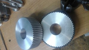

Zampoteh
Сообщения: 172
Зарегистрирован: 18 сен 2016, 18:20
Репутация: 48
Re: Зубчатые шкивы. Расчет, изготовление.
Сообщение Zampoteh »
Аналогично сделал шкивы на 60 зубьев. Диаметры наружный 94,2 по впадинам 90,2.
