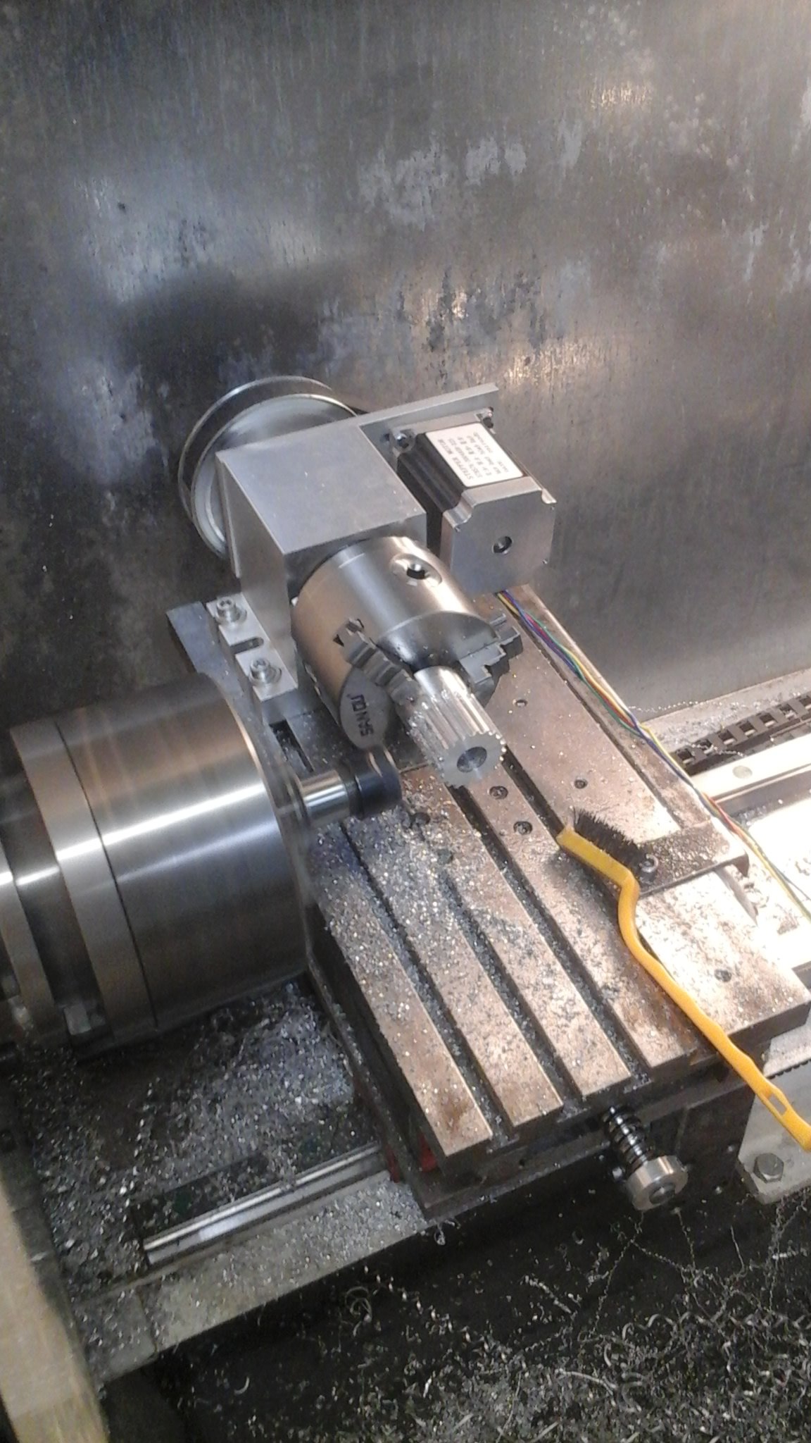

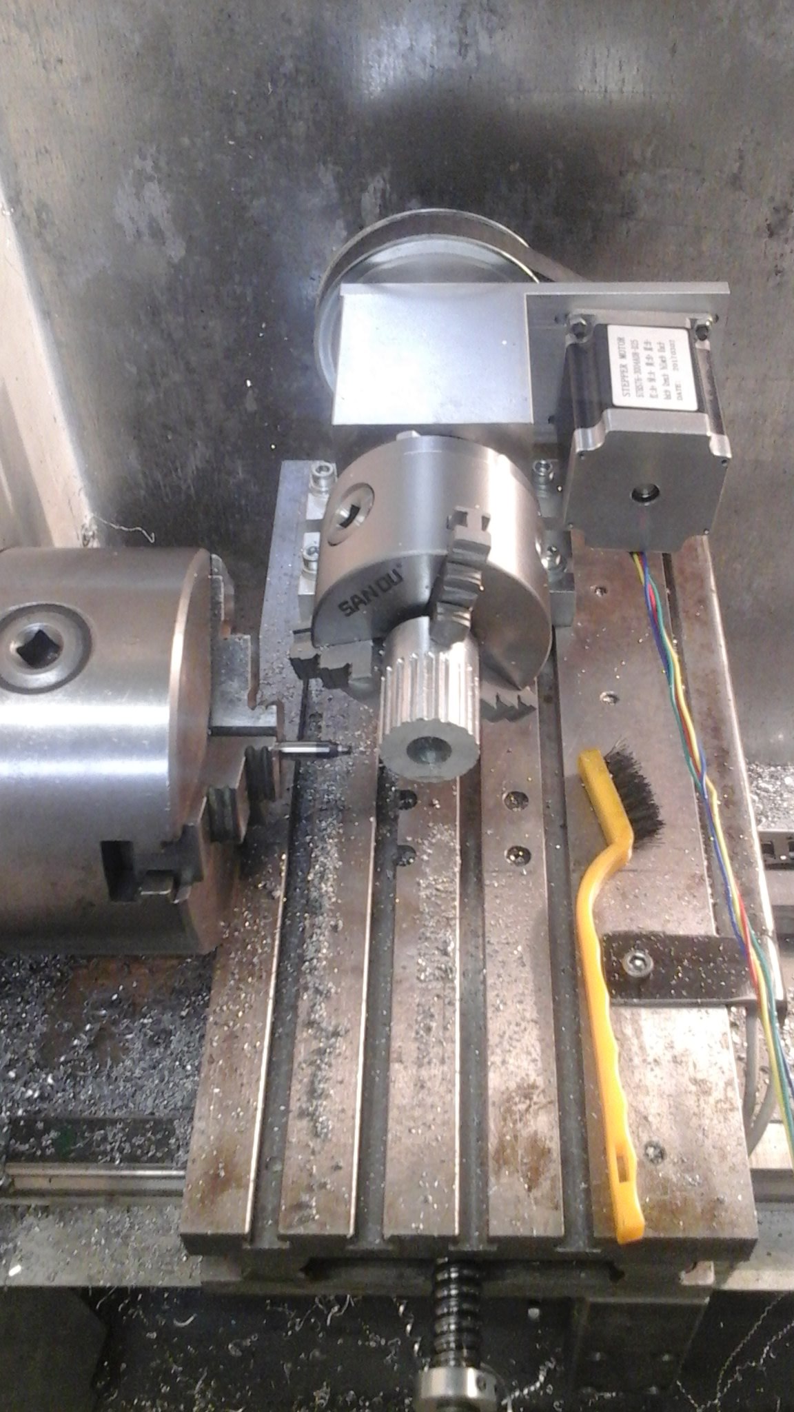

Сегодня поставил поворотную ось, выточил заготовку, выставил. Начал фрезеровать твердосплавной радиусной фрезой ф3мм, которую довольно быстро сломал, она уже очень уставшая была. Заточил хвостовик сверла ф3мм, зажал, потихонечку прорезал. Ремень облегает нормально, но чтобы легко ложился в канавки, придется сгладить их кромки радиусной фрезой миллиметров 6 в диаметре примерно.
Диаметр по вершинам 30,4, диаметр по впадинам 26,8, профиль htd5m, z=20.

Аналогично сделал шкивы на 60 зубьев. Диаметры наружный 94,2 по впадинам 90,2.

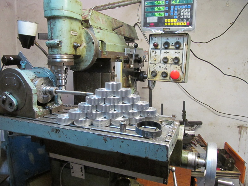

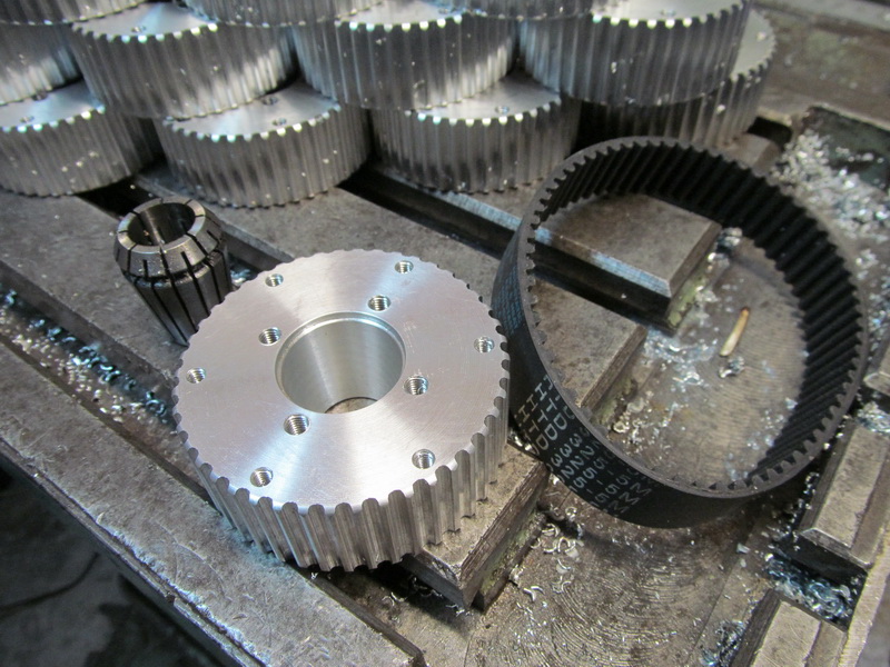

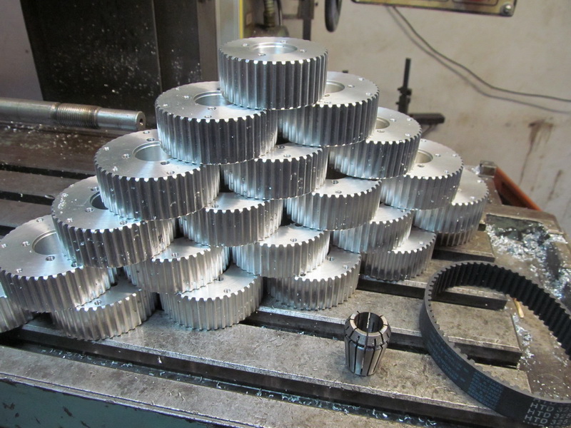

Чуть пофрезеровал.
Шкивы профиля HTD5 с цанговой посадкой. Цанга стандартная ER25, что бы не заморачиваься с посадкой на вал любой конфигурации диаметром до 16мм включительно. Удобно при различной автоматизации, делилки, поворотные столы, малые проольные и прочие около ЧПУшные ништяки.
По хорошему осталось заказать на лазере щечки, и возможно сугубо ради декора анод.
Валил однозубкой, не смотря на уверенную подачу 250мм/мин фрезеровка одной штуки занимат около 20мин. Долго, при наличии спроса на подобную продукцию (шкивы) нужно покупать червячную фрезу и валить в режиме забореза, благо оЧПУшеная УДГ позволяет это делать
