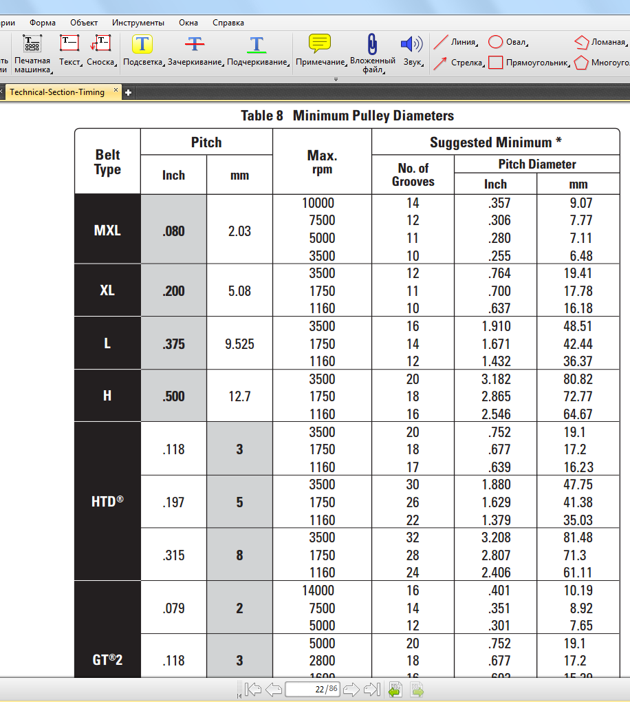

А позвольте спросить.
Какой минимальный размер шкива возможен для ремня HTD5М 15мм.
По програмульке подобрал размеры и межцентровое. Вышло 3 варианта, но по компоновке лучше подходит 18/54 зуба.
Не мало ли будет 18 зубиков? Межцентровое 137.

по самому шкиву можно 18, но есть ограничение по максимальным оборотам этого шкива но это для штд3. для штд5 22 зуба минимум рекомендуютDmiAn писал(а):Не мало ли будет 18 зубиков? Межцентровое 137.
собственно вот табличка из умного каталога и еще лучше поставить дополнительные огибающие ролики чтобы угол обхвата увеличить по мелкой шестеренкой

Что-то с реальной жизнью не сходится табличкаaegis писал(а):по самому шкиву можно 18, но есть ограничение по максимальным оборотам этого шкива но это для штд3. для штд5 22 зуба минимум рекомендуют
Поглядел повнимательней еще раз станки и темы.
У Ника на тяжелом граните с его слов 18\36.
На чугунном Фениксе шкив швп 36 зубиков, со 100вт сервами тоже не думаю что редукция меньше чем 1:2 и соответственно мин. 18 зубьев.
Может не все так критично?
