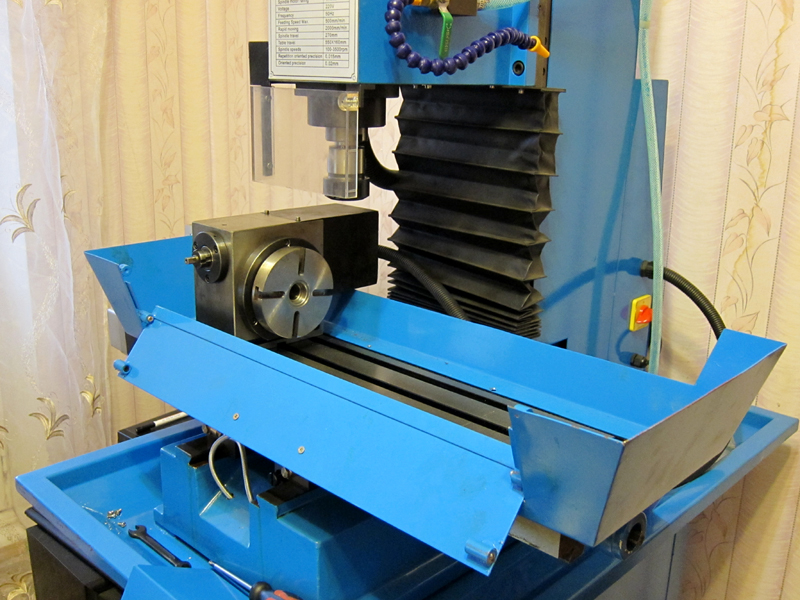

aftaev писал(а):Покажи что за ЧПУ.
Вот такой:
ak3.jpg (15255 просмотров) <a class='original' href='./download/file.php?id=156891&mode=view' target=_blank>Загрузить оригинал (392.53 КБ)</a>
IMG_5324.jpg (15255 просмотров) <a class='original' href='./download/file.php?id=156892&mode=view' target=_blank>Загрузить оригинал (315.03 КБ)</a>
aftaev писал(а):То есть ты к Mach3 прикрутил энкодер на 400 меток, и шпиндель руками ключом крутишь? А энкодер как к Mach3 прикрутил? Gcode какой используется?
Да кручу ключем. Энкодер на 100 отверстий, но в силу механики определения положения диска, генерится 400 прерываний за 1 полный оборот.
Во время штатной обработки MACH3 с компа шлёт в станок сигналы на шаговик оси Z. В это время моя плата показывает обороты шпинделя.
Когда мне нужно резать резьбу, я нажимаю кнопку на своей плате и она отключает MACH3 от станка и подменяет его команды для оси Z своими.
Вот тема, я давно об этом писал - http://www.cnc-club.ru/forum/viewtopic. ... 17#p166914.
Какой G-Код используется я не знаю. Видимо такой же как и в программе MACH3 CNC, я покупал легальную версию, так что там код думаю как и у всех.

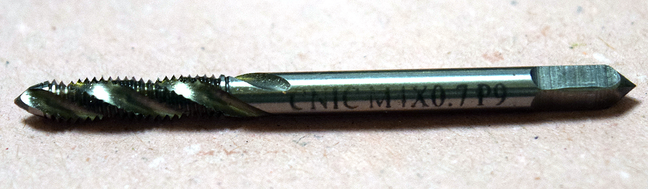

Алексей, да бог с ним со станком. не в нем дело. если бы была проблема в синхронизации движений - резьба там где нарезана была бы убогой, рваной, с подавленными витками. этого же нет.. как я вижу по видео - у вас при резании резьбы очень сильно возрастают усилия. до закусывания метчика. это - косяк метчика. можно его крупно сфоткать ?

Hanter писал(а):это - косяк метчика. можно его крупно сфоткать ?
Те, на которые я ссылку давал (желтые), переломались все, выкинул.
Сейчас пользуюсь таким, он еще хуже. Вообще по пол оборота режу, потом оборот назад и так всю резьбу иначе ломается моментально.
DSC_1786 copy.jpg (15178 просмотров) <a class='original' href='./download/file.php?id=156981&mode=view' target=_blank>Загрузить оригинал (445.47 КБ)</a>
aftaev писал(а):Метчик когда чаще ломает когда вниз идет, или когда выводишь метчик?
Когда вниз. Это из-за того, что когда вверх, то практически без усилий крутится.
Но бывает и вверх не идёт, туда-сюда раскачиваю и помаленьку выкручиваю.

Может поможет. Я на промышленном ОЦ нарезал в АМГ6 несколько тысяч глухих резьб спиральным метчиком М3 псевдонемецким Blacksmith, который покупал в Ками. Отверстие расфрезеровывал диаметром 2,55 (гарантированная цилиндричность!). Стружка шла именно так - двумя сплошными спиралями. Для смазки-охлаждения в каждое отверстие псыкал WD-40 (по-колхозному, но керосин с ПАВ на низких скоростях влезает во все трещинки, тормозя налипание).
И кстати, резьбонарезная часть моих метчиков была небольшой, а не как на Вашем фото - на всю длину спиральных канавок.
