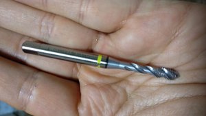

Hanter писал(а):это - косяк метчика. можно его крупно сфоткать ?
Те, на которые я ссылку давал (желтые), переломались все, выкинул.
Сейчас пользуюсь таким, он еще хуже. Вообще по пол оборота режу, потом оборот назад и так всю резьбу иначе ломается моментально.

Сообщение putman »
Мучился я мучился и надоело.
Купил дорогой метчик и теперь нарезает в то же отверстие практически без усилия, резьба очень качественная получается.
vergano.JPG (12054 просмотра) <a class='original' href='./download/file.php?id=176345&mode=view' target=_blank>Загрузить оригинал (264.22 КБ)</a>
В десятый раз убеждаюсь, нужно покупать качественный инструмент, а не с Алиэкспресса метчик за 30 рублей.

Хороший метчик это сила, мне подарил несколько знакомый уехавший в Германию, нарадоваться не могу.

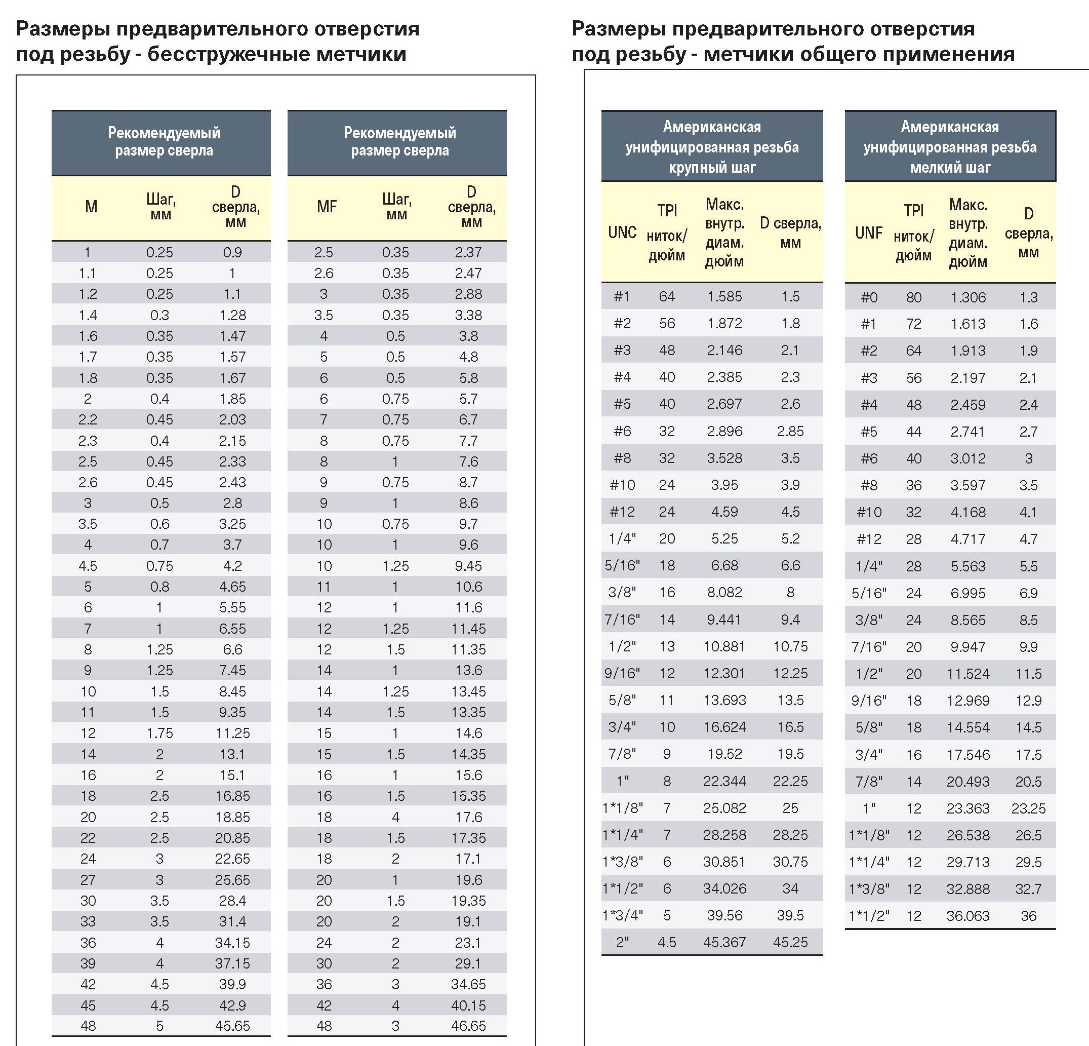

Долго мучался с раскаточными метчиками - в глубокие отверстия очень тяжело шли в алюминий. Налипала стружка, которой как-бы нет.
Думал метчики кривые, или руки - не соосные. :wik:
Оказалось сверлил слишком маленькие отверстия (около среднего диаметра)
Нарезав кучу резьб и сломав пару метчиков случайно нашел таблицу сверления.
Оставлю здесь. Может кому пригодится.
Раскаточные метчики
Sverlenie_pod_rezbu-nakatka_2.jpg (8093 просмотра) <a class='original' href='./download/file.php?id=192649&mode=view' target=_blank>Загрузить оригинал (403.27 КБ)</a>
Sverlenie_pod_rezbu-nakatka.jpg (8093 просмотра) <a class='original' href='./download/file.php?id=192648&mode=view' target=_blank>Загрузить оригинал (562.05 КБ)</a>
и за одно, для обычных метчиков
Sverlenie_pod_rezbu.jpg (8093 просмотра) <a class='original' href='./download/file.php?id=192647&mode=view' target=_blank>Загрузить оригинал (648.86 КБ)</a>
информация отсюда
http://lab2u.ru/diametr-sverla-pod-stan ... lab2u.html
