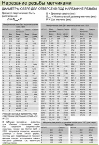

Долго мучался с раскаточными метчиками - в глубокие отверстия очень тяжело шли в алюминий. Налипала стружка, которой как-бы нет.
Думал метчики кривые, или руки - не соосные. :wik:
Оказалось сверлил слишком маленькие отверстия (около среднего диаметра)
Нарезав кучу резьб и сломав пару метчиков случайно нашел таблицу сверления.
Оставлю здесь. Может кому пригодится.
Раскаточные метчики
Sverlenie_pod_rezbu-nakatka_2.jpg (7110 просмотров) <a class='original' href='./download/file.php?id=192649&mode=view' target=_blank>Загрузить оригинал (403.27 КБ)</a>
Sverlenie_pod_rezbu-nakatka.jpg (7110 просмотров) <a class='original' href='./download/file.php?id=192648&mode=view' target=_blank>Загрузить оригинал (562.05 КБ)</a>
и за одно, для обычных метчиков
Sverlenie_pod_rezbu.jpg (7110 просмотров) <a class='original' href='./download/file.php?id=192647&mode=view' target=_blank>Загрузить оригинал (648.86 КБ)</a>
информация отсюда
http://lab2u.ru/diametr-sverla-pod-stan ... lab2u.html
