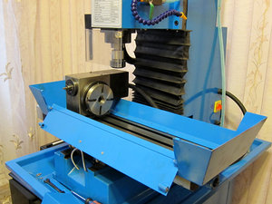

aftaev писал(а):Покажи что за ЧПУ.
Вот такой:
ak3.jpg (15267 просмотров) <a class='original' href='./download/file.php?id=156891&sid=09351bd520a0a3bf34c0979b0f4c2ec0&mode=view' target=_blank>Загрузить оригинал (392.53 КБ)</a>
IMG_5324.jpg (15267 просмотров) <a class='original' href='./download/file.php?id=156892&sid=09351bd520a0a3bf34c0979b0f4c2ec0&mode=view' target=_blank>Загрузить оригинал (315.03 КБ)</a>
aftaev писал(а):То есть ты к Mach3 прикрутил энкодер на 400 меток, и шпиндель руками ключом крутишь? А энкодер как к Mach3 прикрутил? Gcode какой используется?
Да кручу ключем. Энкодер на 100 отверстий, но в силу механики определения положения диска, генерится 400 прерываний за 1 полный оборот.
Во время штатной обработки MACH3 с компа шлёт в станок сигналы на шаговик оси Z. В это время моя плата показывает обороты шпинделя.
Когда мне нужно резать резьбу, я нажимаю кнопку на своей плате и она отключает MACH3 от станка и подменяет его команды для оси Z своими.
Вот тема, я давно об этом писал - http://www.cnc-club.ru/forum/viewtopic. ... 17#p166914.
Какой G-Код используется я не знаю. Видимо такой же как и в программе MACH3 CNC, я покупал легальную версию, так что там код думаю как и у всех.

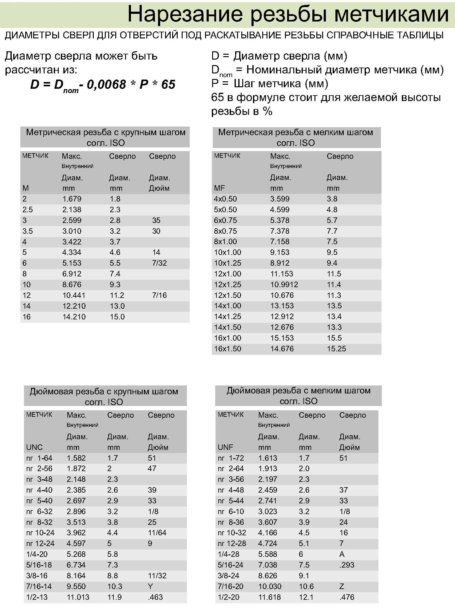

Долго мучался с раскаточными метчиками - в глубокие отверстия очень тяжело шли в алюминий. Налипала стружка, которой как-бы нет.
Думал метчики кривые, или руки - не соосные. :wik:
Оказалось сверлил слишком маленькие отверстия (около среднего диаметра)
Нарезав кучу резьб и сломав пару метчиков случайно нашел таблицу сверления.
Оставлю здесь. Может кому пригодится.
Раскаточные метчики
Sverlenie_pod_rezbu-nakatka_2.jpg (8111 просмотров) <a class='original' href='./download/file.php?id=192649&sid=09351bd520a0a3bf34c0979b0f4c2ec0&mode=view' target=_blank>Загрузить оригинал (403.27 КБ)</a>
Sverlenie_pod_rezbu-nakatka.jpg (8111 просмотров) <a class='original' href='./download/file.php?id=192648&sid=09351bd520a0a3bf34c0979b0f4c2ec0&mode=view' target=_blank>Загрузить оригинал (562.05 КБ)</a>
и за одно, для обычных метчиков
Sverlenie_pod_rezbu.jpg (8111 просмотров) <a class='original' href='./download/file.php?id=192647&sid=09351bd520a0a3bf34c0979b0f4c2ec0&mode=view' target=_blank>Загрузить оригинал (648.86 КБ)</a>
информация отсюда
http://lab2u.ru/diametr-sverla-pod-stan ... lab2u.html
