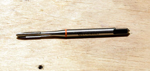

Отличные метчики яповския ямава, для ала своя маркировка
Одним м3 нарезал уже не меньше 2-3 тысяч резьб, большинство глухих
Они спиральные , шсс
Твердосплав для ала не нужно, быстро сломаешь
Как то продавали на чимпмейкере за нормальные деньги , продавец Маузер
Ссыль посмотреть на них
https://tme-osnastka.ru/yamawa.html

Вообще не понимаю проблем с нарезанием резьбы в меди и алюмишке. Можно встречный вопрос - сколько стоили метчики которые вы брали ?
Недавно только кому то по метчикам рассказывал. если из недорогих - поглядите китайские спиральные YGG. если подороже - Ямава, OSG, гюринг, вальтер-титекс. гарант.
берите винтовые - они мягче режут и лучше отводят стружку не ломая ее. я бы поглядел на китайцев. при цене в 300-350 рублей работают изумительно. у меня например 5ка и 6ка отработали больше 1,5тыс отверстий только в стали.. без следов износа и повреждений покрытия. а того же дюраля и в95 они перерезали ну просто хрен знает сколько..
На медь можно вообще раскатники поглядеть. очень хорошо работают.
