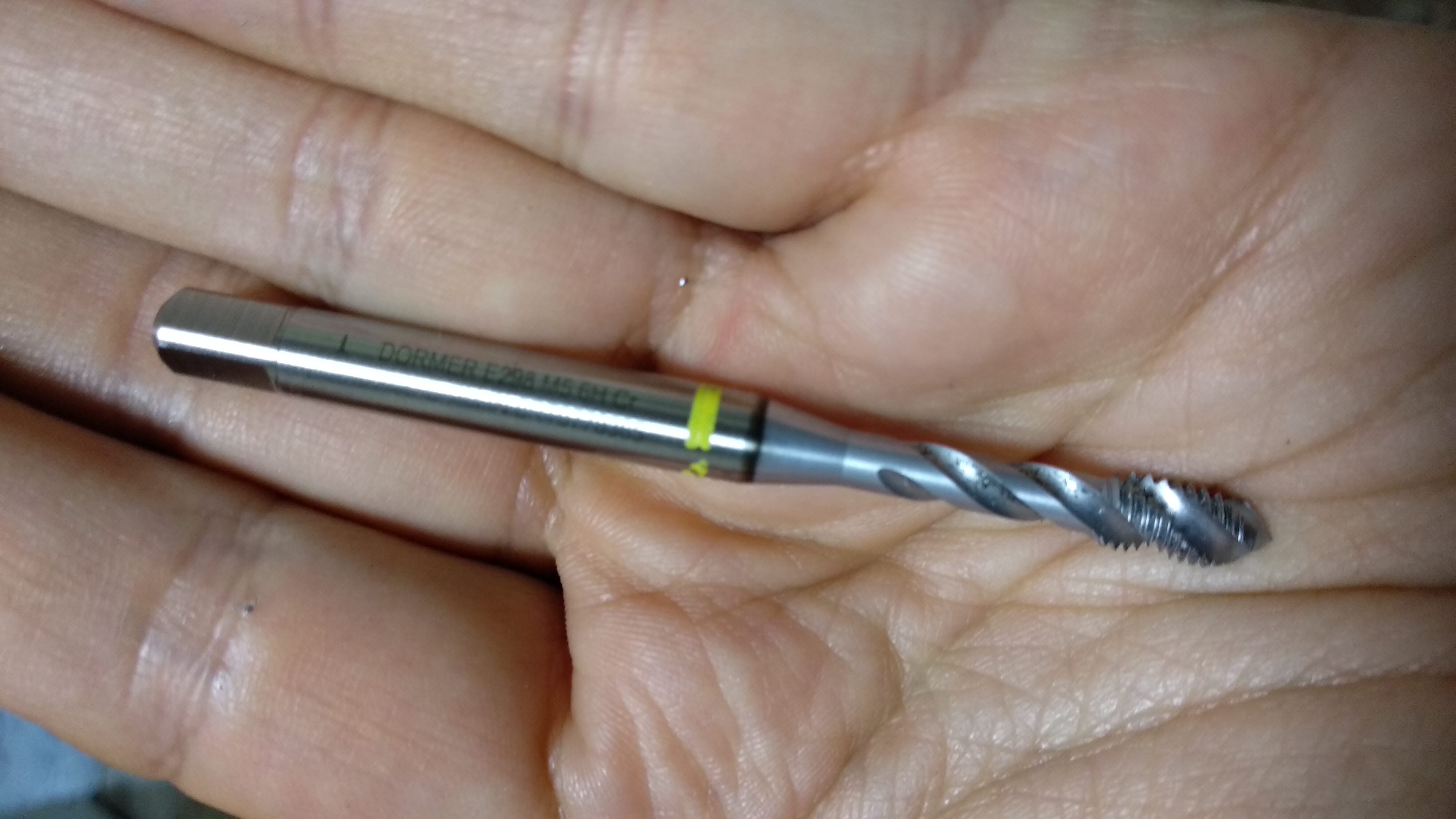

putman
Сообщения: 938
Репутация: 102
Откуда: г. Долгопрудный
Re: Высокопрочные метчики.
Сообщение putman »
Hanter писал(а):это - косяк метчика. можно его крупно сфоткать ?
Те, на которые я ссылку давал (желтые), переломались все, выкинул.
Сейчас пользуюсь таким, он еще хуже. Вообще по пол оборота режу, потом оборот назад и так всю резьбу иначе ломается моментально.

Может поможет. Я на промышленном ОЦ нарезал в АМГ6 несколько тысяч глухих резьб спиральным метчиком М3 псевдонемецким Blacksmith, который покупал в Ками. Отверстие расфрезеровывал диаметром 2,55 (гарантированная цилиндричность!). Стружка шла именно так - двумя сплошными спиралями. Для смазки-охлаждения в каждое отверстие псыкал WD-40 (по-колхозному, но керосин с ПАВ на низких скоростях влезает во все трещинки, тормозя налипание).
И кстати, резьбонарезная часть моих метчиков была небольшой, а не как на Вашем фото - на всю длину спиральных канавок.

Мучился я мучился и надоело.
Купил дорогой метчик и теперь нарезает в то же отверстие практически без усилия, резьба очень качественная получается.
vergano.JPG (11058 просмотров) <a class='original' href='./download/file.php?id=176345&mode=view' target=_blank>Загрузить оригинал (264.22 КБ)</a>
В десятый раз убеждаюсь, нужно покупать качественный инструмент, а не с Алиэкспресса метчик за 30 рублей.
