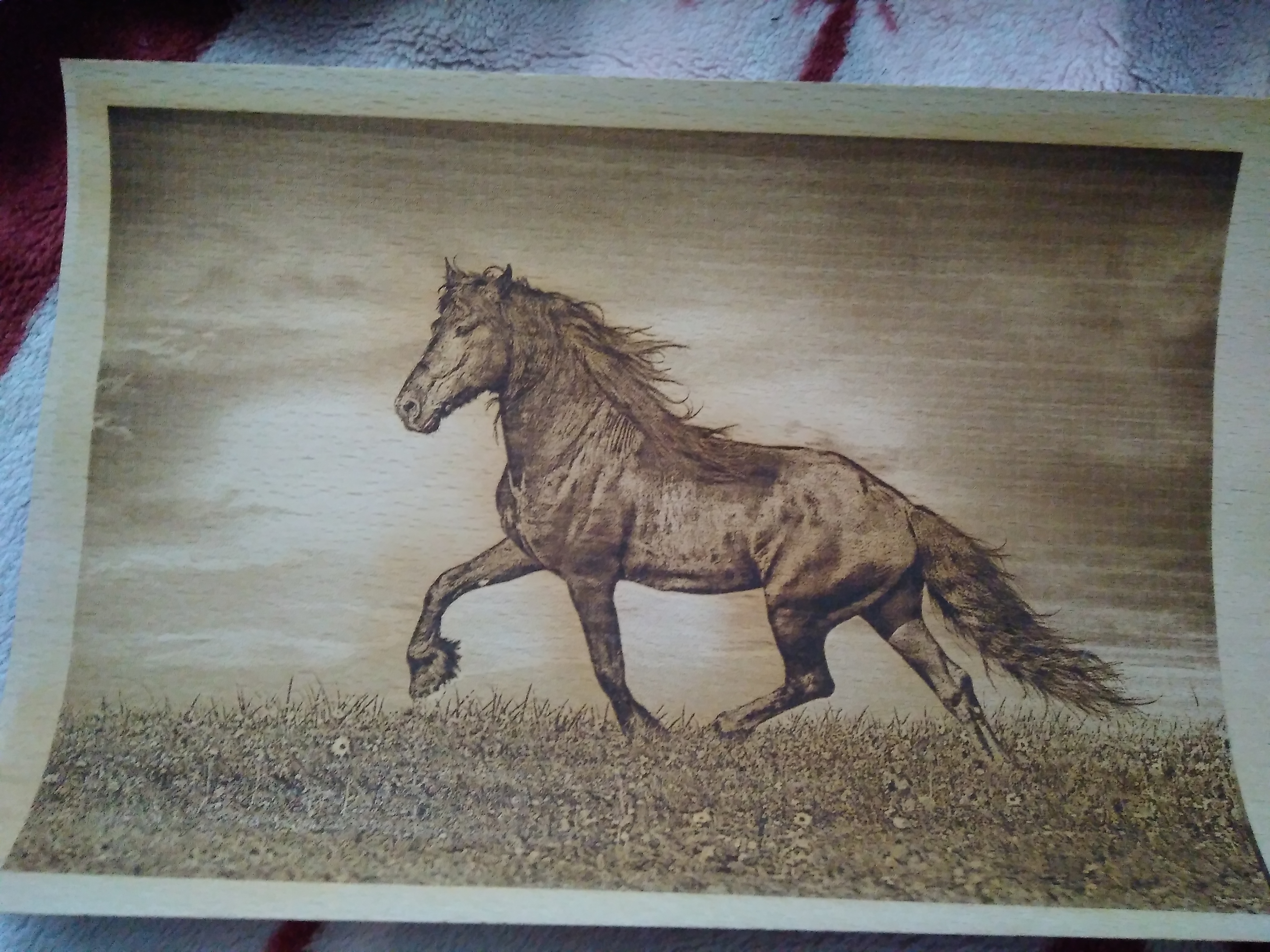

Сообщение sergan »
Отлично что тема ожила. Смотрю вы вижигаете вдоль волокон древесины... Попробуйте поперерек волокон, результат будет лучше. Я тоже эксперементировал с нихромом пока лазер не появился. Четких границ не возможно достич при помощи нихрома, но оттенки серого отлично получаются, хотя возможно от размеров картины многое зависит. Картины маслом тоже не очень класно смотрятся вблизи. С помощью лазера получаются четкие границы, но оттенки трудно сделать. Хотя если точками все просто суперски выходит.
Контроллер рулит.

ArrSoft
Сообщения: 424
Репутация: 235
Сообщение ArrSoft »
sergan писал(а):Отлично что тема ожила. Смотрю вы вижигаете вдоль волокон древесины... Попробуйте поперерек волокон, результат будет лучше. Я тоже эксперементировал с нихромом пока лазер не появился. Четких границ не возможно достич при помощи нихрома, но оттенки серого отлично получаются, хотя возможно от размеров картины многое зависит. Картины маслом тоже не очень класно смотрятся вблизи. С помощью лазера получаются четкие границы, но оттенки трудно сделать. Хотя если точками все просто суперски выходит.
Контроллер рулит.
Поперек плохо выходит, фанера то у меня хвойная и строительная, волокна там широкие и бороздки глубокие, не зашлифовываются, хоть целый день шлифуй, хоть нулевкой, толку ноль.
