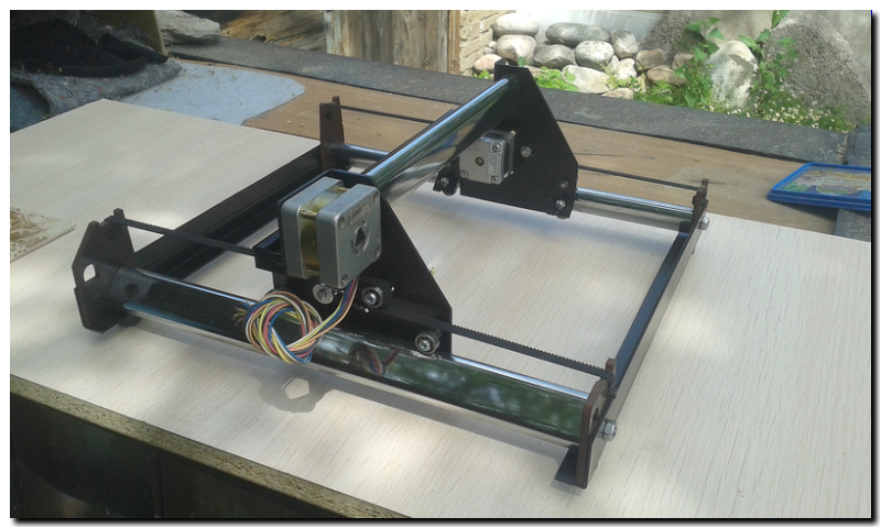

ось Ха сделал
лазер з.jpg (4226 просмотров) <a class='original' href='./download/file.php?id=140265&sid=b81619aae5075941899013b60fe90e1b&mode=view' target=_blank>Загрузить оригинал (82.38 КБ)</a>
