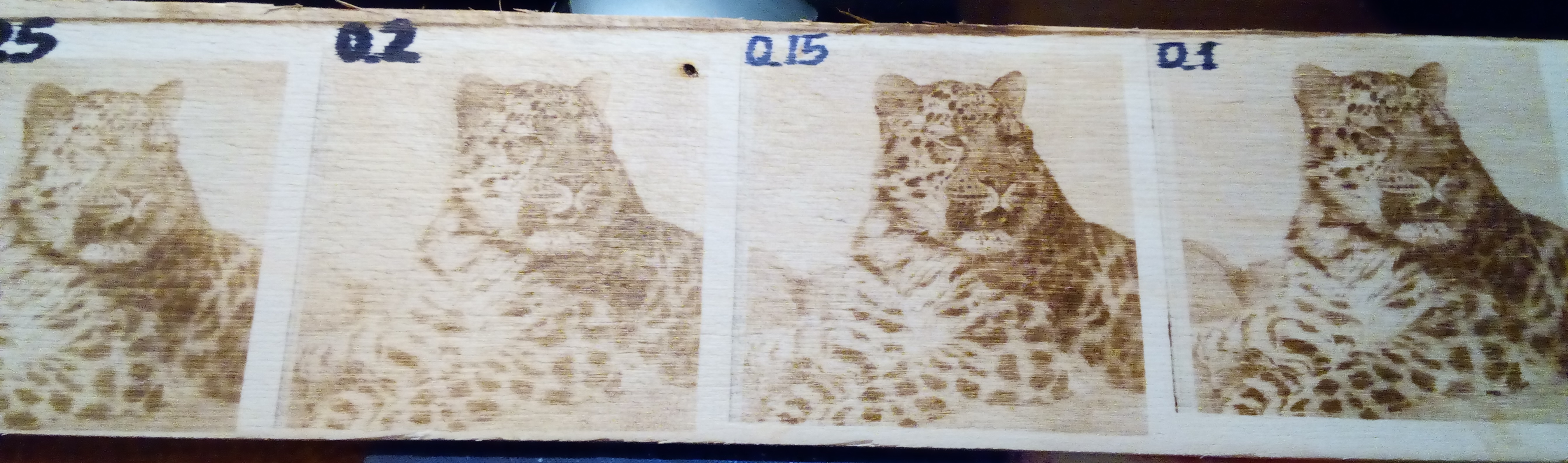

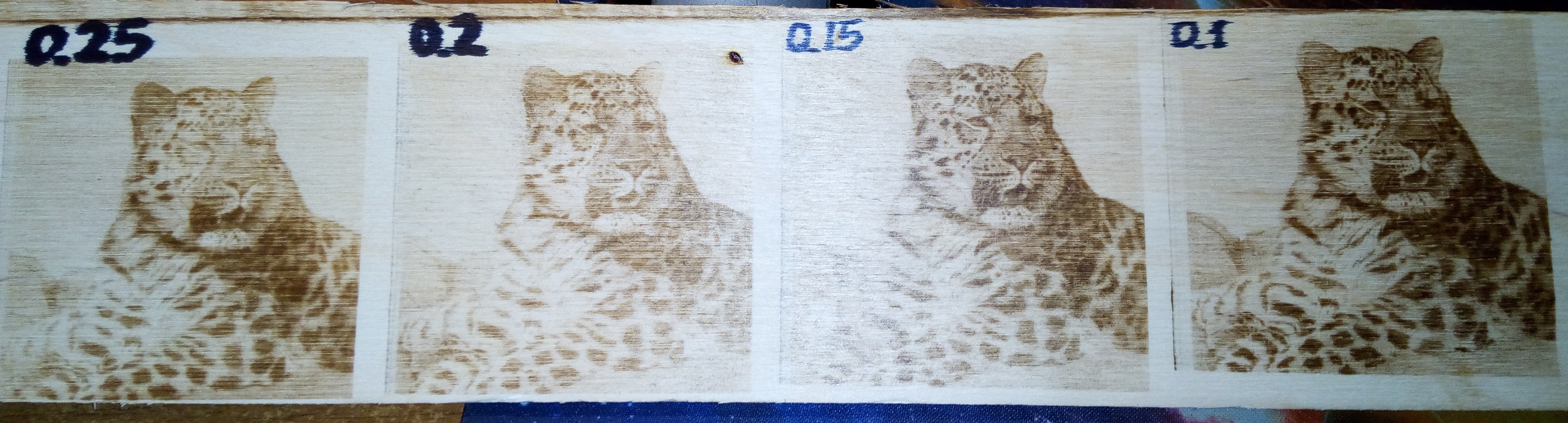

4arus
Сообщения: 69
Зарегистрирован: 21 июл 2017, 07:21
Репутация: 126
Сообщение 4arus »
sergan писал(а):Отлично что тема ожила. Смотрю вы вижигаете вдоль волокон древесины... Попробуйте поперерек волокон, результат будет лучше. Я тоже эксперементировал с нихромом пока лазер не появился. Четких границ не возможно достич при помощи нихрома, но оттенки серого отлично получаются, хотя возможно от размеров картины многое зависит. Картины маслом тоже не очень класно смотрятся вблизи. С помощью лазера получаются четкие границы, но оттенки трудно сделать. Хотя если точками все просто суперски выходит.
Контроллер рулит.
Нихромом можно тоже добиться качества почти равным лазерному. На фото толщина линий на мм. Размер фото 6х6см.
1.jpg (3335 просмотров) <a class='original' href='./download/file.php?id=139495&mode=view' target=_blank>Загрузить оригинал (2.57 МБ)</a>
2.jpg (3335 просмотров) <a class='original' href='./download/file.php?id=139496&mode=view' target=_blank>Загрузить оригинал (2.1 МБ)</a>
ArrSoft
Сообщения: 424
Репутация: 235
Сообщение ArrSoft »
Контроллер рулит.
Поперек плохо выходит, фанера то у меня хвойная и строительная, волокна там широкие и бороздки глубокие, не зашлифовываются, хоть целый день шлифуй, хоть нулевкой, толку ноль.
ArrSoft
Сообщения: 424
Репутация: 235
Сообщение ArrSoft »
Контроллер рулит.
так и делаю, ставлю 102 точки на дюйм, нихром 0.6мм, ставлю температуру нихрома такую, что бы спираль в темноте еле светилась, и получается хорошо, но очень долго и черного цвета почти нет, что бы был черный, надо что бы спираль даже при комнатном освещении ярко светилась.
Тогда и цвета темные получаются и поверхность фанеры прям гладкая становиться, правда разрешение низкое, таким способом выжигаю только большие картинки в крупных деталях.
