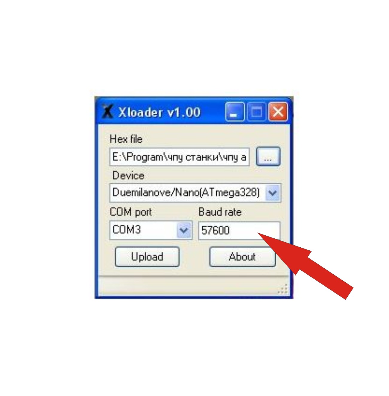

qulet писал(а):Моя NANO в Arduino IDE работает только тогда, когда вы выбираете atmega 328P
oldbootloader и, вероятно, из тех, где все проблемы с коммуникацией. B Xloader происходят со вчерашнего дня, Я не могу программировать. NANO Arduino IDE ver 1.7.6. Я программирую "OK" , но я не могу отправить STDALN.hex.
скорость попробуй поменять поставь 57600 или 115200

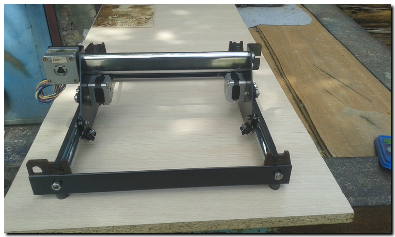

ArrSoft
Сообщения: 424
Репутация: 235
Сообщение ArrSoft »

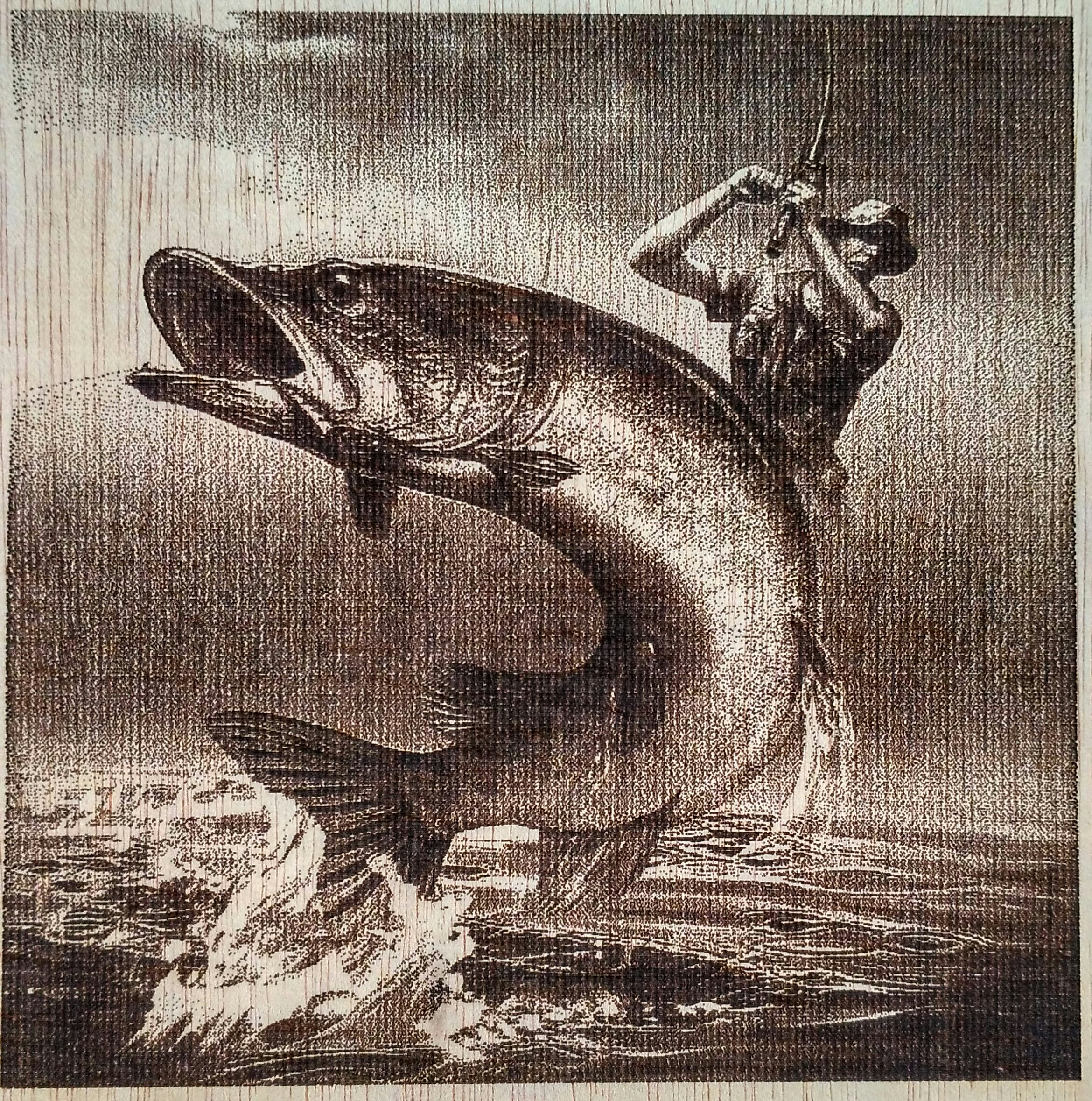

ось Ха сделал
лазер з.jpg (4229 просмотров) <a class='original' href='./download/file.php?id=140265&mode=view' target=_blank>Загрузить оригинал (82.38 КБ)</a>

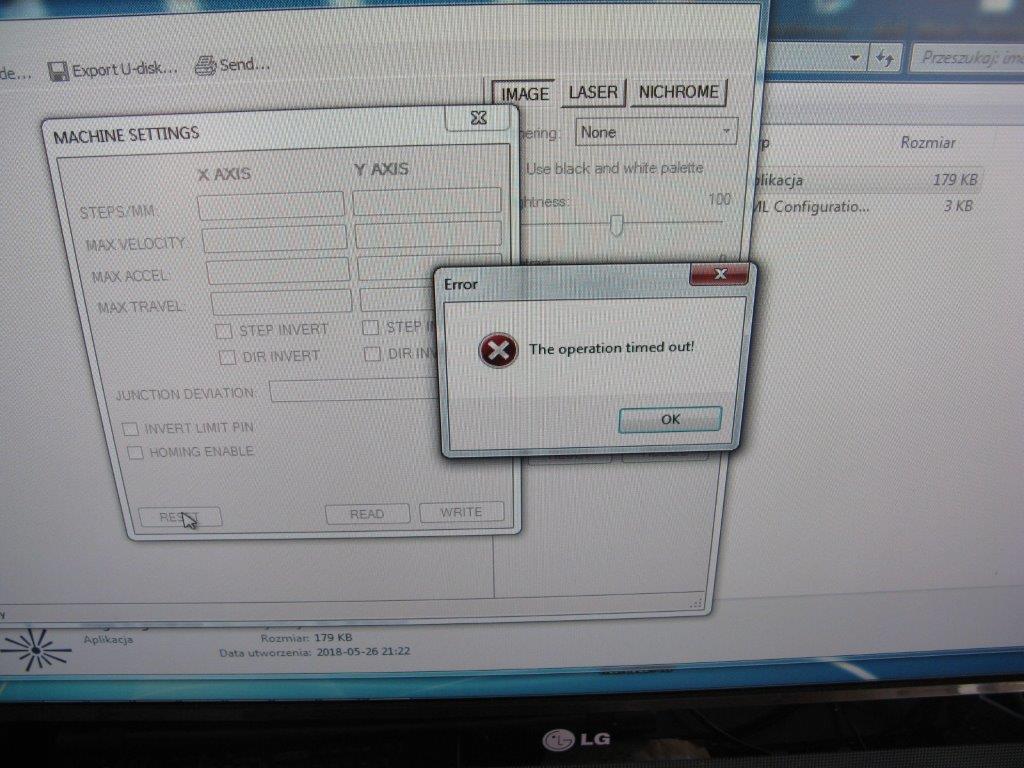

qulet
Сообщения: 28
Зарегистрирован: 13 май 2017, 18:30
Репутация: 5
Сообщение qulet »

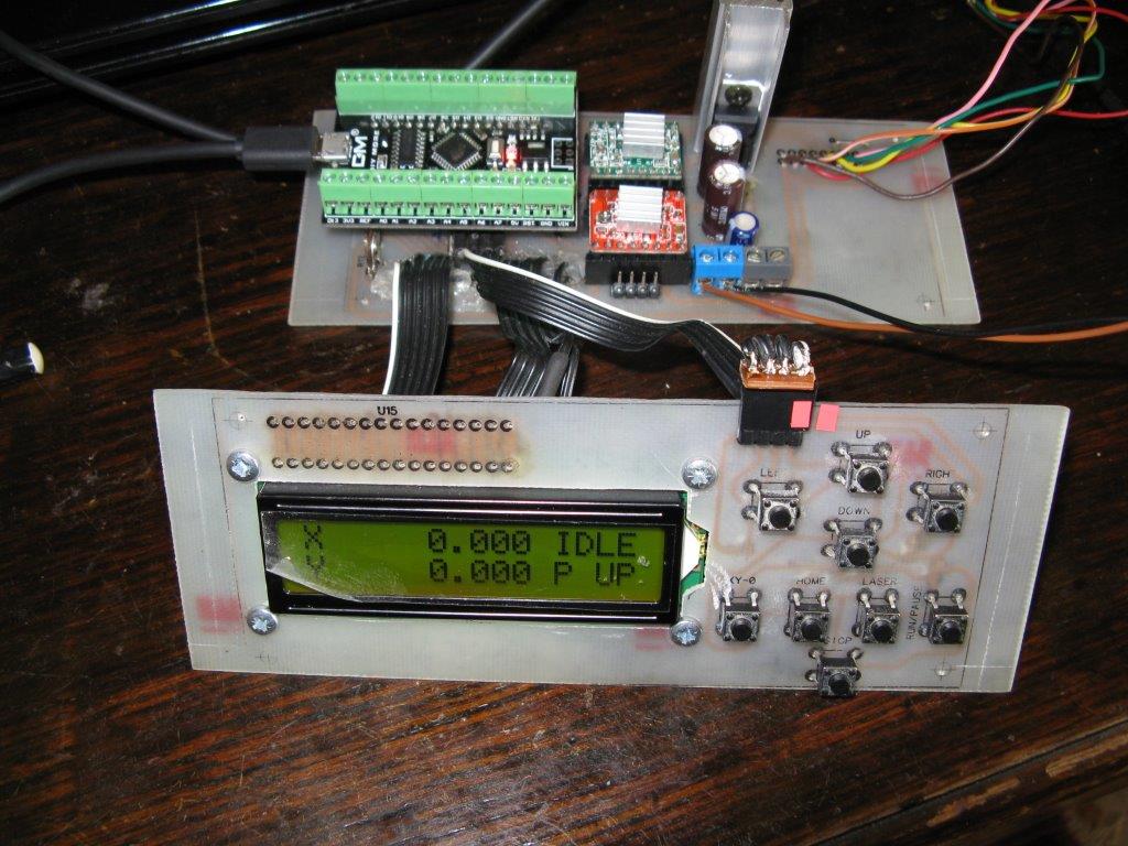

нам удалось загрузить STDALN.hex. В последовательном мониторе в Arduino Ide GRILL 1.1f отправка && не вызывает никакой реакции, кажется, что контроллер заблокирован
IMG_8398.JPG (3507 просмотров) <a class='original' href='./download/file.php?id=140288&mode=view' target=_blank>Загрузить оригинал (103.51 КБ)</a>
нулевые кнопки не работают
Козёл
Сообщения: 252
Репутация: 482
Настоящее имя: Артурио
Откуда: Бишкек
Сообщение Козёл »
qulet писал(а):нам удалось загрузить STDALN.hex. В последовательном мониторе в Arduino Ide GRILL 1.1f отправка && не вызывает никакой реакции, кажется, что контроллер заблокирован
Data in the EEPROM is corrupted! It's must be fixed before you start using the controller.
Upload this sketch to your Arduino and wait when it's done.
#include <EEPROM.h>
void setup() {
  pinMode(13, OUTPUT);
  for (int i = 0 ; i < EEPROM.length() ; i++) {
    EEPROM.write(i, 0xff);
  digitalWrite(13, HIGH);
void loop() {
Then flash STDALN.hex again.
qulet
Сообщения: 28
Репутация: 5
Сообщение qulet »
Большое вам спасибо за помощь!
Я думаю, что у меня этот ардуино нано поврежден. Я очистил вашу память с помощью эскиза. Я переписал * .hex. Похоже, что Nano не был инициализирован вообще. Черные прямоугольники на ЖК-дисплее.
   У меня вопрос. Как вы загружаете новый мягкий диск в Xloader или Arduino IDE, вынимаете PCB arduino?
Я должен отключить arduino от PCB, чтобы запрограммировать его. Мой вопрос заключается в том, должно ли это быть или что-то не так с соединениями на печатной плате.
