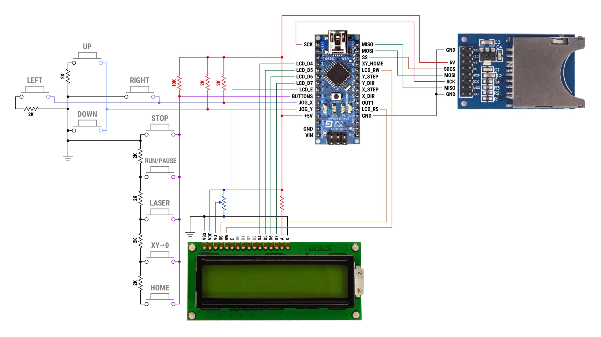

Контроллер выполнен на одной Arduino Nano. Управление кнопками, ни каких энкодеров не будет! Экран текстовый - 1602. И модуль SD-карты. Поддерживаются флешки стандарта SDHC и ниже, если проще, то любая флешка до 32GB включительно. Поддержка папок не реализована, читаются только файлы расположенные в корне флешки. Я также написал простенькую программу для подготовки картинок для выжигания лазером или нихромом. Настройка контроллера выполняется через мою программу.
2-осевой - для лазера, нихромового выжигателя или AxiDraw
schematic.jpg (40840 просмотров) <a class='original' href='./download/file.php?id=134602&sid=0b337a5cc27e6fc1d76ac69f6b804c03&mode=view' target=_blank>Загрузить оригинал (338.06 КБ)</a>
Без подключенного дисплея ни чего работать не будет, вообще ни как!!!
УПРАВЛЕНИЕ
  • LEFT, RIGHT, UP и DOWN используются для перемещения лазера, одиночное нажатие сдвинет лазер на 0,1 мм. Также кнопки UP и DOWN используются для изменения скорости (feed override) в пределах 50-150%, с шагом в 5%.
  • RUN/PAUSE - открывает меню выбора файла, повторное нажатие подтверждает выбор файла / пауза / возобновление.
  • LASER включает и выключает лазер, на минимальной мощности. Зажать и держать чтобы переключится в режим AxiDraw, на выходе OUT1 будет сигнал для управления серво-моторчиком.
  • XY-0 - возвращает лазер в начало координат, нажать и держать чтобы выставить нуль.
  • HOME - выполняет процедуру homing'а, если есть концевики. (больше нету этой функции)
  • STOP - без комментариев, очень нужная кнопка!
Начало координат левый верхний угол, все движения в положительном направлении. Концевики также ставятся в левый верхний угол. В моем конвертере начало координат также в левом верхнем углу, и все движения выполняются в положительном направлении.
Контроллер читает из файла только команды G0, G1, F и S. Включение лазера или опускание ручки выполняется автоматически на всех вдижениях G1. S задает мощность лазера, 0 - выключен.
На схеме не обозначено, но вход (XY_HOME) для концевиков может использоваться для отключения драйверов ШД во время простоя.
3-осевой - для фрезера

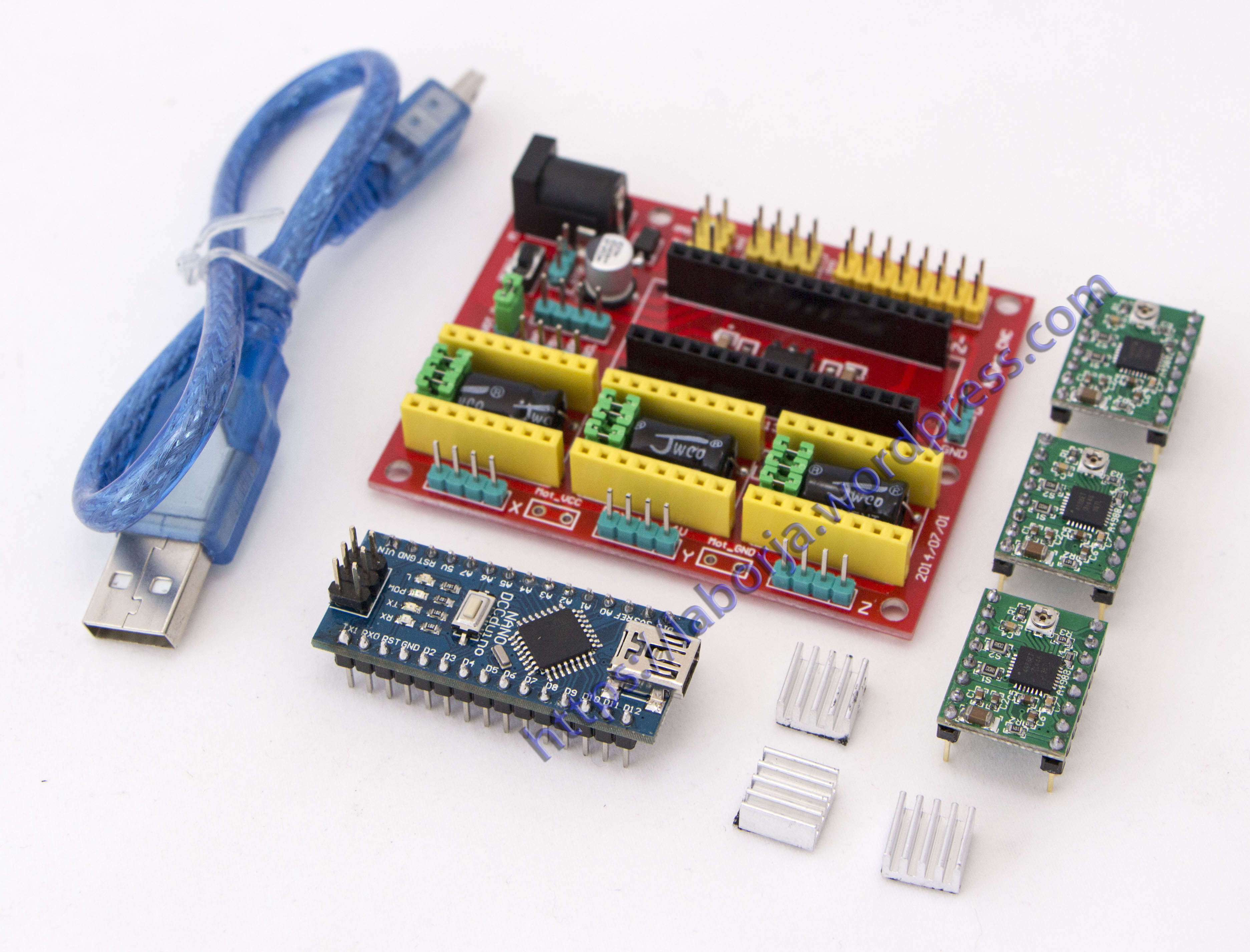

А испытания уже были? Под такую плату не получится адаптировать, чтобы плату не делать самому?
CNC_v4-1.jpg (52367 просмотров) <a class='original' href='./download/file.php?id=115761&sid=0b337a5cc27e6fc1d76ac69f6b804c03&mode=view' target=_blank>Загрузить оригинал (705.62 КБ)</a>

Rom327 писал(а):А испытания уже были?
Конечно, не ужели бы я выложил не известно что?
Rom327 писал(а):Под такую плату не получится адаптировать, чтобы плату не делать самому?
К сожалению нет. Сохранить разводку выводов совместимую с grbl не возможно.

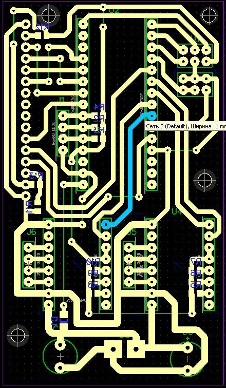

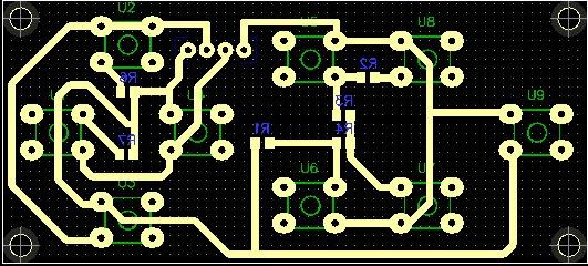

плата под ардуино и драйвера DRV 8825, так же плата под пульт (кнопки), плата сделана идентичной плате дисплея. даже по отверстиям.
переменный резистор на плате заменен делителем напряжения на резисторах смд (сначала впаял переменный, замерил).
питание не должно превышать допустимого для ардуино, так как 5в берется с модуля.
драйвера DRV 8825, питание на ардуино идет от питания драверов, через смд диод.
если диод не впаивать то можно питать разным напряжением, по отдельности, то есть на драйвера до 45в, а ардуино запитать отдельно либо через разъем, либо провод припаять от блока питания на 5в.

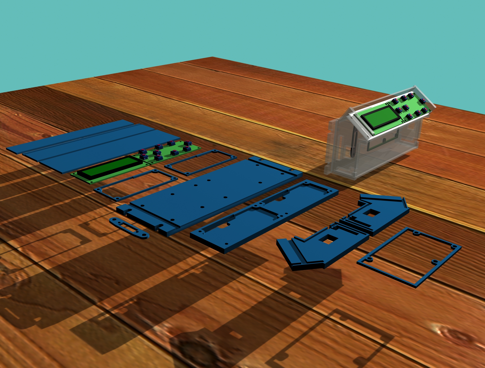

корпус делал из акрила (оргстекла) толщиной 5мм, лицевые крышки из 2мм, так как они вставляются в пазы, есть еще декоративная панель, я ее не прорисовал здесь, но она есть в чертежах, её толщина 9мм, кнопки из пластика 2.5мм.
платы сделаны в Dip Trace
Версия на 300 выводов бесплатная, на офф сайте можно скачать:
http://diptrace.com/rus/download-diptrace/
там можно экспортировать в DXF, и отправить на фрезеровку и сверление.

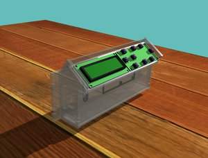

собрал этот контроллер вот в такой пульт из акрила 5мм, детали на резку собрал вместе, размеры к деталям на резку в автокадовском файле внизу.
schematic.jpg (52271 просмотр) <a class='original' href='./download/file.php?id=115895&sid=0b337a5cc27e6fc1d76ac69f6b804c03&mode=view' target=_blank>Загрузить оригинал (517.29 КБ)</a>
laser.jpg (52264 просмотра) <a class='original' href='./download/file.php?id=115896&sid=0b337a5cc27e6fc1d76ac69f6b804c03&mode=view' target=_blank>Загрузить оригинал (127.46 КБ)</a>
pult.jpg (52264 просмотра) <a class='original' href='./download/file.php?id=115897&sid=0b337a5cc27e6fc1d76ac69f6b804c03&mode=view' target=_blank>Загрузить оригинал (61.91 КБ)</a>
пульт.zip
(6.13 КБ) 1507 скачиваний
чпу лазер 2вар.zip
(15.25 КБ) 1561 скачивание
корпус пульта.jpg (52227 просмотров) <a class='original' href='./download/file.php?id=115954&sid=0b337a5cc27e6fc1d76ac69f6b804c03&mode=view' target=_blank>Загрузить оригинал (1.31 МБ)</a>
детали пульта.jpg (52227 просмотров) <a class='original' href='./download/file.php?id=115955&sid=0b337a5cc27e6fc1d76ac69f6b804c03&mode=view' target=_blank>Загрузить оригинал (1.53 МБ)</a>
пульт чертеж DWG.zip
(37.67 КБ) 1087 скачиваний

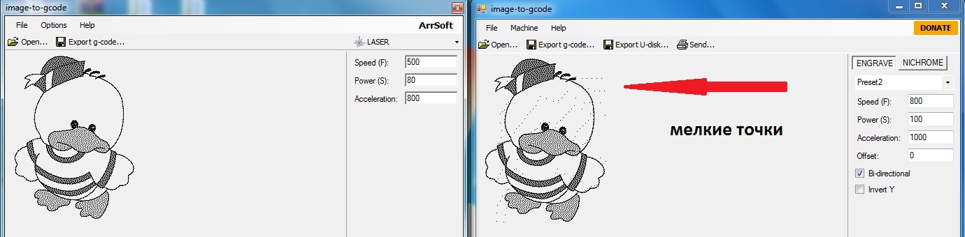

Пока плата делается, разбираюсь с программой , не большой шум из лишних точек , проверьте пожалуйста.
image to gcode (52134 просмотра) <a class='original' href='./download/file.php?id=116006&sid=0b337a5cc27e6fc1d76ac69f6b804c03&mode=view' target=_blank>Загрузить оригинал (106.03 КБ)</a>
image to gcode

Andrey_Pavkin писал(а):не большой шум из лишних точек
В следующей версии конвертера будет возможность менять яркость и контрастность, также будет возможность выбрать дизеринг (Floyd–Steinberg, Jarvis...) и может быть еще что-нибудь. Пока могу посоветовать воспользоваться, к примеру, GIMP'ом и создать черно-белое (1-бит) изображение в нем. Также можно использовать любой другой конвертер, к примеру, LaserGRBL.

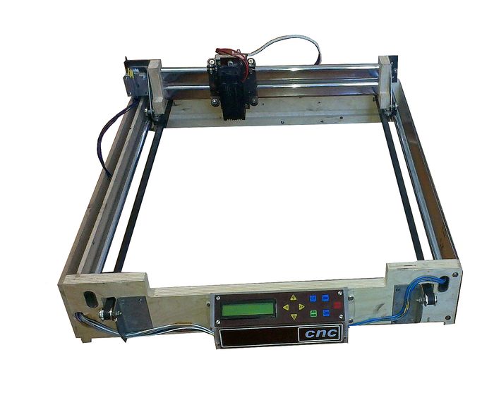

Небольшой первый тест , до окончания работы 5 минут, извините за качество видео - https://cloud.mail.ru/public/3Bjd/jKH9tAcAj , карточка на 16г. не пошла.
Запустилась с карточки 128 мега, с artcam sheetcam вектор выжигает без рывков , ручное управление работает хорошо, но с кодом m3 s0 - s255 , оттенками серого не пошло , пользовался программой для создания кода - Laser Imaging Editor , стоила 5$ , но того столо, всё , смогу тестирование только в воскресенье.
Автору спасибо и не бросать проект , поможем ..... Если что.
