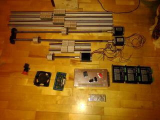

Металлолом с мозгами купил с рук на авито, немного не комплект, за символические 40к (как мне на тот момент показалось).
