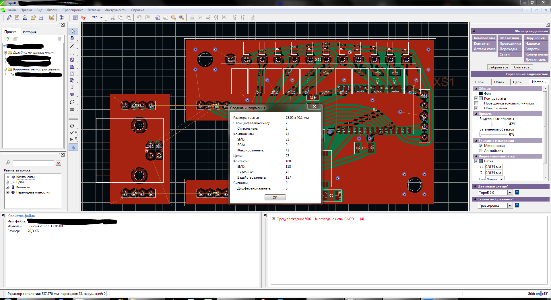

Воспользовавшись сырцами из CppShellExtThumbnailHandler сварганил такую штуку.
Снимок.PNG (37144 просмотра) <a class='original' href='./download/file.php?id=109882&mode=view' target=_blank>Загрузить оригинал (284.11 КБ)</a>
Теперь видно что внутри гербер файла, не открывая его, полезная вещь.
Ещё думаю для Г-кода добавить.

Снимок.PNG (36624 просмотра) <a class='original' href='./download/file.php?id=120752&mode=view' target=_blank>Загрузить оригинал (203.17 КБ)</a>
Решил сверлится или фрезероваться по апертурам без *.drl файла.

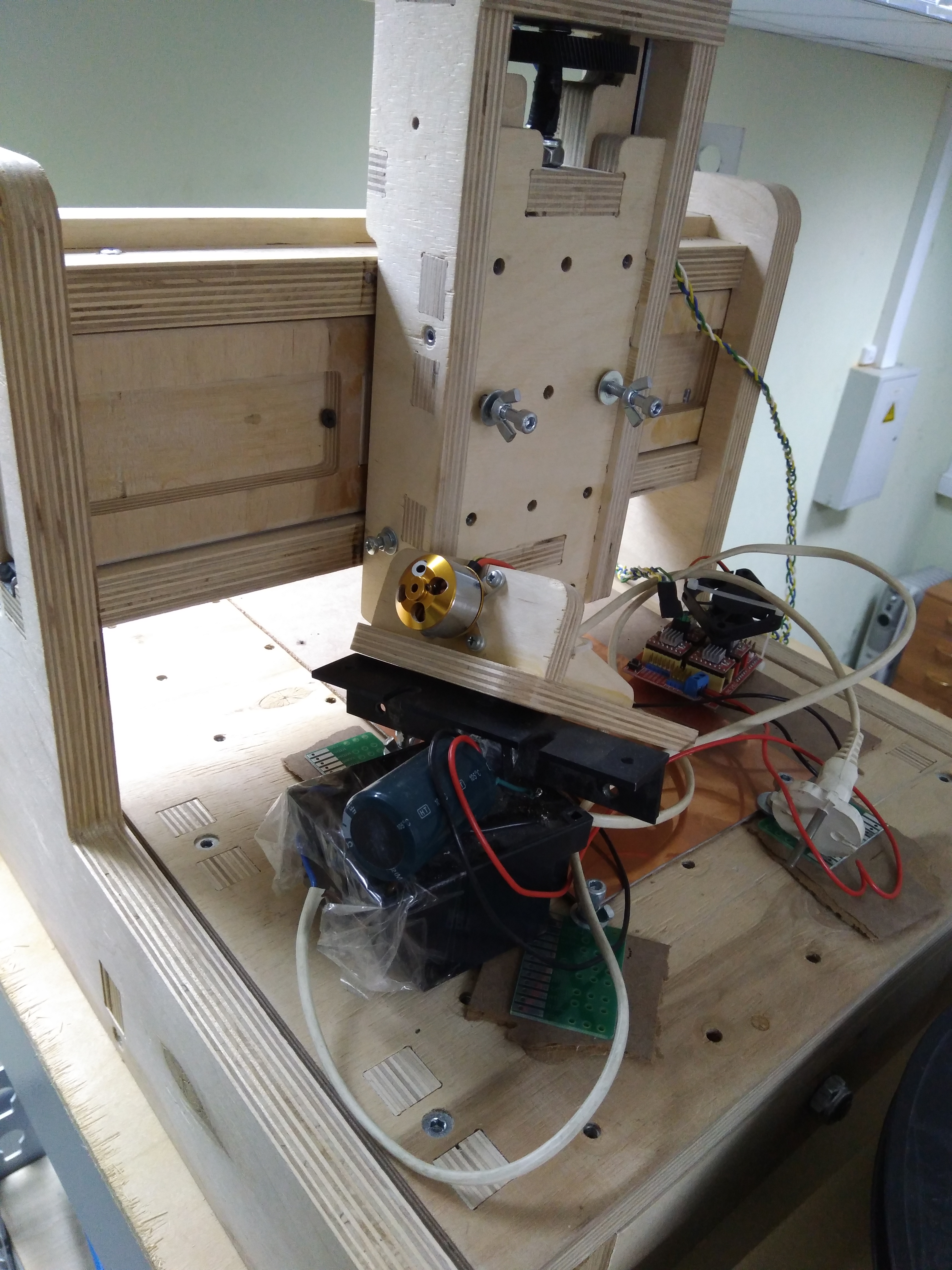

Снимок.PNG (36475 просмотров) <a class='original' href='./download/file.php?id=121095&mode=view' target=_blank>Загрузить оригинал (53.24 КБ)</a>
После доработки большого я станка я стал доволен его точностью.
И вот что из этого вышло:
IMG_20170927_111405.jpg (36490 просмотров) <a class='original' href='./download/file.php?id=121088&mode=view' target=_blank>Загрузить оригинал (3.83 МБ)</a>
IMG_20170927_111424.jpg (36490 просмотров) <a class='original' href='./download/file.php?id=121089&mode=view' target=_blank>Загрузить оригинал (3.58 МБ)</a>
IMG_20170927_111456.jpg (36490 просмотров) <a class='original' href='./download/file.php?id=121090&mode=view' target=_blank>Загрузить оригинал (3.42 МБ)</a>
IMG_20170927_111519.jpg (36490 просмотров) <a class='original' href='./download/file.php?id=121091&mode=view' target=_blank>Загрузить оригинал (3.95 МБ)</a>
Мелкий стоит на работе.

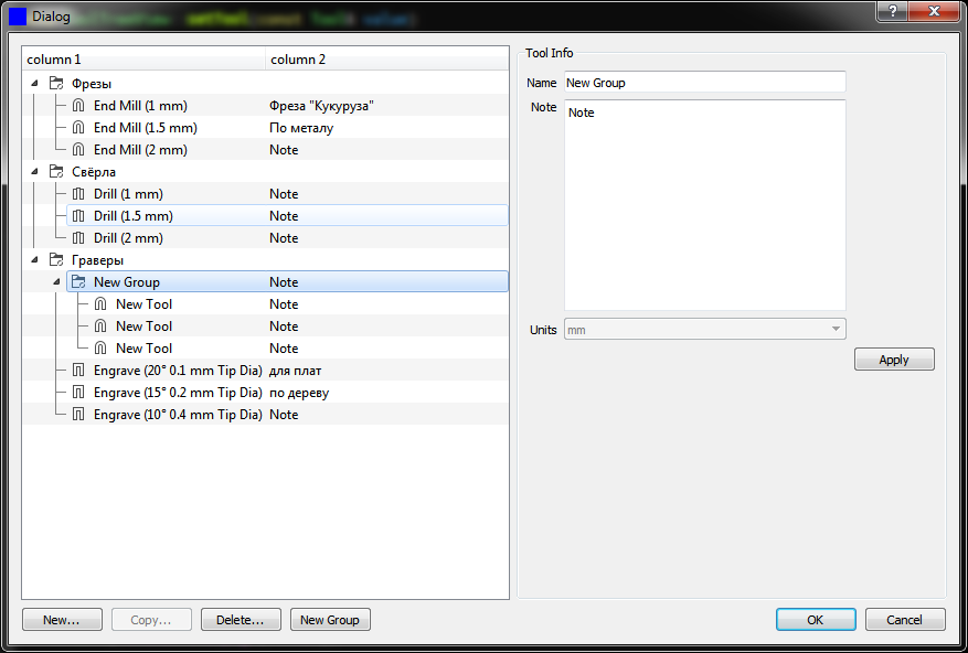

1.PNG (36125 просмотров) <a class='original' href='./download/file.php?id=127005&mode=view' target=_blank>Загрузить оригинал (74.03 КБ)</a>
2.PNG (36125 просмотров) <a class='original' href='./download/file.php?id=127006&mode=view' target=_blank>Загрузить оригинал (53.93 КБ)</a>
Наконец появилось свободное время и написал базу инструментов, теперь уже можно приступать к Г-коду.
Иконки и картинки временные потом придумаю что нибудь вразумительное.
Возможно добавлю поиск (вдруг у кого то сотни позиций).
В дереве работает драг-дроп, можно перетаскивать и раскладывать по полочкам.

"вдруг у кого то сотни позиций" Написал я это, для того что у меня для одной и той же фрезы разные режимы для разных материалов, и при больших перерывах в работе я их забывал, терял. Теперь всё в одном месте.
