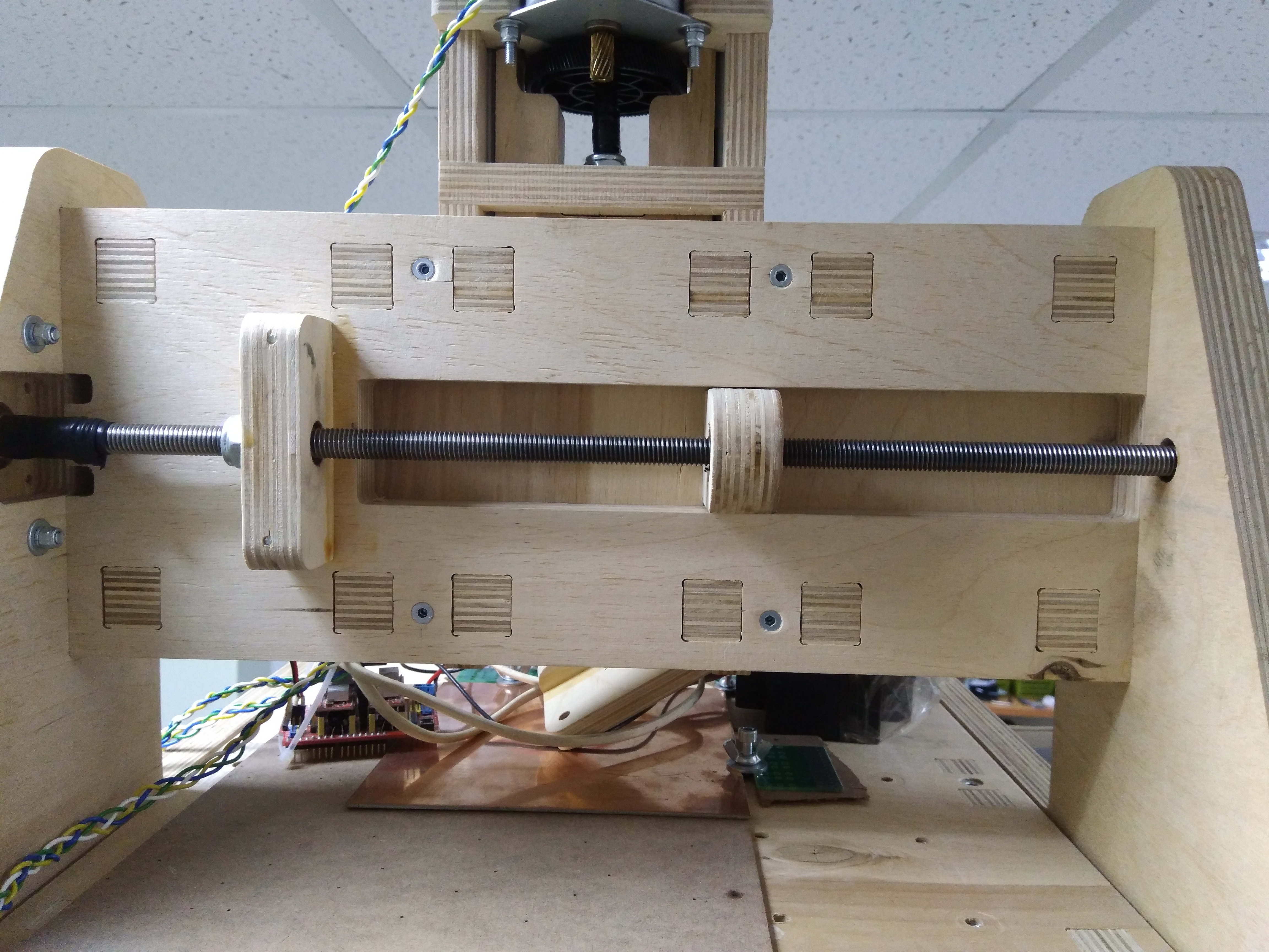

Чертёж первого станка.
Станок.png (35876 просмотров) <a class='original' href='./download/file.php?id=109568&mode=view' target=_blank>Загрузить оригинал (102.72 КБ)</a>
Сделан из фанеры береёзовой 18мм.

Пробный запуск.
IMG_2808.JPG (35876 просмотров) <a class='original' href='./download/file.php?id=109572&mode=view' target=_blank>Загрузить оригинал (2.9 МБ)</a>
Выявились косяки первого, чем дальше влево или вправо от центра стола происходит рез, тем больше идёт уход фрезы в сторону до 1,5мм.
Пришлось сильно уменьшать подачу. Сейчас разрабатываю вторую версию первого по типу мостового крана.
Второй (проект ЧПУ из говна и палок) уже сделанный на первом, будет использоваться для производства печатных плат.

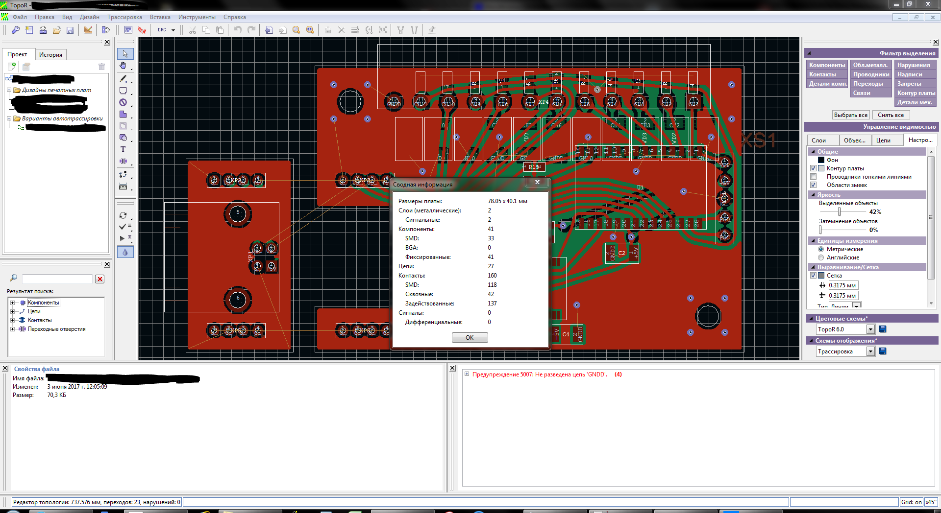

Экспорт в гербер.
Снимок1.PNG (35599 просмотров) <a class='original' href='./download/file.php?id=113361&mode=view' target=_blank>Загрузить оригинал (263.89 КБ)</a>

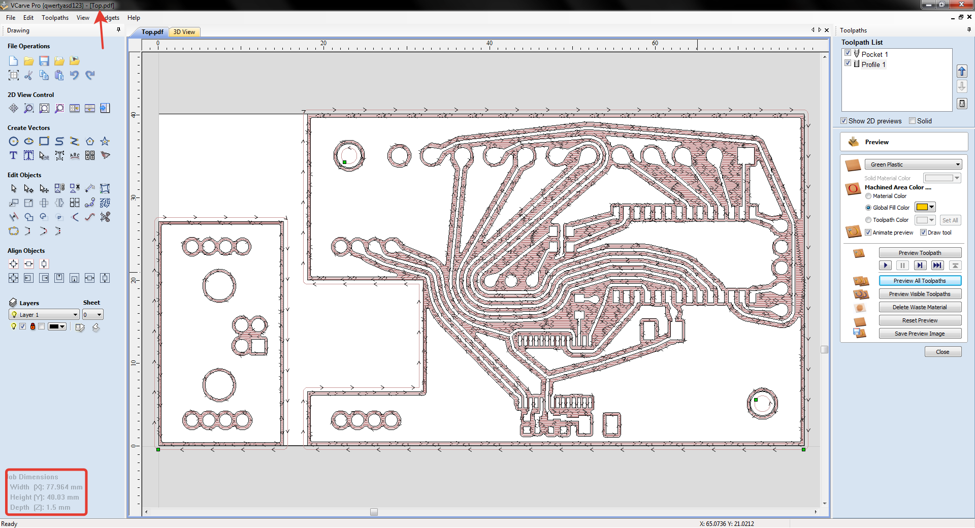

Cоздание Г-кода.
2017-06-04_15-29-02.png (35599 просмотров) <a class='original' href='./download/file.php?id=113359&mode=view' target=_blank>Загрузить оригинал (201.93 КБ)</a>
