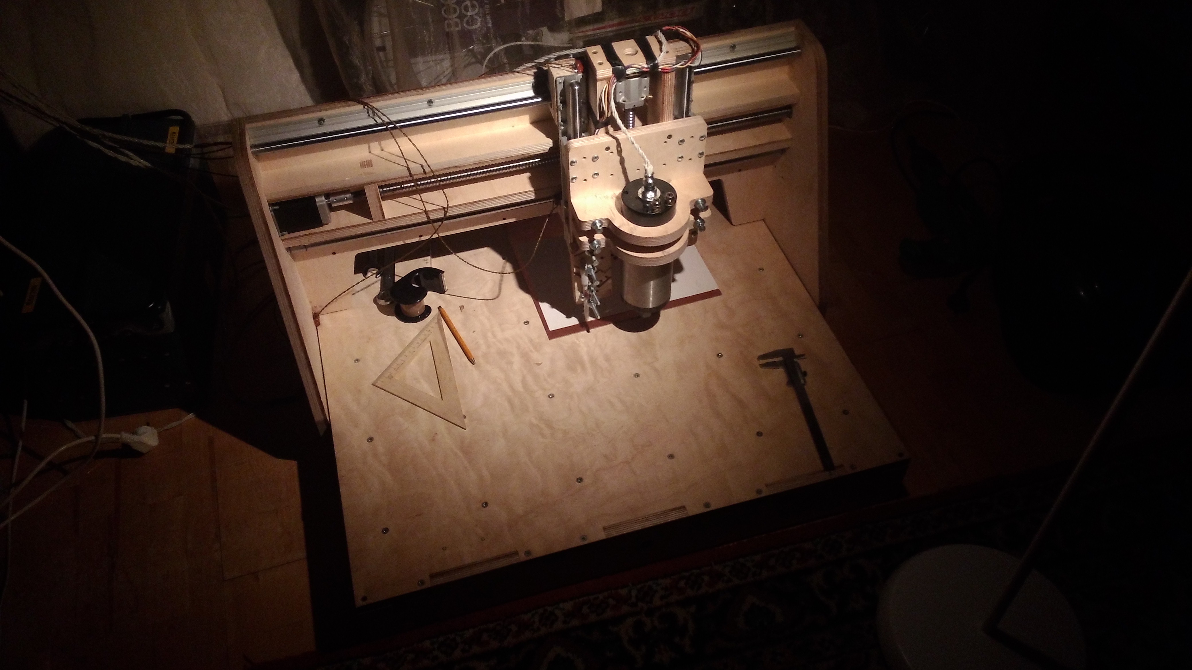

Чертёж первого станка.
Станок.png (37280 просмотров) <a class='original' href='./download/file.php?id=109568&mode=view' target=_blank>Загрузить оригинал (102.72 КБ)</a>
Сделан из фанеры береёзовой 18мм.

Пробный запуск.
IMG_2808.JPG (37280 просмотров) <a class='original' href='./download/file.php?id=109572&mode=view' target=_blank>Загрузить оригинал (2.9 МБ)</a>
Выявились косяки первого, чем дальше влево или вправо от центра стола происходит рез, тем больше идёт уход фрезы в сторону до 1,5мм.
Пришлось сильно уменьшать подачу. Сейчас разрабатываю вторую версию первого по типу мостового крана.
Второй (проект ЧПУ из говна и палок) уже сделанный на первом, будет использоваться для производства печатных плат.

исходя из того, что новый будет пилиться на старом (у которого 1.5мм отклонения), я бы отказался на вашем месте от соединений, типа паз-шип.
Станок придётся юстировать, а таким вот соединениями вы лишаете себя возможности "поелозить" деталями.
Либо второй вариант, но уж больно радикальный, посчитать отклонения на длину детали, и заложить эти отклонения в размеры пазов.
Но при 1.5мм отклонении на "родительском" станке, эти отклонения дадут нехилую такую прибавку в размеры пазов, и тогда теряется весь смысл соединения паз-шип.

После доработки большого я станка я стал доволен его точностью.
И вот что из этого вышло:
