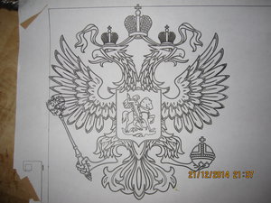

Пробный запуск.
IMG_2808.JPG (35739 просмотров) <a class='original' href='./download/file.php?id=109572&mode=view' target=_blank>Загрузить оригинал (2.9 МБ)</a>
Выявились косяки первого, чем дальше влево или вправо от центра стола происходит рез, тем больше идёт уход фрезы в сторону до 1,5мм.
Пришлось сильно уменьшать подачу. Сейчас разрабатываю вторую версию первого по типу мостового крана.
Второй (проект ЧПУ из говна и палок) уже сделанный на первом, будет использоваться для производства печатных плат.
