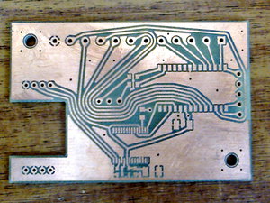

Второй (проект ЧПУ из говна и палок) уже сделанный на первом, будет использоваться для производства печатных плат.

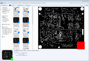

Воспользовавшись сырцами из CppShellExtThumbnailHandler сварганил такую штуку.
Снимок.PNG (37163 просмотра) <a class='original' href='./download/file.php?id=109882&sid=5e43d61940690f62d3816f28eb5c2b7f&mode=view' target=_blank>Загрузить оригинал (284.11 КБ)</a>
Теперь видно что внутри гербер файла, не открывая его, полезная вещь.
Ещё думаю для Г-кода добавить.

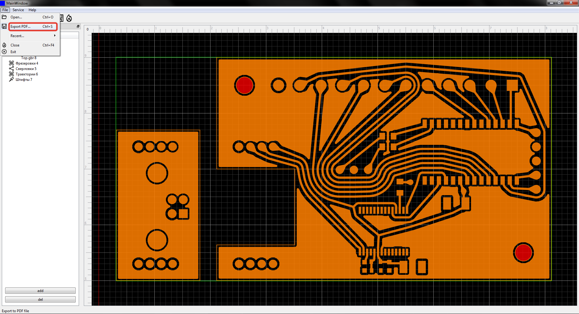

Пока до Г-кода руки не доходят. Использую пока костыльный метод через промежуточный файл и доп-софт.
Почему то размеры на десятки плывут но не критично.
Экспорт в гербер.
Снимок1.PNG (37028 просмотров) <a class='original' href='./download/file.php?id=113361&sid=5e43d61940690f62d3816f28eb5c2b7f&mode=view' target=_blank>Загрузить оригинал (263.89 КБ)</a>
Экспорт в PDF.
2017-06-04_15-23-22.png (37028 просмотров) <a class='original' href='./download/file.php?id=113358&sid=5e43d61940690f62d3816f28eb5c2b7f&mode=view' target=_blank>Загрузить оригинал (148.51 КБ)</a>
Cоздание Г-кода.
2017-06-04_15-29-02.png (37028 просмотров) <a class='original' href='./download/file.php?id=113359&sid=5e43d61940690f62d3816f28eb5c2b7f&mode=view' target=_blank>Загрузить оригинал (201.93 КБ)</a>
Результат.
20170604-0004.jpeg (37028 просмотров) <a class='original' href='./download/file.php?id=113360&sid=5e43d61940690f62d3816f28eb5c2b7f&mode=view' target=_blank>Загрузить оригинал (542.52 КБ)</a>

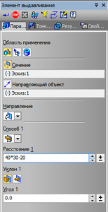

Может кто не знает кто чертит в Компас3D при вводе свойств геометрического объекта можно вводить формулы.
например 40*30-20 при вводе выдаст 1180.
Безымянный.png (35934 просмотра) <a class='original' href='./download/file.php?id=127761&sid=5e43d61940690f62d3816f28eb5c2b7f&mode=view' target=_blank>Загрузить оригинал (12.87 КБ)</a>
Сам случайно обнаружил -по запаре перепутав калькулятор с Компасом

Re: Ещё один увлечённый всем :-) Мои станки и софт.
Я сильно удивлюсь, если в каком-то CAD'е это не будет работать...
