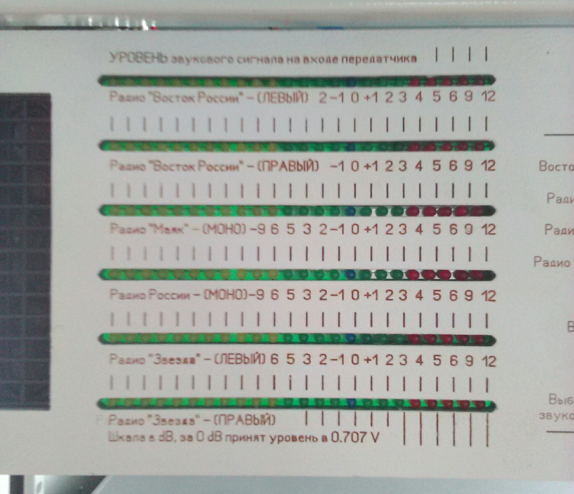

IMG_20170808_215042.jpg (12855 просмотров) <a class='original' href='./download/file.php?id=117690&sid=1954110d91b23b9b8a8444c68342e0bc&mode=view' target=_blank>Загрузить оригинал (615.05 КБ)</a>
Вот она, контрольная панель по входному уровню для передатчиков.
Делалась за два раза, так как габариты рабочего стола станка не позволяют разместить заготовку на один заход :D
Фрезеровка - конус 30 градусов, заглубление на 0.3
Потом со шприца красным цапон-лаком залил каждую буковку и циферку. Минут 10 ушло. Протер тряпочкой, отжатой спиртом и всё.

DeniskinKMS писал(а):Потом со шприца красным цапон-лаком залил каждую буковку и циферку. Минут 10 ушло. Протер тряпочкой, отжатой спиртом и всё.
А я вот такое делал: пузырек от називина (риностоп) и пишущий узел от гелиевой ручки соответственно без шарика.

Тоже можно!
Но шприц стоит копейки (в общей цене проекта) и выкинуть не жалко и набирать с бутыльков удобно.
Вообще, рукастые-головастые всё для всего приспособить могут, лишь бы результат устраивал!
