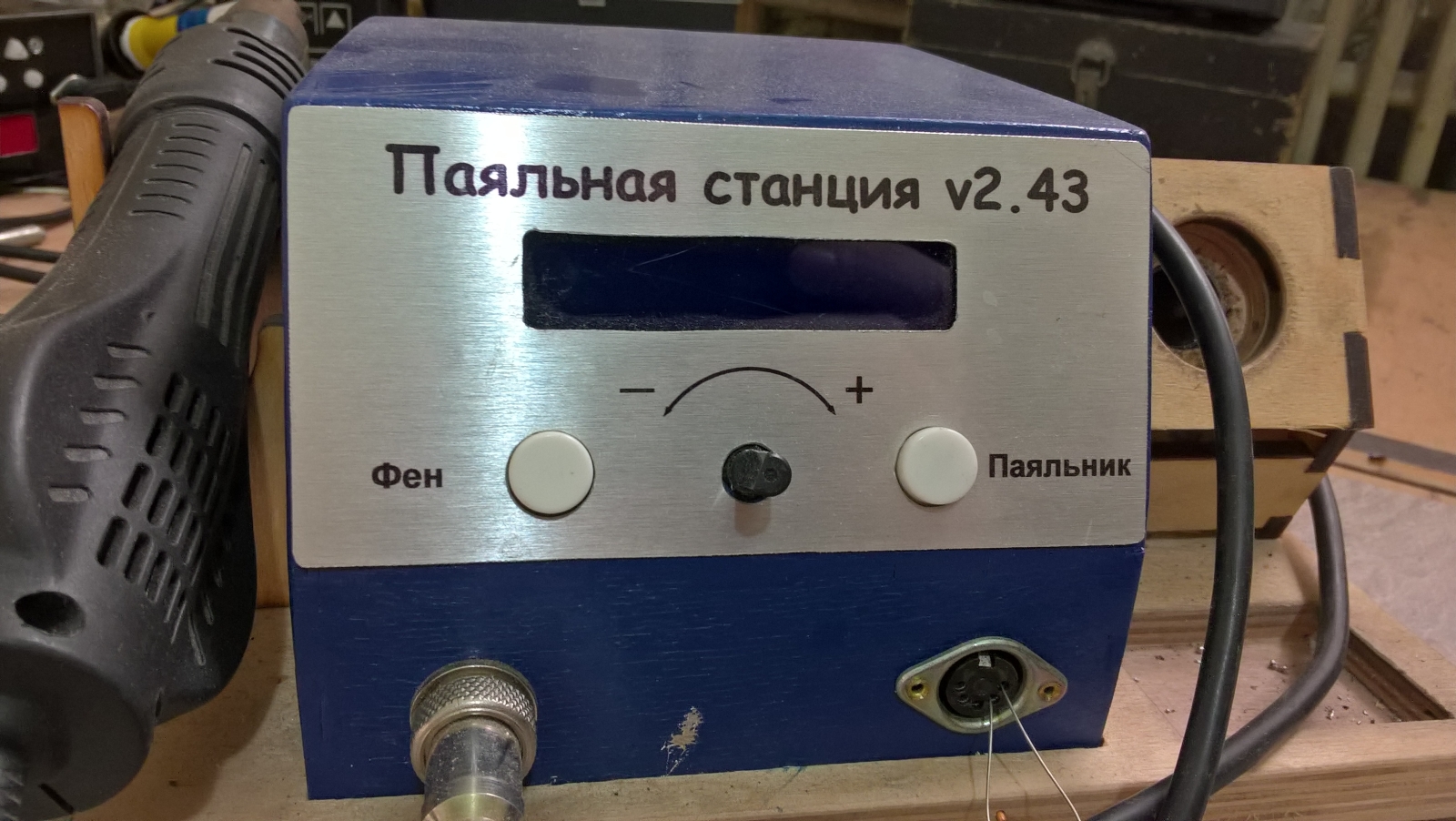

selenur писал(а):Я правильно понимаю, что была выполнена гравировка, потом смесью всё обмазано, и после высыхания прошлифовано?
да, гравер с малым углом, 10градусов AJ3.1003, глубина 0.5мм, процесс изготовления
эпоксидка нужна максимально жидкая и с длительным временем полимеризации, чтобы пузырьки воздуха успели выйти на поверхность.
есть вариант после нанесения краски протереть поверхность салфеткой, тогда часть краски впитается обратно и углубления будут заполнены лишь наполовину и при высыхании будут иметь глянцевую поверхность, а не матовую.

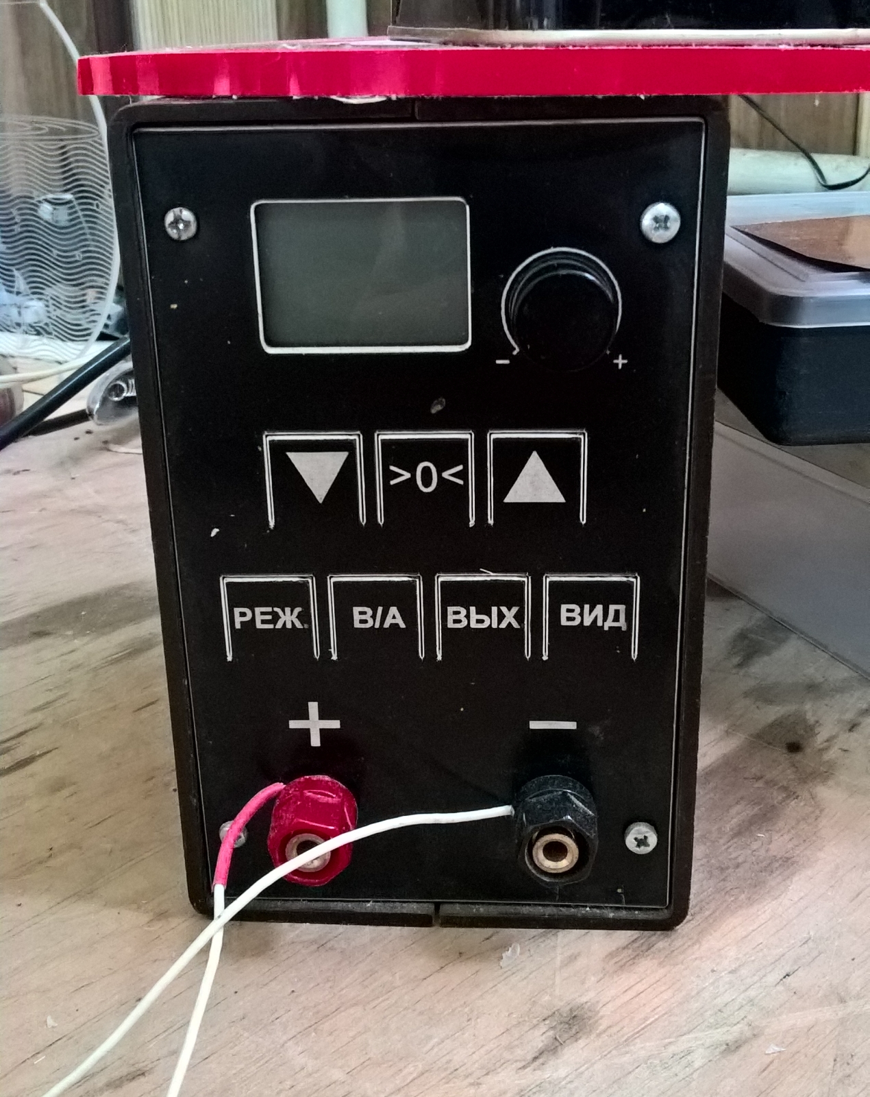

IMG_20170808_215042.jpg (13065 просмотров) <a class='original' href='./download/file.php?id=117690&mode=view' target=_blank>Загрузить оригинал (615.05 КБ)</a>
Вот она, контрольная панель по входному уровню для передатчиков.
Делалась за два раза, так как габариты рабочего стола станка не позволяют разместить заготовку на один заход :D
Фрезеровка - конус 30 градусов, заглубление на 0.3
Потом со шприца красным цапон-лаком залил каждую буковку и циферку. Минут 10 ушло. Протер тряпочкой, отжатой спиртом и всё.

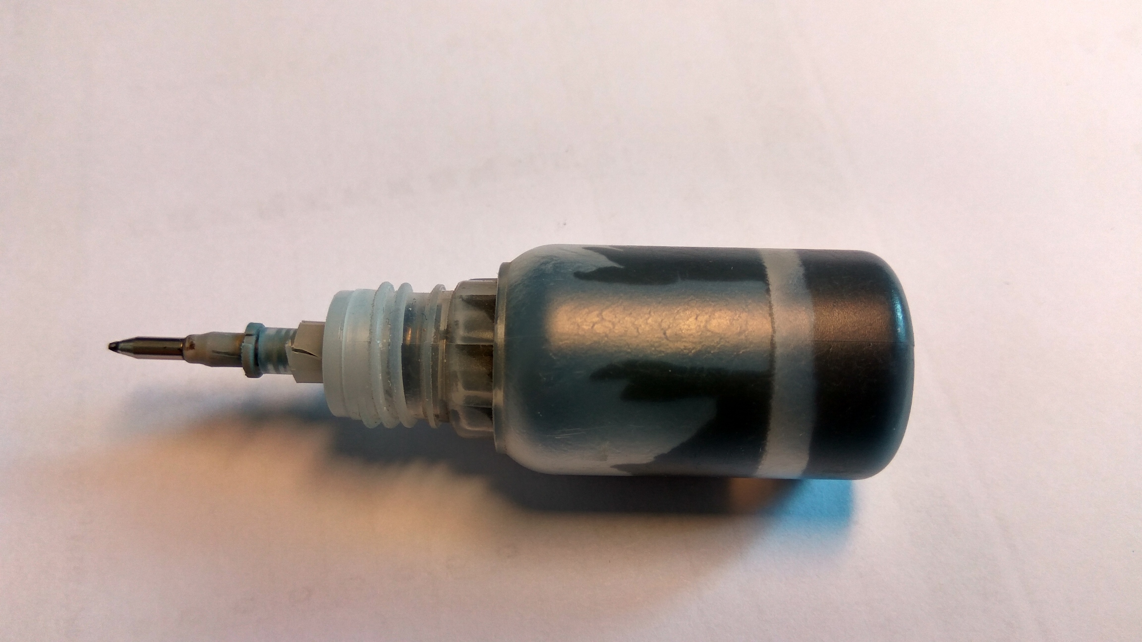

DeniskinKMS писал(а):Потом со шприца красным цапон-лаком залил каждую буковку и циферку. Минут 10 ушло. Протер тряпочкой, отжатой спиртом и всё.
А я вот такое делал: пузырек от називина (риностоп) и пишущий узел от гелиевой ручки соответственно без шарика.

Сообщение DeniskinKMS »
Тоже можно!
Но шприц стоит копейки (в общей цене проекта) и выкинуть не жалко и набирать с бутыльков удобно.

С этого "зипурька" давить удобнее. А так да, его нужно мыть, ели дальше использовать. А пишущий узел лучше от простого стержня брать: после использования прокалил и он чистый.

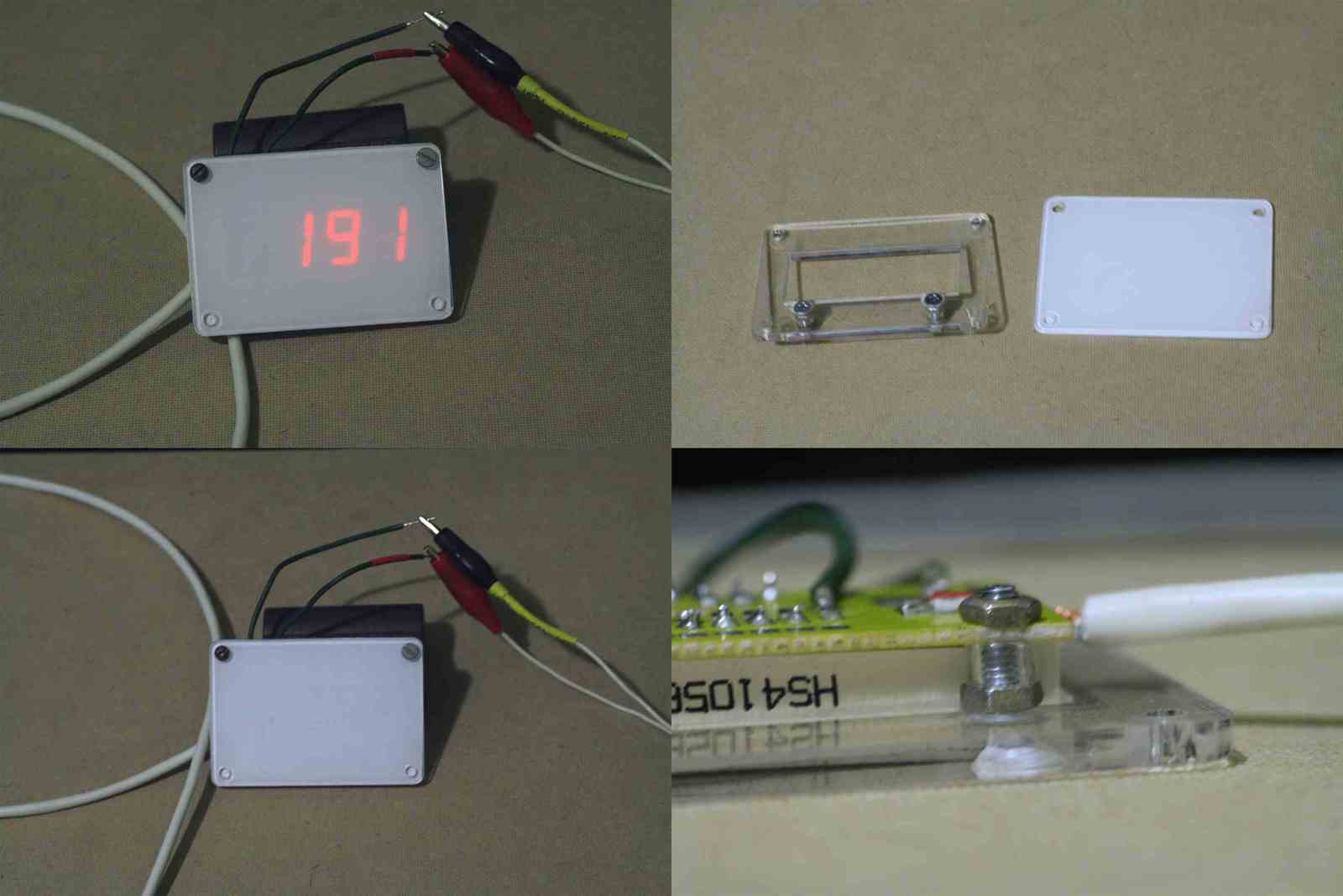

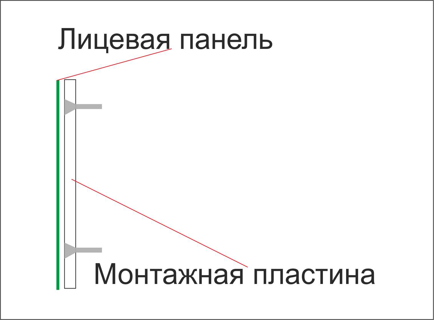

Как обещал:
Крепление панелей к основе с помощью потайных винтов:
Безымянный-1.jpg (13018 просмотров) <a class='original' href='./download/file.php?id=117727&mode=view' target=_blank>Загрузить оригинал (69.65 КБ)</a>
Двухслойный пластик - резка фрезер+лазер гравировка:
_MG_8704.JPG (13018 просмотров) <a class='original' href='./download/file.php?id=117708&mode=view' target=_blank>Загрузить оригинал (6.51 МБ)</a>
_MG_8707.JPG (13018 просмотров) <a class='original' href='./download/file.php?id=117709&mode=view' target=_blank>Загрузить оригинал (966.63 КБ)</a>
Здесь добавлены П-образные прорези для возможности нажимать кнопки.
WP_20170808_16_35_44_Pro.jpg (13018 просмотров) <a class='original' href='./download/file.php?id=117723&mode=view' target=_blank>Загрузить оригинал (1.18 МБ)</a>

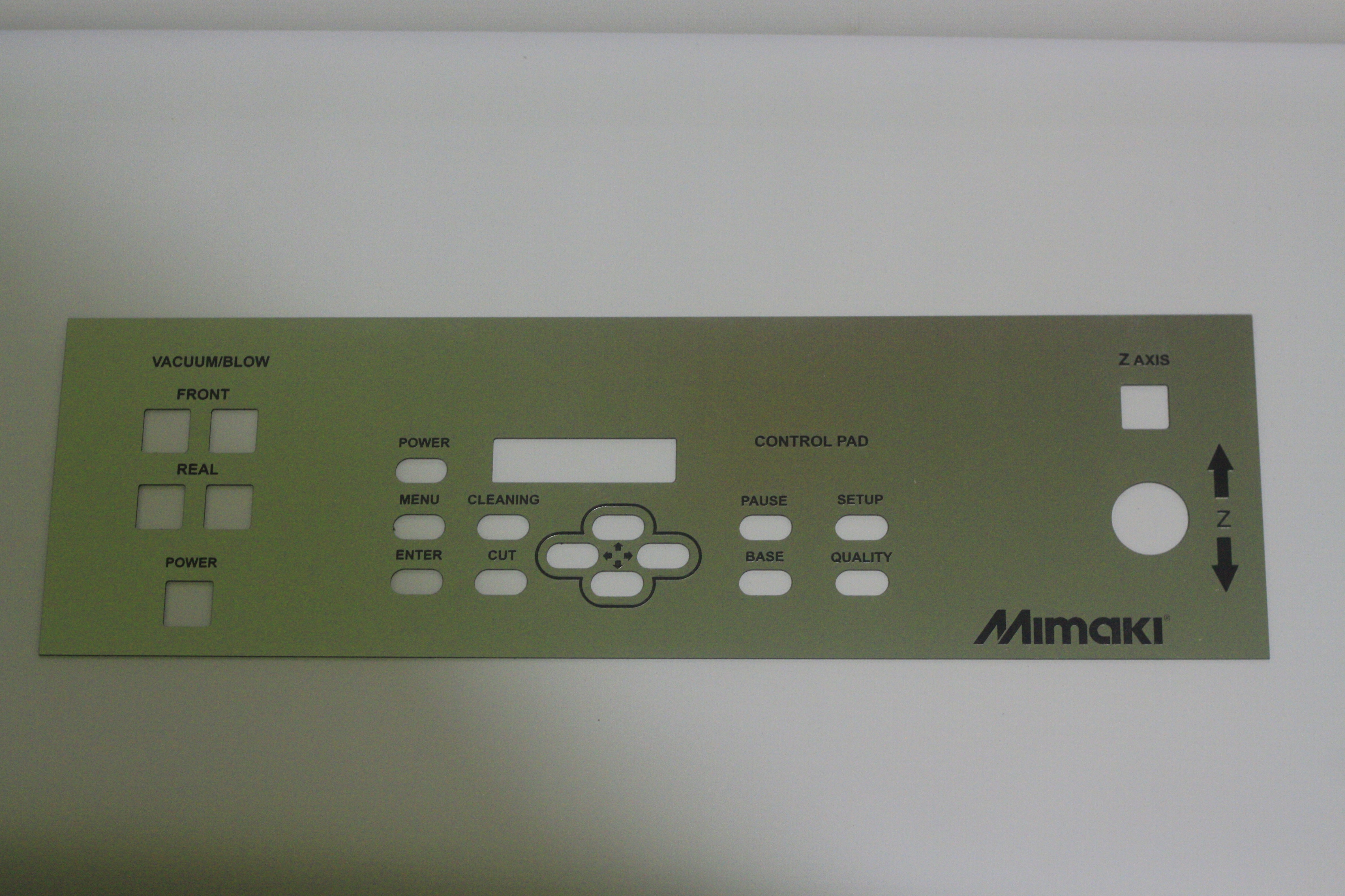

Сублимационный металл 0.8мм - резка фрезер+термоперенос:
WP_20170808_16_34_35_Pro.jpg (13018 просмотров) <a class='original' href='./download/file.php?id=117710&mode=view' target=_blank>Загрузить оригинал (1.34 МБ)</a>
WP_20170808_16_36_18_Pro.jpg (13018 просмотров) <a class='original' href='./download/file.php?id=117724&mode=view' target=_blank>Загрузить оригинал (841.66 КБ)</a>
К сожалению не нашел фото изделий из композита и акрила (есть тестовая гравировка композита если нужно пишите отправлю)
Принцип создания панели из акрила:
_MG_8697.JPG (13018 просмотров) <a class='original' href='./download/file.php?id=117725&mode=view' target=_blank>Загрузить оригинал (46.97 КБ)</a>
Здесь просто на лицевую панель, с изнанки, наклеена белая пленка. Если перед оклейкой сделать гравировку и затереть краской будут отлично видны надписи...

CactusMan писал(а): А пишущий узел лучше от простого стержня брать: после использования прокалил и он чистый.
Да нафик там чо прокаливать - берёте пустой стержень, зажигалкой греете и оттягиваете капилляр, какой надо, или ещё проще - игла от одноразового шприца.
