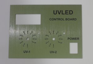

selenur писал(а):Я правильно понимаю, что была выполнена гравировка, потом смесью всё обмазано, и после высыхания прошлифовано?
да, гравер с малым углом, 10градусов AJ3.1003, глубина 0.5мм, процесс изготовления
эпоксидка нужна максимально жидкая и с длительным временем полимеризации, чтобы пузырьки воздуха успели выйти на поверхность.
есть вариант после нанесения краски протереть поверхность салфеткой, тогда часть краски впитается обратно и углубления будут заполнены лишь наполовину и при высыхании будут иметь глянцевую поверхность, а не матовую.

IMG_20170808_215042.jpg (12848 просмотров) <a class='original' href='./download/file.php?id=117690&sid=d246aed67777124832afe2f7bd4f7a51&mode=view' target=_blank>Загрузить оригинал (615.05 КБ)</a>
Вот она, контрольная панель по входному уровню для передатчиков.
Делалась за два раза, так как габариты рабочего стола станка не позволяют разместить заготовку на один заход :D
Фрезеровка - конус 30 градусов, заглубление на 0.3
Потом со шприца красным цапон-лаком залил каждую буковку и циферку. Минут 10 ушло. Протер тряпочкой, отжатой спиртом и всё.
