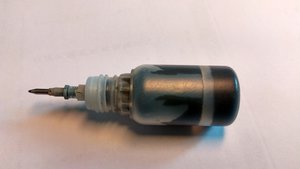

DeniskinKMS писал(а):Потом со шприца красным цапон-лаком залил каждую буковку и циферку. Минут 10 ушло. Протер тряпочкой, отжатой спиртом и всё.
А я вот такое делал: пузырек от називина (риностоп) и пишущий узел от гелиевой ручки соответственно без шарика.
IMG_20170808_152027_HDR.jpg (13049 просмотров) <a class='original' href='./download/file.php?id=117700&mode=view' target=_blank>Загрузить оригинал (882.6 КБ)</a>
DeniskinKMS
Сообщения: 33
Зарегистрирован: 05 авг 2017, 21:08
Настоящее имя: Денис
Откуда: Дальний Восток, Комса
Re: Творчество радиолюбителя. Будут исходники
Сообщение DeniskinKMS »
Тоже можно!
Но шприц стоит копейки (в общей цене проекта) и выкинуть не жалко и набирать с бутыльков удобно.
Вообще, рукастые-головастые всё для всего приспособить могут, лишь бы результат устраивал!

CactusMan
Сообщения: 50
Зарегистрирован: 04 мар 2015, 21:27
Репутация: 12
Настоящее имя: Павел Попов
Откуда: Тула
Сообщение CactusMan »
С этого "зипурька" давить удобнее. А так да, его нужно мыть, ели дальше использовать. А пишущий узел лучше от простого стержня брать: после использования прокалил и он чистый.

Q-starь
Сообщения: 839
Репутация: 604
Настоящее имя: Гэн
Откуда: Казахстан
Сообщение Q-starь »
CactusMan писал(а): А пишущий узел лучше от простого стержня брать: после использования прокалил и он чистый.
Да нафик там чо прокаливать - берёте пустой стержень, зажигалкой греете и оттягиваете капилляр, какой надо, или ещё проще - игла от одноразового шприца.
