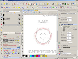

Класс! А в чем саму переднюю панель делали? В какой программе?
exe
Сообщения: 419
Репутация: 105
Настоящее имя: -
Re: Творчество радиолюбителя. Будут исходники
Сообщение exe »
CactusMan писал(а):Класс! А в чем саму переднюю панель делали? В какой программе?
шкалы делал в FrontDesigner, далее экспорт векторов в арткам

Можно подробнее? Как имено экспортировать векторы из FrontDesigner?

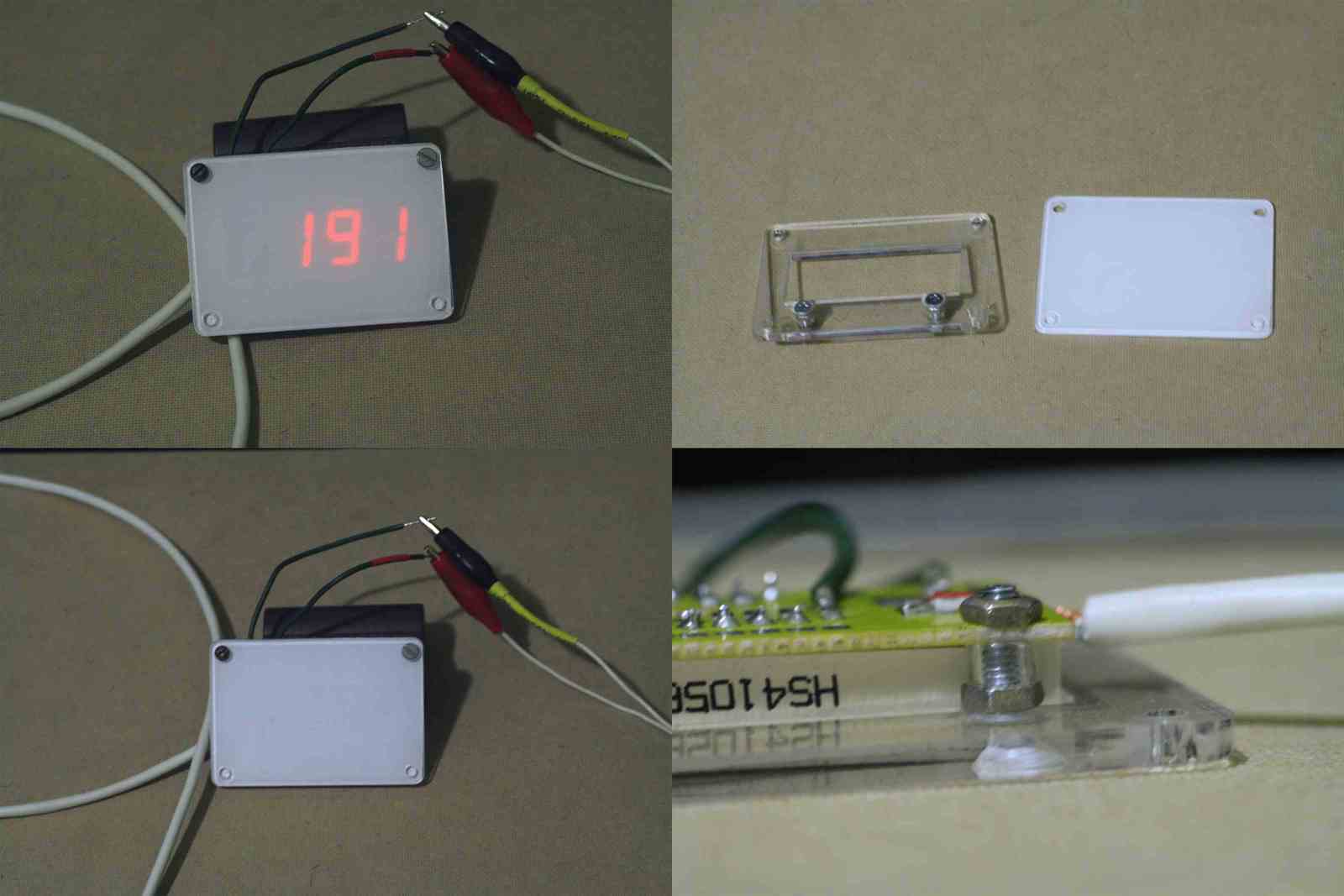

Как обещал:
Крепление панелей к основе с помощью потайных винтов:
Безымянный-1.jpg (12784 просмотра) <a class='original' href='./download/file.php?id=117727&sid=1de89922ea2d235a37dc35c1a8a790ff&mode=view' target=_blank>Загрузить оригинал (69.65 КБ)</a>
Двухслойный пластик - резка фрезер+лазер гравировка:
_MG_8704.JPG (12784 просмотра) <a class='original' href='./download/file.php?id=117708&sid=1de89922ea2d235a37dc35c1a8a790ff&mode=view' target=_blank>Загрузить оригинал (6.51 МБ)</a>
_MG_8707.JPG (12784 просмотра) <a class='original' href='./download/file.php?id=117709&sid=1de89922ea2d235a37dc35c1a8a790ff&mode=view' target=_blank>Загрузить оригинал (966.63 КБ)</a>
Здесь добавлены П-образные прорези для возможности нажимать кнопки.
WP_20170808_16_35_44_Pro.jpg (12784 просмотра) <a class='original' href='./download/file.php?id=117723&sid=1de89922ea2d235a37dc35c1a8a790ff&mode=view' target=_blank>Загрузить оригинал (1.18 МБ)</a>
Сублимационный металл 0.8мм - резка фрезер+термоперенос:
WP_20170808_16_34_35_Pro.jpg (12784 просмотра) <a class='original' href='./download/file.php?id=117710&sid=1de89922ea2d235a37dc35c1a8a790ff&mode=view' target=_blank>Загрузить оригинал (1.34 МБ)</a>
WP_20170808_16_36_18_Pro.jpg (12784 просмотра) <a class='original' href='./download/file.php?id=117724&sid=1de89922ea2d235a37dc35c1a8a790ff&mode=view' target=_blank>Загрузить оригинал (841.66 КБ)</a>
К сожалению не нашел фото изделий из композита и акрила (есть тестовая гравировка композита если нужно пишите отправлю)
Принцип создания панели из акрила:
_MG_8697.JPG (12784 просмотра) <a class='original' href='./download/file.php?id=117725&sid=1de89922ea2d235a37dc35c1a8a790ff&mode=view' target=_blank>Загрузить оригинал (46.97 КБ)</a>
Здесь просто на лицевую панель, с изнанки, наклеена белая пленка. Если перед оклейкой сделать гравировку и затереть краской будут отлично видны надписи...

ВасилийВикторович писал(а):Можно подробнее? Как имено экспортировать векторы из FrontDesigner?
способ не очень удобный, напрямую никак, экспортировал в формат EMF, затем через онлайн конвертер перегнал его в векторный формат DXF, далее импорт в арткам, стратегия "обработка по профилю" как на скриншоте:
