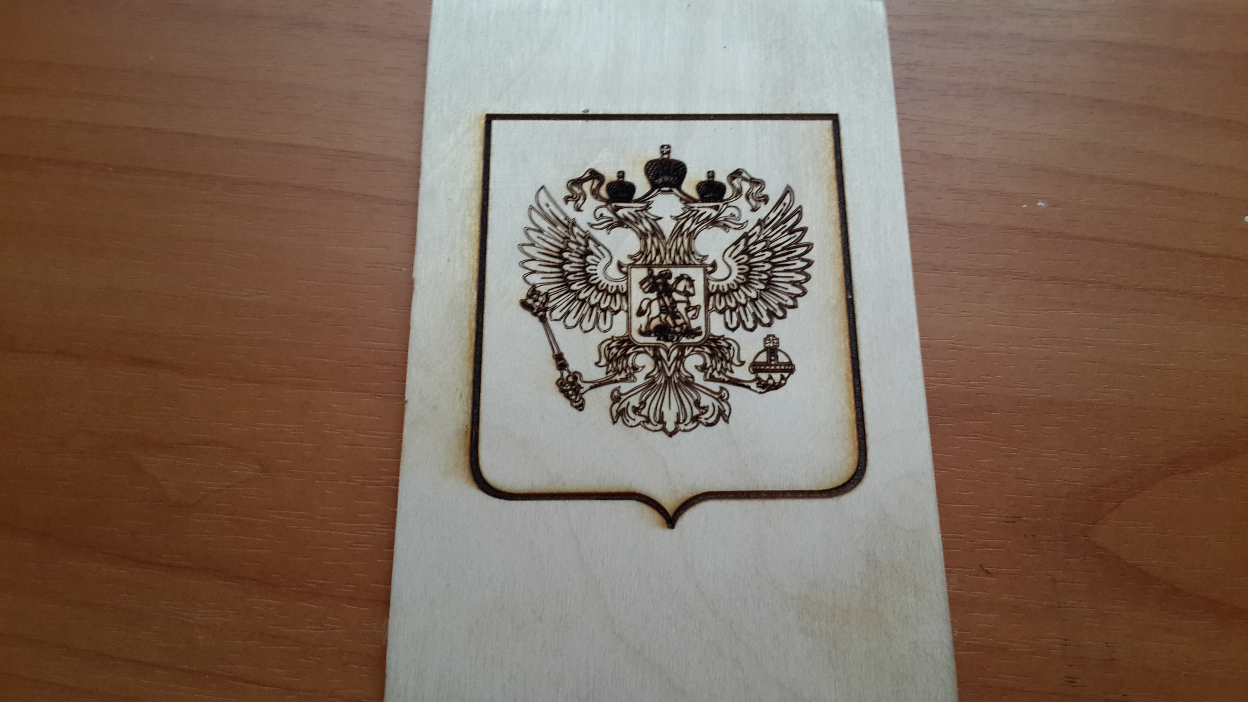

Re: Лазерный гравер 1000х500
Сообщение rage »
Пара работ, вроде уже, что то получается более-менее :)
2017-02-11 17.09.03.jpg (8504 просмотра) <a class='original' href='./download/file.php?id=103898&mode=view' target=_blank>Загрузить оригинал (3.12 МБ)</a>
2017-02-07 12.06.01.jpg (8504 просмотра) <a class='original' href='./download/file.php?id=103899&mode=view' target=_blank>Загрузить оригинал (2.89 МБ)</a>
