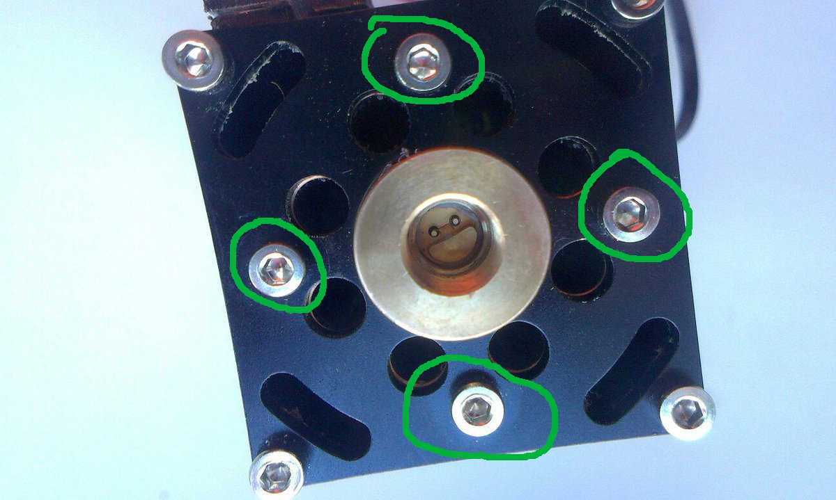

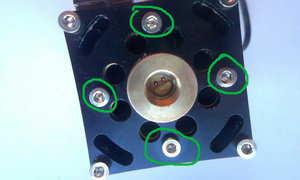

arkhnchul писал(а):зачем на целый модуль, если в случае чего можно поменять только диод?
я хочу поменять только диод, подскажите где взять и реально ли поменять?
Поверх диода посажено гнездо в которое вкручивается линза.
Все это нужно потом соосно совместить.
У вас есть опыт в катом методе ремонта?
Прошу прощения за офф топ.
arkhnchul
Сообщения: 1773
Репутация: 339
Откуда: москва
Re: Лазерный гравер 1000х500
Сообщение arkhnchul »
прямо таких - не ремонтировал, но там прецизионной соосности не особо нужно.
сначала попробовать снять радиатор - массивную круглую блямбу, открутив четыре винта в торце модуля.
5pxEbYvU_Ic.jpg (8773 просмотра) <a class='original' href='./download/file.php?id=101224&mode=view' target=_blank>Загрузить оригинал (68.49 КБ)</a>
навскидку, она должна прижимать диод за поясок к той втулке, в которой есть резьба для линзы - для таких корпусов не так уж много вариантов крепления.

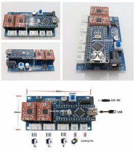

Извините, как подключить шаговые двигатели 28byj-48 на ардуино с прошивкой GRBL. Куда подключить провода?
Сообщения: 4605
homushku_n писал(а):Извините, как подключить шаговые двигатели 28byj-48 на ардуино с прошивкой GRBL. Куда подключить провода?
Сам мотор напрямую к ардуино не получится подключить, т.к. ардуина с GRBL прошивкой генерирует только сигнал в какую сторону и на сколько градусов выполнить вращение, а дальше есть специальный модуль, называется драйвер шагового мотора, который уже на основании сигналов от ардуины, через транзисторные ключи, подает напряжение на обмотки мотора.
Chpok
Сообщения: 371
Репутация: 18
Сообщение Chpok »
Напиши что за плата с шилдом или без
HTB1lXqyLpX.jpg (8567 просмотров) <a class='original' href='./download/file.php?id=103348&mode=view' target=_blank>Загрузить оригинал (233.59 КБ)</a>
