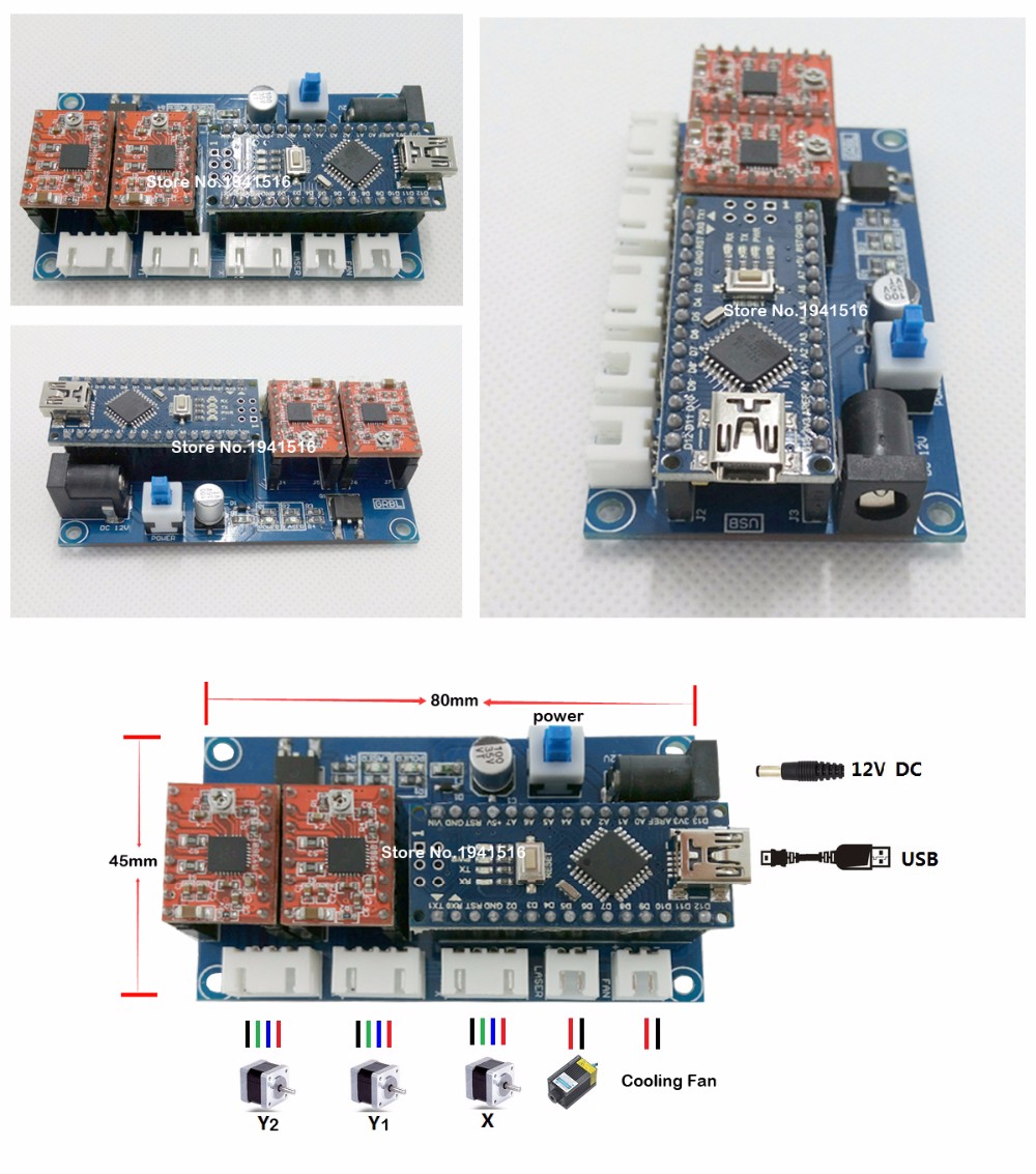

Извините, как подключить шаговые двигатели 28byj-48 на ардуино с прошивкой GRBL. Куда подключить провода?
Re: Лазерный гравер 1000х500
homushku_n писал(а):Извините, как подключить шаговые двигатели 28byj-48 на ардуино с прошивкой GRBL. Куда подключить провода?
Сам мотор напрямую к ардуино не получится подключить, т.к. ардуина с GRBL прошивкой генерирует только сигнал в какую сторону и на сколько градусов выполнить вращение, а дальше есть специальный модуль, называется драйвер шагового мотора, который уже на основании сигналов от ардуины, через транзисторные ключи, подает напряжение на обмотки мотора.
Chpok
Сообщения: 371
Репутация: 18
Сообщение Chpok »
Напиши что за плата с шилдом или без
если предполагается использовать cnc shield тут копай http://www.thingiverse.com/thing:1514145 "The 28BYJ can be 5V or 12V. It does not matter, since it does not run continuously.
Contrarily to what some people seem to think, you don't have to open the stepper to cut a trace on its PCB, just ignore the red wire and use: orange, pink, blue, yellow, in that order.

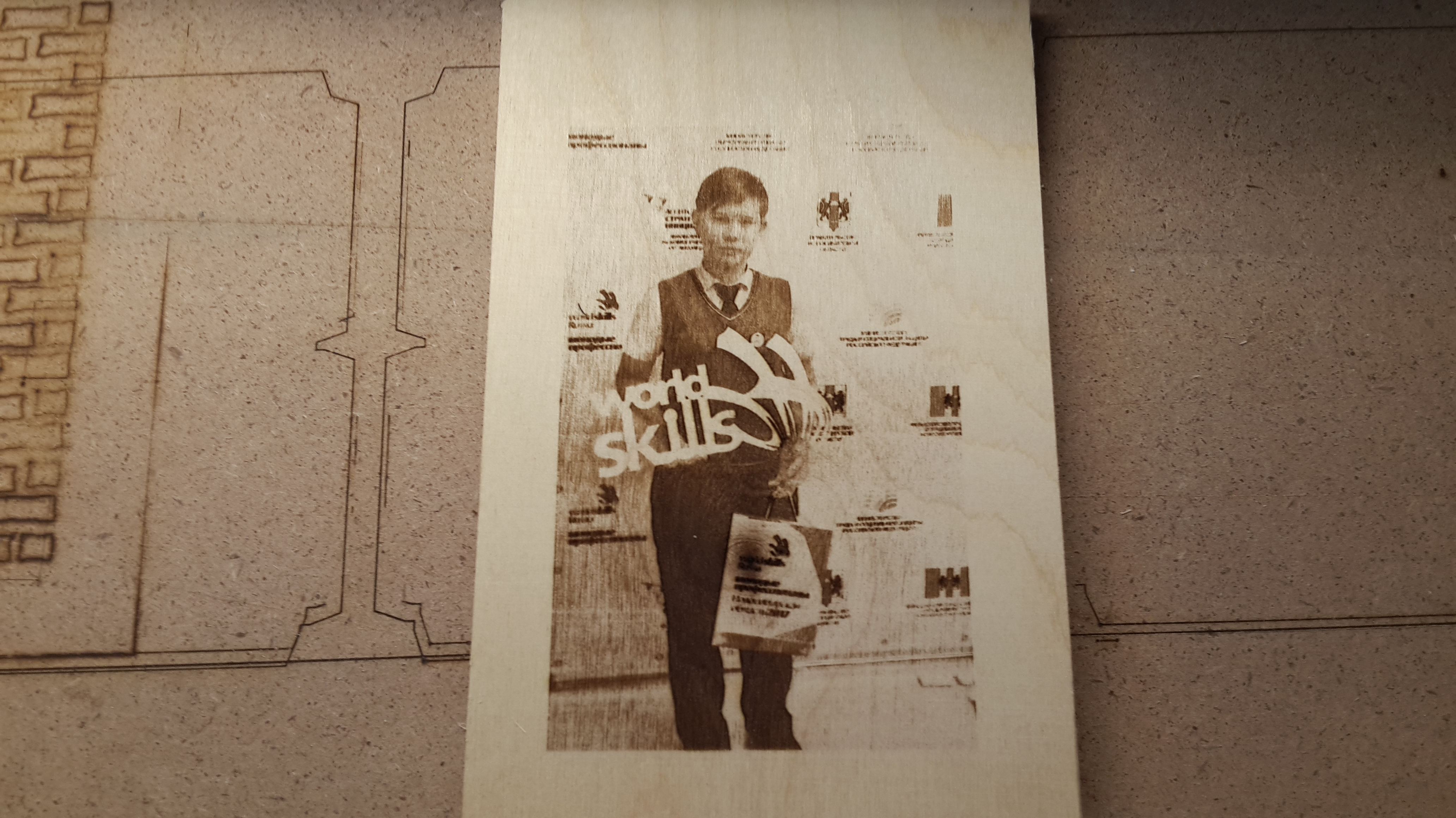

Пара работ, вроде уже, что то получается более-менее :)
2017-02-11 17.09.03.jpg (8767 просмотров) <a class='original' href='./download/file.php?id=103898&mode=view' target=_blank>Загрузить оригинал (3.12 МБ)</a>
2017-02-07 12.06.01.jpg (8767 просмотров) <a class='original' href='./download/file.php?id=103899&mode=view' target=_blank>Загрузить оригинал (2.89 МБ)</a>

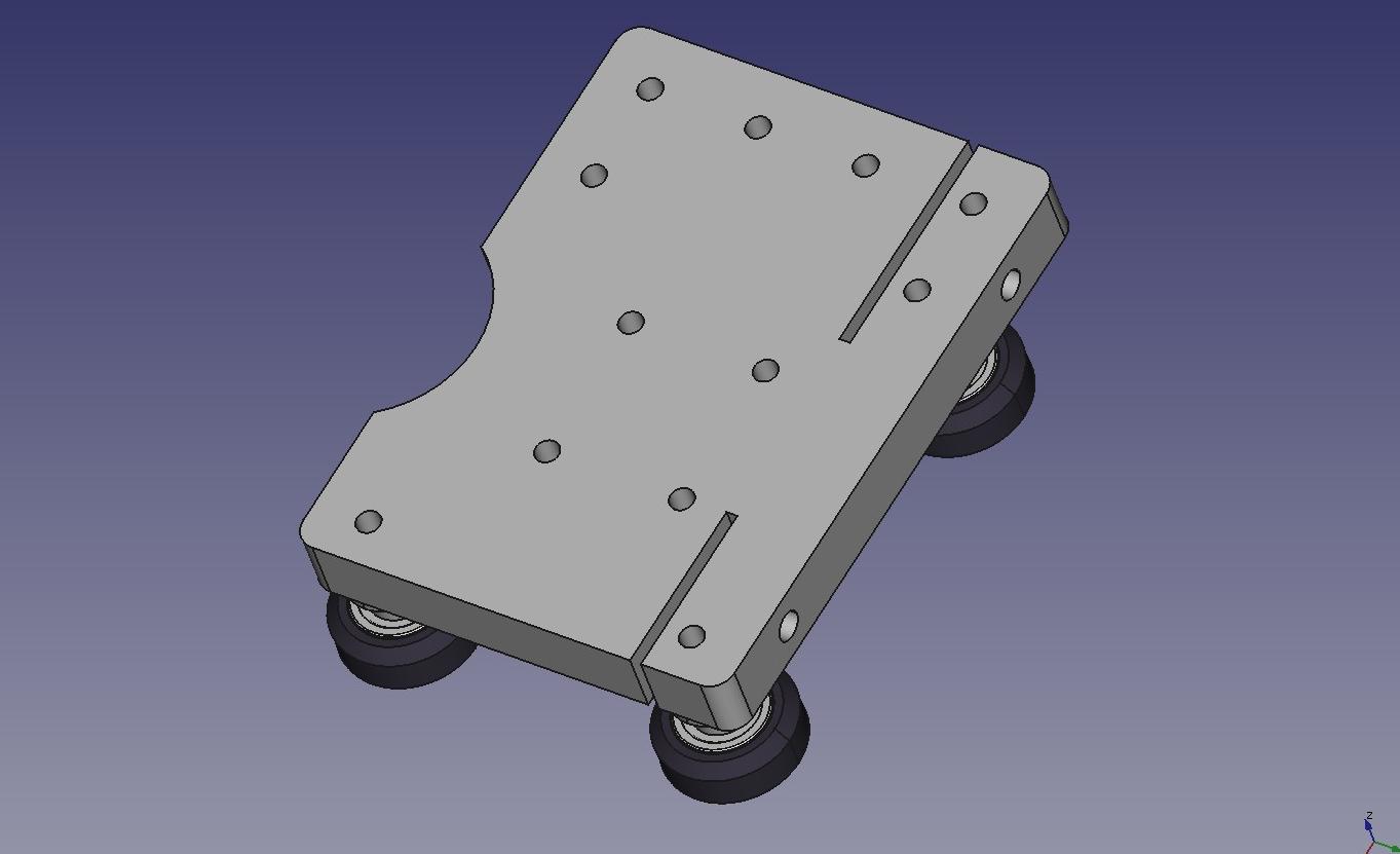

and361 писал(а):а можно подробней о комплектующих, или ссылку на описание проекта, если есть?
описание я месяца три порываюсь сюда выложить, но никак руки не доходят как-то нормально оформить)
по кареткам, Х выглядит так:
2017-04-17_15_34_02.jpg (8513 просмотров) <a class='original' href='./download/file.php?id=109161&mode=view' target=_blank>Загрузить оригинал (48.49 КБ)</a>
2017-04-17_15_33_53.jpg (8513 просмотров) <a class='original' href='./download/file.php?id=109166&mode=view' target=_blank>Загрузить оригинал (54.25 КБ)</a>
2017-04-17_15_39_41.jpg (8513 просмотров) <a class='original' href='./download/file.php?id=109162&mode=view' target=_blank>Загрузить оригинал (59.46 КБ)</a>
2017-04-17_15_39_49.jpg (8513 просмотров) <a class='original' href='./download/file.php?id=109163&mode=view' target=_blank>Загрузить оригинал (52.51 КБ)</a>
выпилена из алюминиевой плиты, поджим - двумя винтами М6, стягивающими разрезы с обратной голове стороны
по Y все еще тупее
2017-04-17_15_41_14.jpg (8513 просмотров) <a class='original' href='./download/file.php?id=109164&mode=view' target=_blank>Загрузить оригинал (47.47 КБ)</a>
2017-04-17_15_41_22.jpg (8513 просмотров) <a class='original' href='./download/file.php?id=109165&mode=view' target=_blank>Загрузить оригинал (85.57 КБ)</a>
плита без всякого поджима, к ней просто в торец прикручен кусок профиля 40х60, представляющего собой балку портала.
раскопаю проект - выложу модели куда-нибудь
