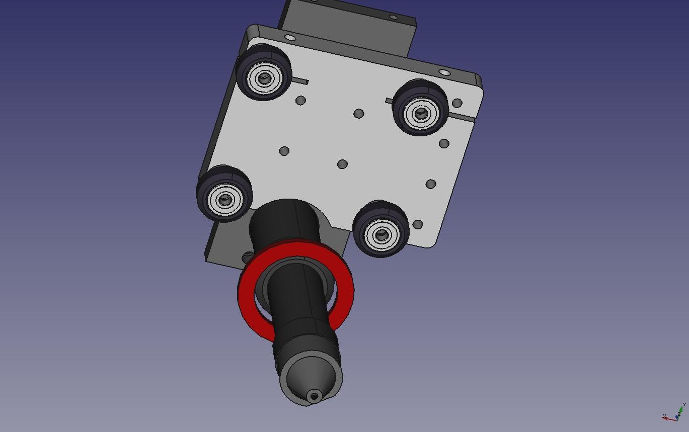

по кареткам, Х выглядит так:
2017-04-17_15_34_02.jpg (8512 просмотров) <a class='original' href='./download/file.php?id=109161&sid=af12af2d2046022ff43c2016d74eb989&mode=view' target=_blank>Загрузить оригинал (48.49 КБ)</a>
2017-04-17_15_33_53.jpg (8512 просмотров) <a class='original' href='./download/file.php?id=109166&sid=af12af2d2046022ff43c2016d74eb989&mode=view' target=_blank>Загрузить оригинал (54.25 КБ)</a>
2017-04-17_15_39_41.jpg (8512 просмотров) <a class='original' href='./download/file.php?id=109162&sid=af12af2d2046022ff43c2016d74eb989&mode=view' target=_blank>Загрузить оригинал (59.46 КБ)</a>
2017-04-17_15_39_49.jpg (8512 просмотров) <a class='original' href='./download/file.php?id=109163&sid=af12af2d2046022ff43c2016d74eb989&mode=view' target=_blank>Загрузить оригинал (52.51 КБ)</a>
выпилена из алюминиевой плиты, поджим - двумя винтами М6, стягивающими разрезы с обратной голове стороны
по Y все еще тупее
2017-04-17_15_41_14.jpg (8512 просмотров) <a class='original' href='./download/file.php?id=109164&sid=af12af2d2046022ff43c2016d74eb989&mode=view' target=_blank>Загрузить оригинал (47.47 КБ)</a>
2017-04-17_15_41_22.jpg (8512 просмотров) <a class='original' href='./download/file.php?id=109165&sid=af12af2d2046022ff43c2016d74eb989&mode=view' target=_blank>Загрузить оригинал (85.57 КБ)</a>
плита без всякого поджима, к ней просто в торец прикручен кусок профиля 40х60, представляющего собой балку портала.
раскопаю проект - выложу модели куда-нибудь
and361 писал(а):Интересно сделан механизм поднатяжки роликов, а я думал их как то подпружинить.
он сделан так в припадке амфибиотрофной асфиксии) эксцентриковые втулки из комплектов openbuilds - http://openbuildspartstore.com/eccentric-spacer/ - которыми штатно предполагается регулировать натяг, тогда у китацев не наблюдались и обошлись бы весьма дорого. Сейчас все куда радужнее, на следующих проектиках (мелкий диодный лазер и 3д принтер) буду использовать уже их.
