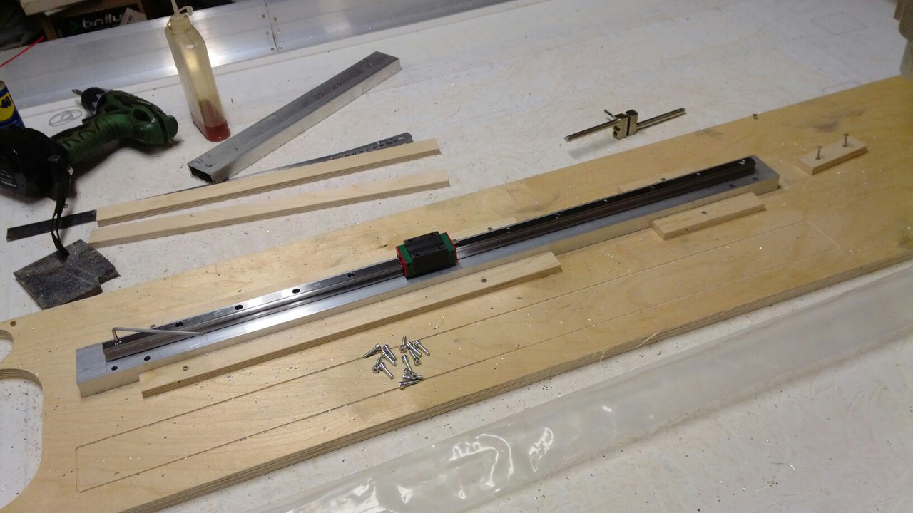

Ну вот и пришло время сборки
Сборка6.jpg (5433 просмотра) <a class='original' href='./download/file.php?id=101016&mode=view' target=_blank>Загрузить оригинал (768.55 КБ)</a>

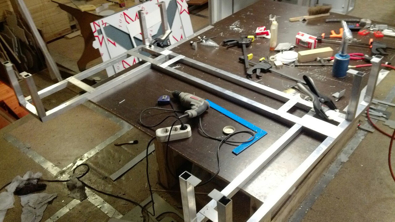

Раму делаю сборную из алюминия, (вот сейчас и делаю =)) Электроника будет в столе, вытяжка уже стоит на своем месте.
GuJTCR2wGAY.jpg (5317 просмотров) <a class='original' href='./download/file.php?id=101635&mode=view' target=_blank>Загрузить оригинал (137.23 КБ)</a>
Mlp5ENp4ums.jpg (5317 просмотров) <a class='original' href='./download/file.php?id=101636&mode=view' target=_blank>Загрузить оригинал (157.83 КБ)</a>
bDCHeXxmPJM.jpg (5317 просмотров) <a class='original' href='./download/file.php?id=101637&mode=view' target=_blank>Загрузить оригинал (108.16 КБ)</a>
TJKZZNLZREQ.jpg (5317 просмотров) <a class='original' href='./download/file.php?id=101638&mode=view' target=_blank>Загрузить оригинал (152.37 КБ)</a>
