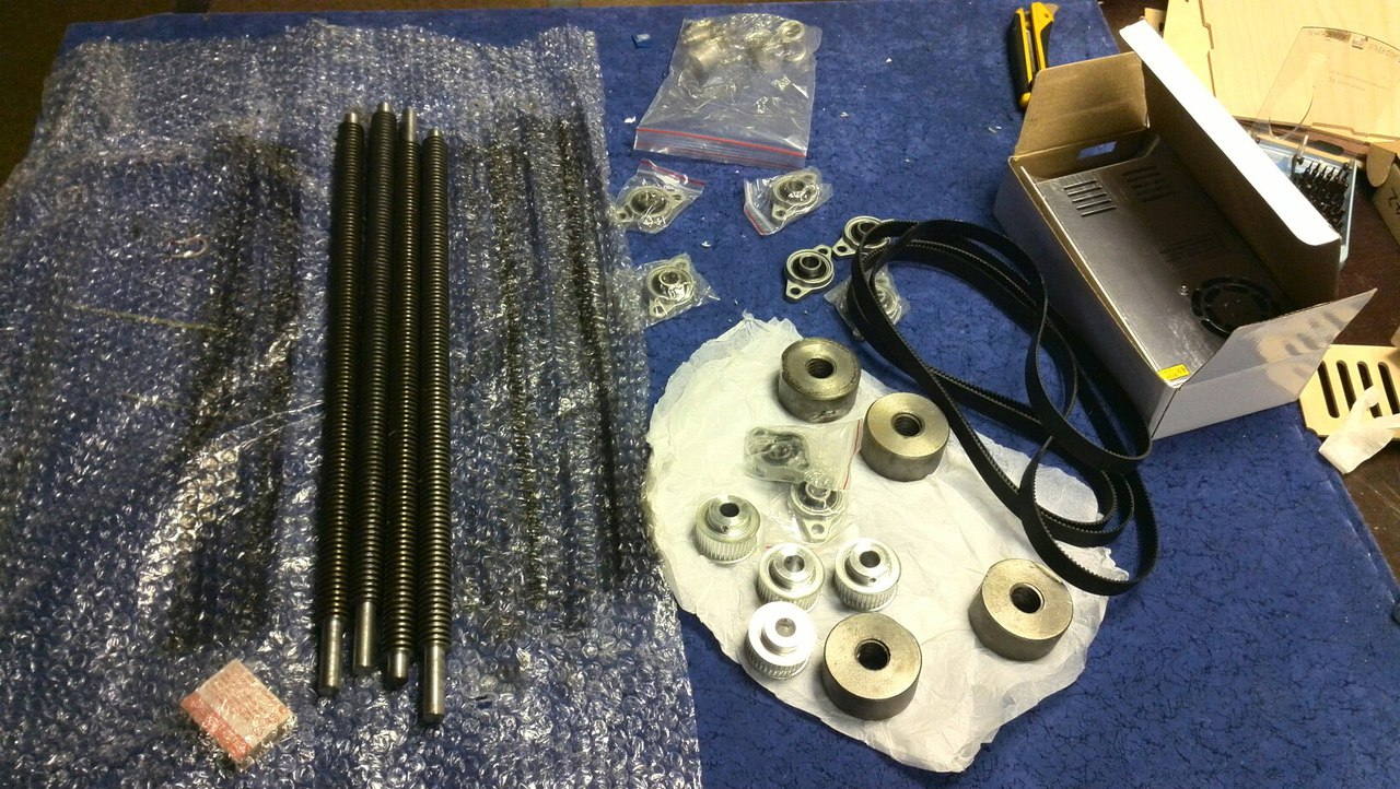

Ну вот и приехали недостающие детали
ZCUepOIJOrU.jpg (5384 просмотра) <a class='original' href='./download/file.php?id=101069&sid=daf73e3e01aa8e96dc660606a100dbe3&mode=view' target=_blank>Загрузить оригинал (146.55 КБ)</a>
8475ENdQZJg.jpg (5384 просмотра) <a class='original' href='./download/file.php?id=101070&sid=daf73e3e01aa8e96dc660606a100dbe3&mode=view' target=_blank>Загрузить оригинал (128.26 КБ)</a>
uWgFwtHGk2I.jpg (5384 просмотра) <a class='original' href='./download/file.php?id=101071&sid=daf73e3e01aa8e96dc660606a100dbe3&mode=view' target=_blank>Загрузить оригинал (290.67 КБ)</a>
