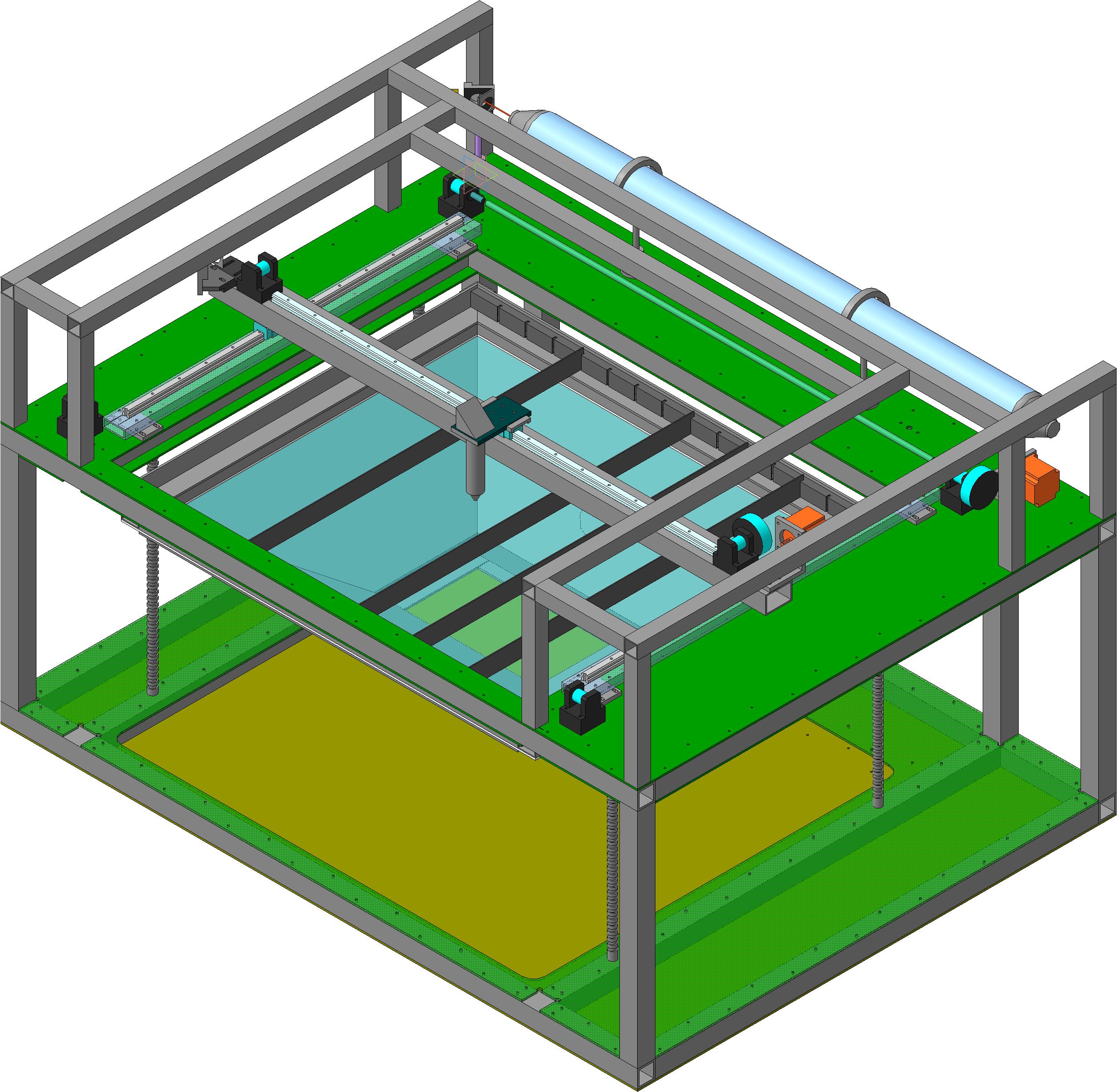

Проект станка 80W-100W с полем 900х600

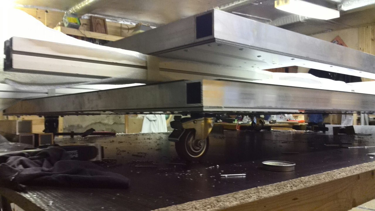

Ну вот и пришло время сборки
Сборка6.jpg (5423 просмотра) <a class='original' href='./download/file.php?id=101016&sid=c8487330f36b0cb2c46940bd17133533&mode=view' target=_blank>Загрузить оригинал (768.55 КБ)</a>

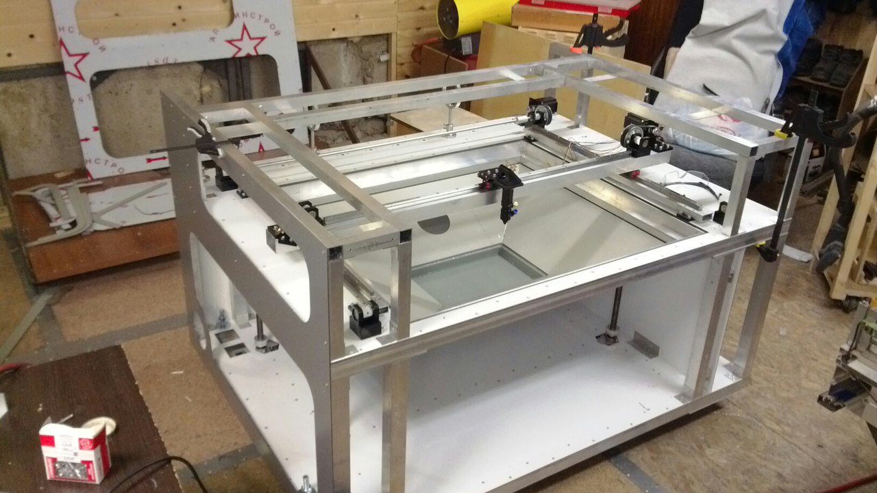

Сообщение Alex52 »
Раму делаю сборную из алюминия, (вот сейчас и делаю =)) Электроника будет в столе, вытяжка уже стоит на своем месте.
GuJTCR2wGAY.jpg (5307 просмотров) <a class='original' href='./download/file.php?id=101635&sid=c8487330f36b0cb2c46940bd17133533&mode=view' target=_blank>Загрузить оригинал (137.23 КБ)</a>
Mlp5ENp4ums.jpg (5307 просмотров) <a class='original' href='./download/file.php?id=101636&sid=c8487330f36b0cb2c46940bd17133533&mode=view' target=_blank>Загрузить оригинал (157.83 КБ)</a>
bDCHeXxmPJM.jpg (5307 просмотров) <a class='original' href='./download/file.php?id=101637&sid=c8487330f36b0cb2c46940bd17133533&mode=view' target=_blank>Загрузить оригинал (108.16 КБ)</a>
TJKZZNLZREQ.jpg (5307 просмотров) <a class='original' href='./download/file.php?id=101638&sid=c8487330f36b0cb2c46940bd17133533&mode=view' target=_blank>Загрузить оригинал (152.37 КБ)</a>

Сообщение Alex52 »
С заклепками я вроде перестарался.
h6p-IFbRJ-0.jpg (5259 просмотров) <a class='original' href='./download/file.php?id=102059&sid=c8487330f36b0cb2c46940bd17133533&mode=view' target=_blank>Загрузить оригинал (146.36 КБ)</a>
oqRrHx43pPs.jpg (5259 просмотров) <a class='original' href='./download/file.php?id=102060&sid=c8487330f36b0cb2c46940bd17133533&mode=view' target=_blank>Загрузить оригинал (161.69 КБ)</a>
64oRtaWnO1E.jpg (5259 просмотров) <a class='original' href='./download/file.php?id=102061&sid=c8487330f36b0cb2c46940bd17133533&mode=view' target=_blank>Загрузить оригинал (157.56 КБ)</a>

Alex52 писал(а):С заклепками я вроде перестарался.
Блин, заклёпки меня пугают тем, что они разбалтываются :(

Сообщение Alex52 »
Я тоже так думал.Но некое видео по заклепкам откинули мои сомнения. Да и на фрезере есть заклепки и ничего не случилось, работает уже не первый год

Alex52 писал(а):Я тоже так думал.Но некое видео по заклепкам откинули мои сомнения. Да и на фрезере есть заклепки и ничего не случилось, работает уже не первый год
Опыт :) Тогда вопросов не имею, получается красиво :)
