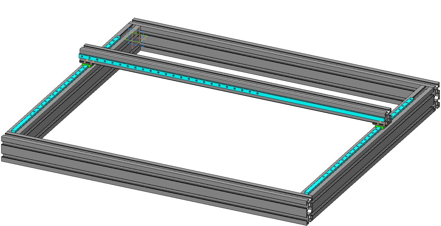

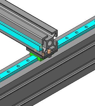

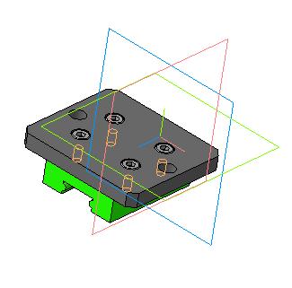

Всем привет.
Вот созрел для нового проекта станка уже на СО2.
Увы опыта на таких станках очень мал , но думаю справлюсь.
Первое что нужно так это определиться в выборе комплектующих для механики .
Нашёл вот такие профиля и направляющие. Думаю их мало кто использовал, было бы не плохо
услышать мнение тех кто с ними сталкивался.

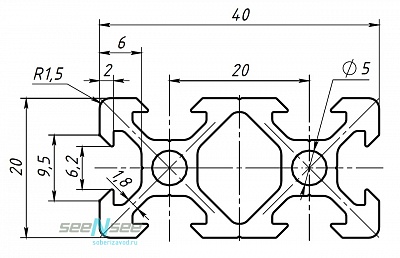

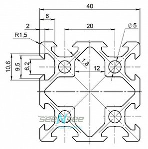

Alex52 писал(а):Думаю их мало кто использовал
станочный профиль 45 типоразмера и рельсы c каретками mgn12 мало кто использовал?)) профиль как профиль, рельсы как рельсы, чего там такого особенного.
сразу навскидку - профиль очень жирный для такого размера станка. Имхо перебор, плюс не очнь удобно будет крепиться к его здоровенным сухарям/т-гайкам. Предположу, что лучше взять палки 20 типоразмера 20х40 или 40х40
и чем такое рабочее поле продиктовано? При равной площади имхо предпочтительнее иметь прямоугольник, а не квадрат, чтобы можно было впихивать бОльшие единичные детали
884d27e143a5aa2a1d4a36745118e3e2.jpg (9590 просмотров) <a class='original' href='./download/file.php?id=89769&sid=bc942b36810d3981e66692c07a938919&mode=view' target=_blank>Загрузить оригинал (40.48 КБ)</a>
d604cd04a85ed9bfef9f3cd5299dcbed.jpg (9590 просмотров) <a class='original' href='./download/file.php?id=89770&sid=bc942b36810d3981e66692c07a938919&mode=view' target=_blank>Загрузить оригинал (46.05 КБ)</a>

Для гравировки, рельсы только по X - самое то. Остальное - валы 10-12-16мм.
Если чисто для резки (маловероятно) вполне достаточно валов 16мм везде.
Для размера 600х600
arkhnchul писал(а):профиль очень жирный для такого размера станка
arkhnchul писал(а):лучше взять палки 20 типоразмера 20х40 или 40х40
Да. Разницы никакой заметно не будет.
Чем то же выбор трубы в 80 Вт был обусловлен? Если бюджетом, то как раз должно хватить на 100 Вт. Запас, как говорится... никому не мешает. Иногда даже прям, необходим.

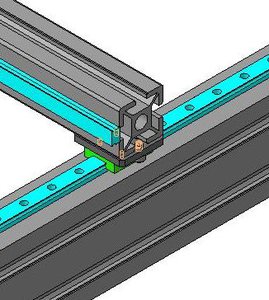

Профиль был выбран из за паза в 12мм в который удобно монтируется рельс, да и рельсы идут как я понял по 600мм. Эти рельсы и каретки несколько меньше чем hiwin и на порядок дешевле

Alex52 писал(а):Эти рельсы и каретки несколько меньше чем hiwin и на порядок дешевле
Такие же рельсы MGN12 Нiwin не на много дешевле. Но и дешёвые китайские ходят нормально. На Али покупать выгоднее получится.
А вот рабочего поля 600х600 с рельсами длиной 600 мм не получится. Да и квадратный станок не удобный в работе.
Сделай нормальный станок 600х900 мм на 2-х рельсах 700 мм - https://ru.aliexpress.com/item/MR12-12m ... 53d916155b
И одном 1000 мм - https://ru.aliexpress.com/item/MR9-12mm ... a4ccb86326
Собирал гравёр на лазерном диоде, покупал такие же рельсы у этого продавца. Ничего, нормально ходят. Там же покупал и ремни со шкивами.
Раму лучше собрать на профилях 40х40 и 40х80: http://soberizavod.ru/catalog/alyuminie ... _serebro_/
Боковины на основании, к которым направляющие крепятся, сделай из профиля 40х80 мм. Головку надо как-то приподнять над столом, рельсы-то совсем низкие.
И трубу крепить к широкому профилю удобнее.
Одно неудобство, сухари под боты М3 крепления профиля придётся самому фрезеровать.
В какой программе чертишь? Если в Солиде, могу кое-какими моделями поделиться.

Примного блогодарен за дельные рекомендации. Буду переделывать

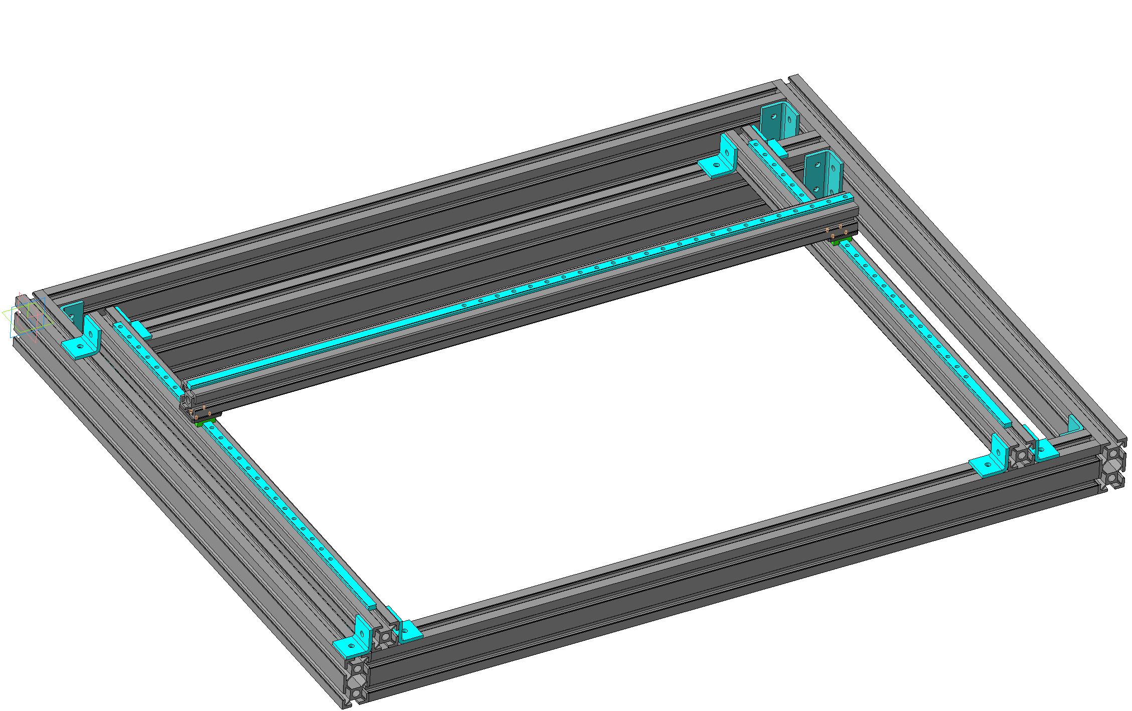

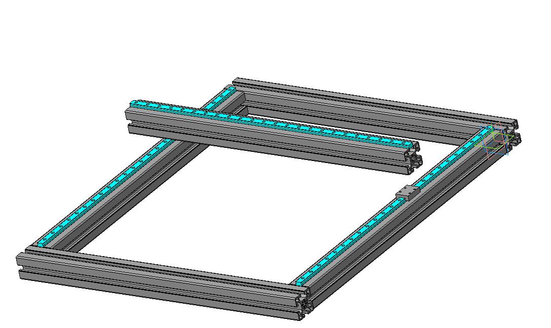

Черчу в Компасе 13v.
Эти мои рисунки пока только наброски, строго не судите =)
Есть вопросы по комплектующим , интересует механика, что лучше купить что самому сделать?

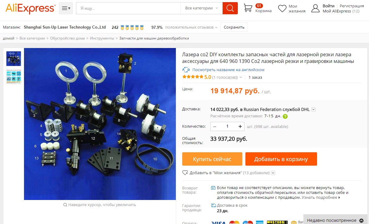

Или может не стоит заморачиваться и купить набор?

Alex52 писал(а):Есть вопросы по комплектующим , интересует механика, что лучше купить что самому сделать?
Не парься, купи набор. Только найди подешевле. Если надо быстро, то примерно вот такой: https://ru.aliexpress.com/item/Co2-Lase ... f32be2ea62
Немного подешевле можно найти на ТаоБао, как набор, так и частями. Привезти может Тенгель. Но будет долго. http://www.cnc-club.ru/forum/viewtopic. ... 76#p258238
Обратись к нему, может у него что-то в наличии есть. http://www.cnc-club.ru/forum/viewtopic. ... 139#p69136

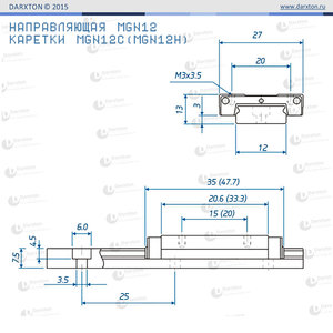

А у Вас есть размеры комплектующих? Мне отрисовать бы в 3D для проекта.

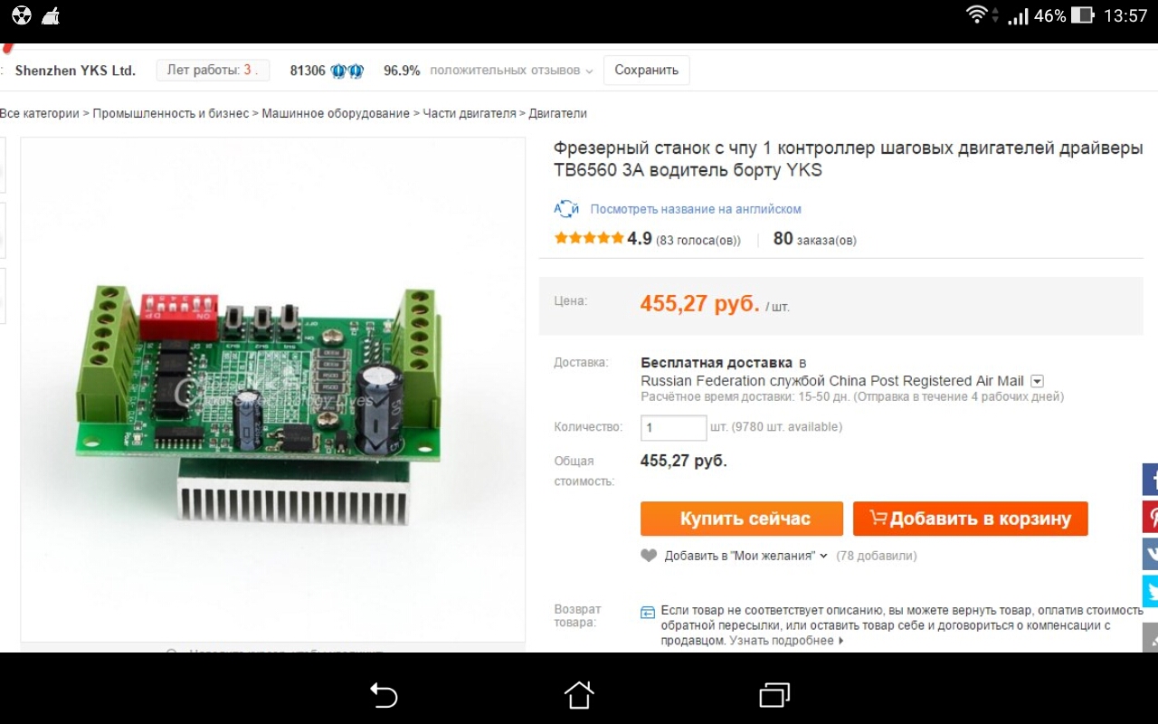

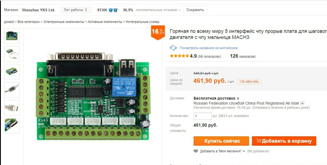

Имеется электроника от выжигателя, работает под Масн3. Может на первое время хватит и не стоит
покупать электронику Ruida или аналогичные, первое время будут задачи по раскрою фанеры 3 -4 мм

Alex52 писал(а):А у Вас есть размеры комплектующих? Мне отрисовать бы в 3D для проекта.
Я покупал готовые роликовые линейные направляющие, там немного другие детали. http://www.cnc-club.ru/forum/viewtopic. ... 49&t=11651

Alex52 писал(а):Эти мои рисунки
При таком расположении длинных палок каркаса будет весьма неудобно класть листы на стол. Лучше поставьте боковые на них, а не соединяйте в торец, как-то так
2016-09-13_14_43_16_crop.png (9397 просмотров) <a class='original' href='./download/file.php?id=90061&sid=bc942b36810d3981e66692c07a938919&mode=view' target=_blank>Загрузить оригинал (2.45 МБ)</a>
ЗЫ и на портале рельсу скорее всего будет удобнее расположить сверху - наиболее распространенный на али/ебее тип головы крепится к горизонтальной пластине
2016-09-13_15_00_00.png (9391 просмотр) <a class='original' href='./download/file.php?id=90066&sid=bc942b36810d3981e66692c07a938919&mode=view' target=_blank>Загрузить оригинал (1.17 МБ)</a>
2016-09-13_15_02_18.png (9391 просмотр) <a class='original' href='./download/file.php?id=90067&sid=bc942b36810d3981e66692c07a938919&mode=view' target=_blank>Загрузить оригинал (1.68 МБ)</a>

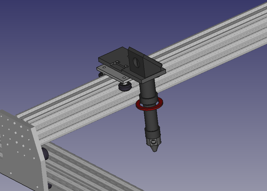

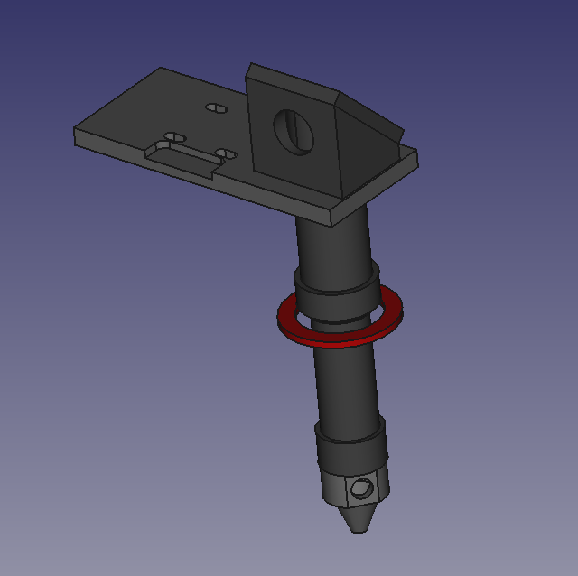

Где взять размеры комплектующих - редукторов, сопла , держалок и т д? У Продавца запрашивать?
Или сначала купить, а потом проект готовить =)

да, у продавцов часто есть чертежс размерами хотя бы посадочного места и общих габаритов. Если повезет и наткнетесь на производителя, то в даташитах вероятно и более подробный.
можно (нужно) готовые модели поискать (гугл, https://grabcad.com/library)

Сообщение Alex52 »
Запрос отправил, буду ждать чертежи

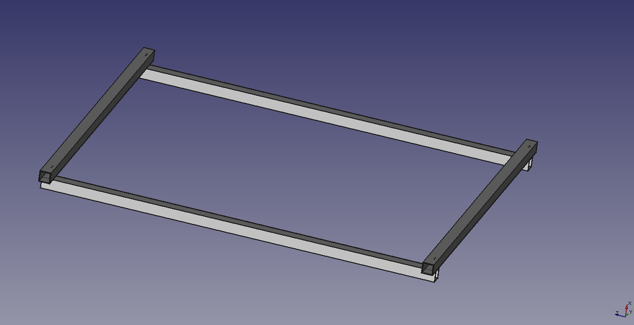

Каркас.jpg (9370 просмотров) <a class='original' href='./download/file.php?id=90095&sid=bc942b36810d3981e66692c07a938919&mode=view' target=_blank>Загрузить оригинал (402.47 КБ)</a>

в таком виде тоже скорее нет, чем да. Нарисуйте стол и предположите, как вы на него будете класть листы (желательно предусмотреть возможность класть длинные куски на пролет, чтобы торчали с обоих сторон станка - стандартный лист фанеры 1520х1520 быстрее перед использованием в качестве заготовки кроить таки на 2 части, а не на 6), и голову на портале, чтобы понять нужную его высоту.
Раз у вас профиль 40 (вроде бы), то боковины, по которым ездит портал, видятся в виде палок 40х80, поставленных на ребро, а все остальное - из 40х40.

arkhnchul писал(а):Нарисуйте стол и предположите, как вы на него будете класть листы
Ага. И определись, из чего будет сам стол. Из ламелей, уголков или сотовый. От этого и пляши.
