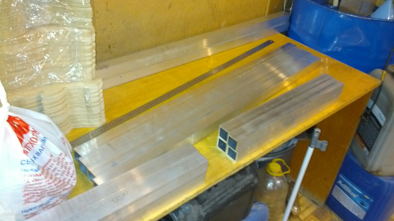

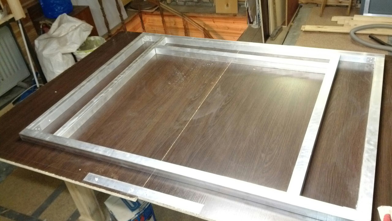

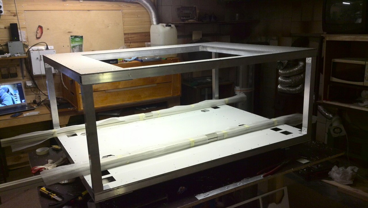

Раму делаю сборную из алюминия, (вот сейчас и делаю =)) Электроника будет в столе, вытяжка уже стоит на своем месте.

С заклепками я вроде перестарался.

Alex52 писал(а):С заклепками я вроде перестарался.
Блин, заклёпки меня пугают тем, что они разбалтываются :(

Я тоже так думал.Но некое видео по заклепкам откинули мои сомнения. Да и на фрезере есть заклепки и ничего не случилось, работает уже не первый год

Опыт :) Тогда вопросов не имею, получается красиво :)
