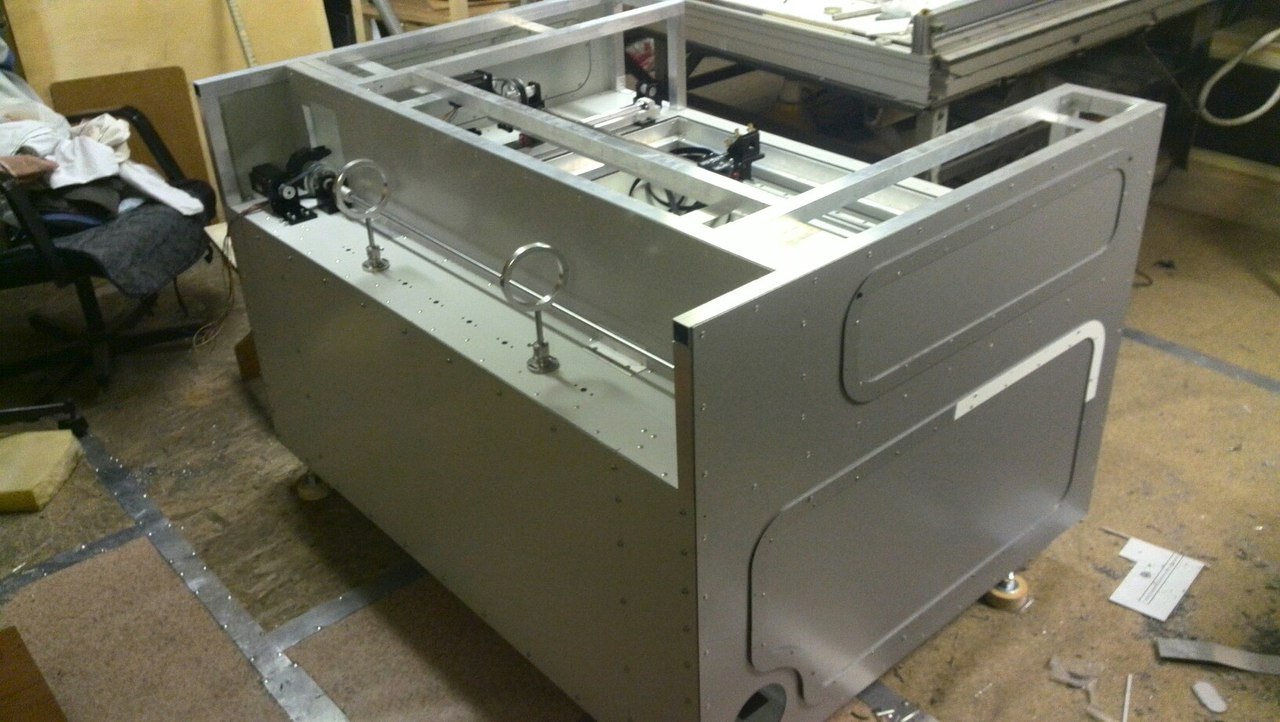

Alex52
Сообщения: 253
Зарегистрирован: 13 сен 2012, 22:21
Репутация: 68
Откуда: Нижний Новгород
Re: Проект станка 80W-100W с полем 900х600
Сообщение Alex52 »
С заклепками я вроде перестарался.
h6p-IFbRJ-0.jpg (4800 просмотров) <a class='original' href='./download/file.php?id=102059&mode=view' target=_blank>Загрузить оригинал (146.36 КБ)</a>

def
Сообщения: 1068
Зарегистрирован: 28 сен 2015, 14:43
Репутация: 92
Настоящее имя: Антон
Сообщение def »
Alex52 писал(а):С заклепками я вроде перестарался.
Блин, заклёпки меня пугают тем, что они разбалтываются :(
Мы строим лазеры!
drago-laser.com
Alex52
Сообщения: 253
Репутация: 68
Сообщение Alex52 »
Я тоже так думал.Но некое видео по заклепкам откинули мои сомнения. Да и на фрезере есть заклепки и ничего не случилось, работает уже не первый год
def
Сообщения: 1068
Репутация: 92
Сообщение def »
Alex52 писал(а):Я тоже так думал.Но некое видео по заклепкам откинули мои сомнения. Да и на фрезере есть заклепки и ничего не случилось, работает уже не первый год
Опыт :) Тогда вопросов не имею, получается красиво :)
