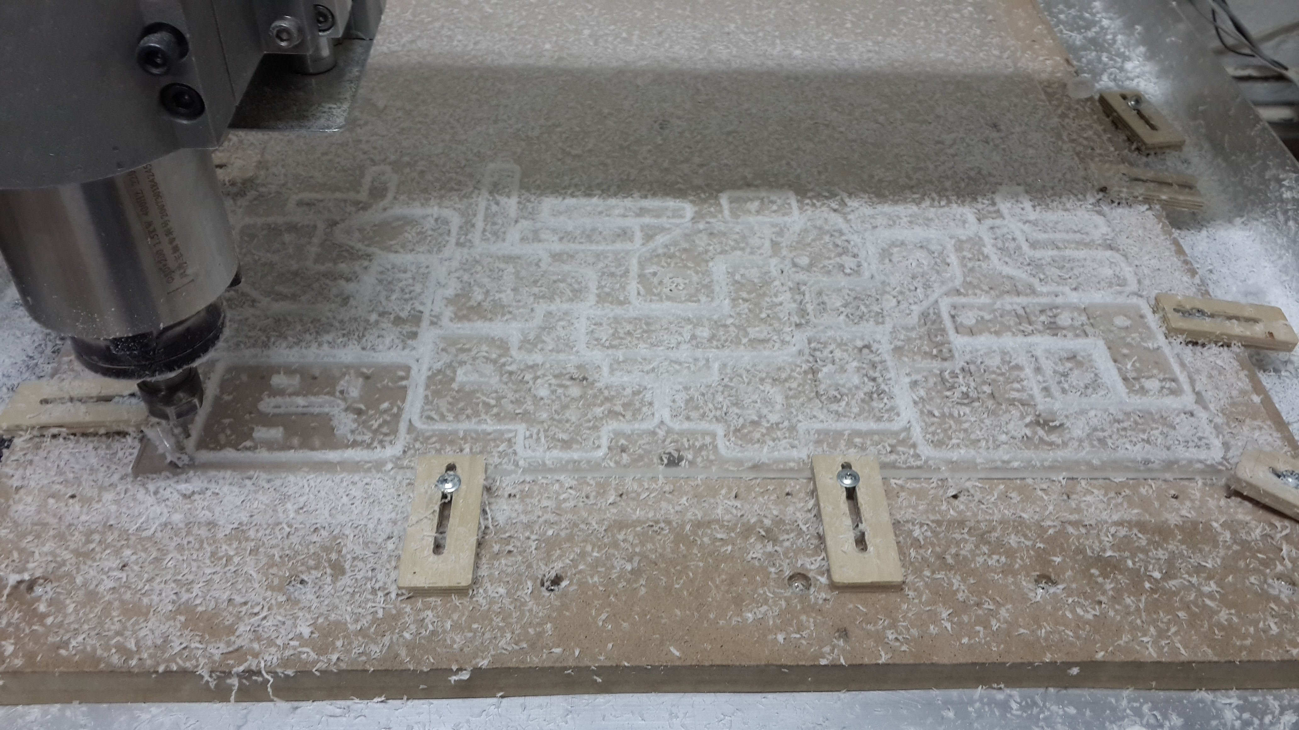

Пильнул детальки из орг. стекла
2016-12-18 20.37.53.jpg (5115 просмотров) <a class='original' href='./download/file.php?id=98407&mode=view' target=_blank>Загрузить оригинал (3.48 МБ)</a>

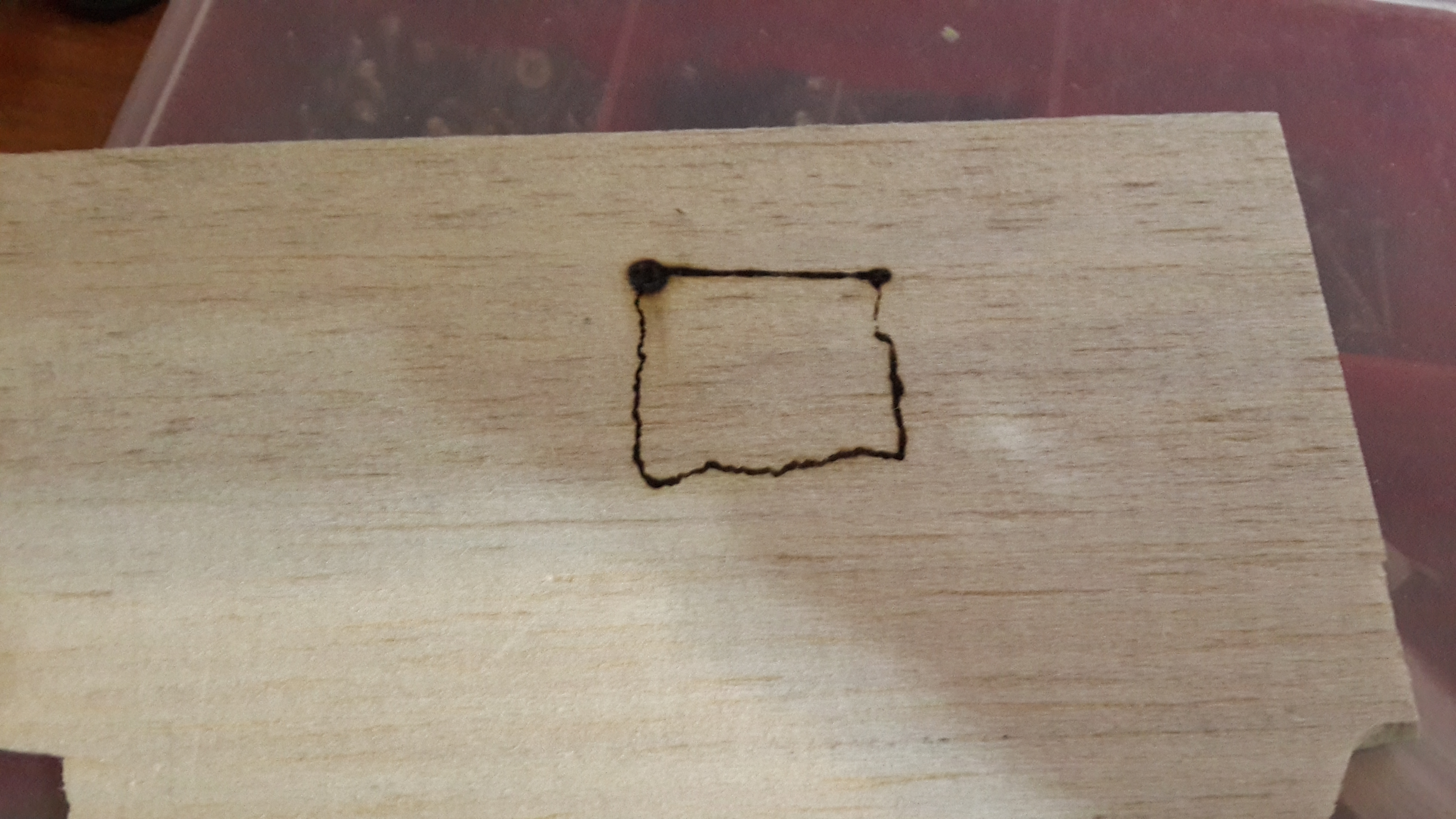

Запустил гравер. Вроде работает.
Электронику собрал на USB платке + rams 1.4 + DRV8825. Управляется мачем.
К палте пришлось поставить ардуинку, для конвертации PWM в TTL для управления лазером.
2017-01-22 22.07.45.jpg (4945 просмотров) <a class='original' href='./download/file.php?id=100762&mode=view' target=_blank>Загрузить оригинал (2.65 МБ)</a>
2017-01-22 22.08.22.jpg (4945 просмотров) <a class='original' href='./download/file.php?id=100763&mode=view' target=_blank>Загрузить оригинал (2.94 МБ)</a>
Выгравировал первое, что попалось под руку :)
2017-01-22 22.16.29.jpg (4945 просмотров) <a class='original' href='./download/file.php?id=100764&mode=view' target=_blank>Загрузить оригинал (2.64 МБ)</a>
Пришлось написать постпроцессор под арткам, что бы готовить УП в привычной программе.
Ну и 3 вопроса на медальку :oops: :
1. Нравится скорость перемещения 15м/мин на легке, ускорения 6м. Гравирует конечно, значительно медленнее.
2. Не нравится USB плата. Она работает конечно, но как то не так, как ЛПТ порт.
3. Пока ничего, нужно поработать, что бы понять. Одно уже ясно, нужно приделать какой то обдув зоны гравировки.

Замечательно вышло! Позволю себе поделиться некоторым опытом.
У меня Китайский гравер на диоде 5,5Вт, в точечном режиме гравировки может работать сутками,
а вот если этот диод использовать в режиме резки или гравировка по вектору как в вашем видео то он за месяц работы заметно подсядет.
Желательно обдувать зону резки потоком из тонкой трубки, тогда режет лучше, сам диод желательно не перегревать.
Я точно не знаю но думаю больше 40 градусов для диода оочень плохой режим.
Мой диод сильно подсел, сейчас планирую переделать под СО2 трубу.
Успехов!

Видеоглаз писал(а):1) Режете на мощности не выше 50% и не перегреваете лазер выше 40 градусов.
Он вообще не греется, по крайней мере радиатор на ощупь комнотной температуры. Лазер делался в основном для гравировки, разницы между режимом гравировки и резки я не улавливаю.
Гравировать точками - тот еще изврат.
В зону реза дуть из трубки - слишком геморно. Приделаю вентилятор сбоку, что бы дым сдувал, а там посмотрим. Раскраивать на нем фанеру и т.д. не собираюсь. Для этого есть более подходящий станок :)

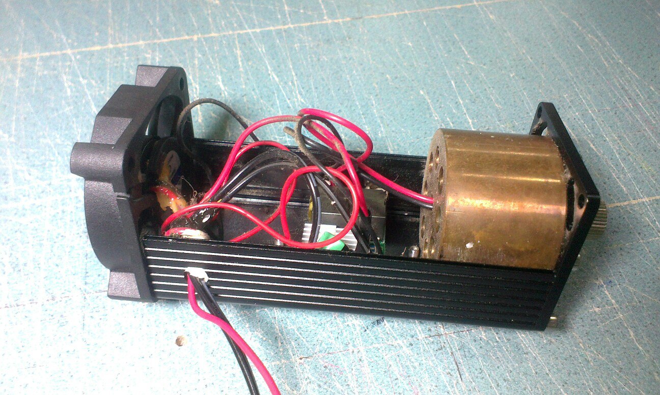

Видеоглаз
Сообщения: 17
Зарегистрирован: 27 июн 2016, 12:46
Re: Лазерный гравер 1000х500
Сообщение Видеоглаз »
selenur писал(а):Поэтому зависит от выбранной модели.
у меня (как по моему и у автора темы) диод не разборный.
Потребление почти 2А, на втором фото линза выкручена.
Я спросил где такой купить?
C-o_TEUxTSg.jpg (4789 просмотров) <a class='original' href='./download/file.php?id=101210&mode=view' target=_blank>Загрузить оригинал (286.89 КБ)</a>
5pxEbYvU_Ic.jpg (4789 просмотров) <a class='original' href='./download/file.php?id=101211&mode=view' target=_blank>Загрузить оригинал (175.56 КБ)</a>

Видеоглаз писал(а):1) диод 5,5Вт я на Али не нашел. Можете дать ссылку?
диод на 5Вт - это довольно-таки большая блямба, в корпусе типа того
2W 2000mW 808nm laser diode TO3.jpg (4789 просмотров) <a class='original' href='./download/file.php?id=101209&mode=view' target=_blank>Загрузить оригинал (20.86 КБ)</a>
то, что китайцы называют 5Вт в своих модулях - раскочегаренные бОльшим током диоды с номинальной мощностью 1-2Вт
Видеоглаз писал(а):2) По моему диод запрессован и простая замена не получится (я так думаю)
просто довольно плотно вставлен
selenur писал(а):запрессованные, залитые эпоксидкой, часто в месте драйвером, в одном корпусе, когда выводиться только питание, и такой фиг разберешь
если уж "умерла, так умерла" - оно вполне расковыривается) диод все равно под замену, человеческий внешний TTL драйвер тоже не помешает поставить.
