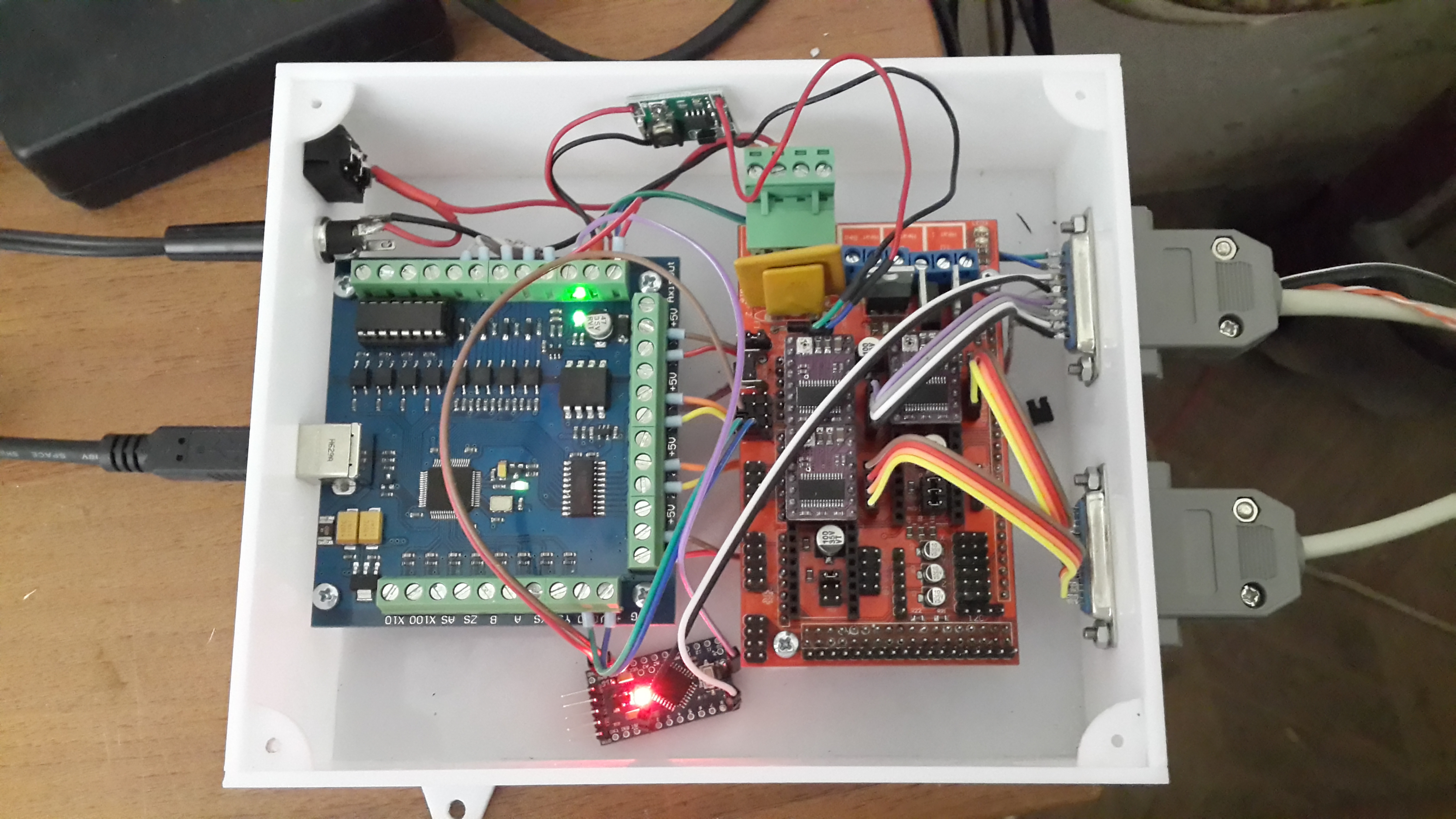

Запустил гравер. Вроде работает.
Электронику собрал на USB платке + rams 1.4 + DRV8825. Управляется мачем.
К палте пришлось поставить ардуинку, для конвертации PWM в TTL для управления лазером.
2017-01-22 22.07.45.jpg (5080 просмотров) <a class='original' href='./download/file.php?id=100762&sid=c6233b980495172fabf10d61a5f08093&mode=view' target=_blank>Загрузить оригинал (2.65 МБ)</a>
2017-01-22 22.08.22.jpg (5080 просмотров) <a class='original' href='./download/file.php?id=100763&sid=c6233b980495172fabf10d61a5f08093&mode=view' target=_blank>Загрузить оригинал (2.94 МБ)</a>
Выгравировал первое, что попалось под руку :)
2017-01-22 22.16.29.jpg (5080 просмотров) <a class='original' href='./download/file.php?id=100764&sid=c6233b980495172fabf10d61a5f08093&mode=view' target=_blank>Загрузить оригинал (2.64 МБ)</a>
Пришлось написать постпроцессор под арткам, что бы готовить УП в привычной программе.
Ну и 3 вопроса на медальку :oops: :
1. Нравится скорость перемещения 15м/мин на легке, ускорения 6м. Гравирует конечно, значительно медленнее.
2. Не нравится USB плата. Она работает конечно, но как то не так, как ЛПТ порт.
3. Пока ничего, нужно поработать, что бы понять. Одно уже ясно, нужно приделать какой то обдув зоны гравировки.
