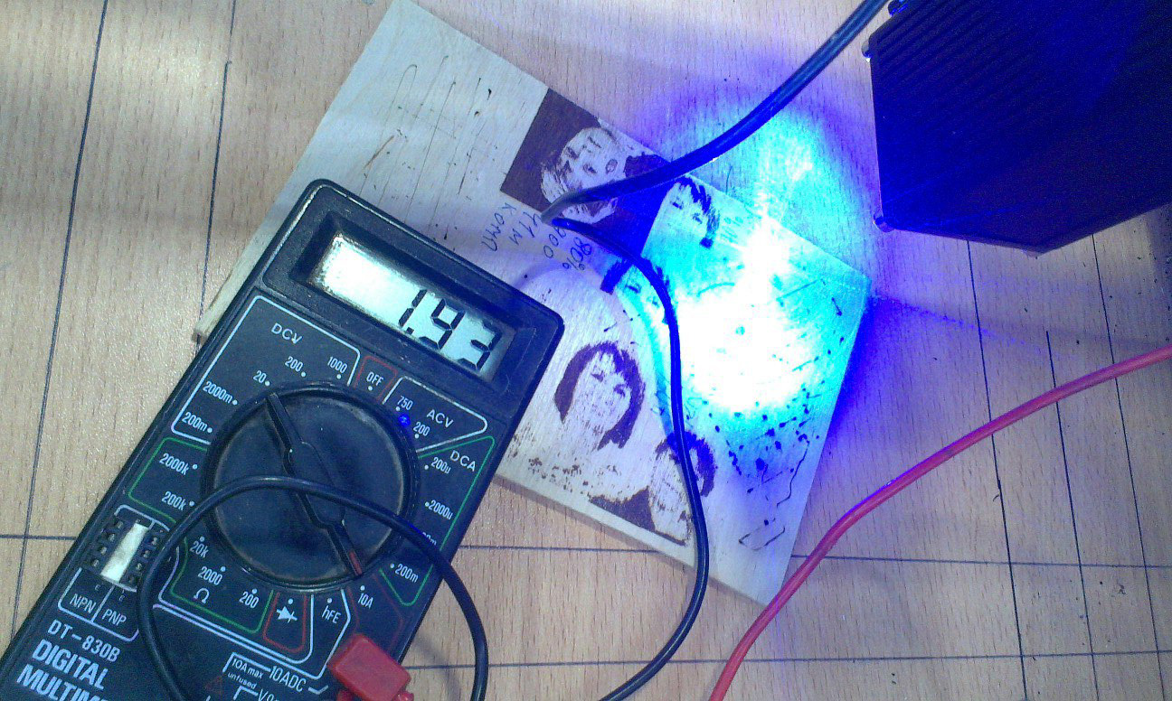

5.5w
Пробовал:
2016-12-19 23.23.52.jpg (5096 просмотров) <a class='original' href='./download/file.php?id=98421&mode=view' target=_blank>Загрузить оригинал (2.97 МБ)</a>

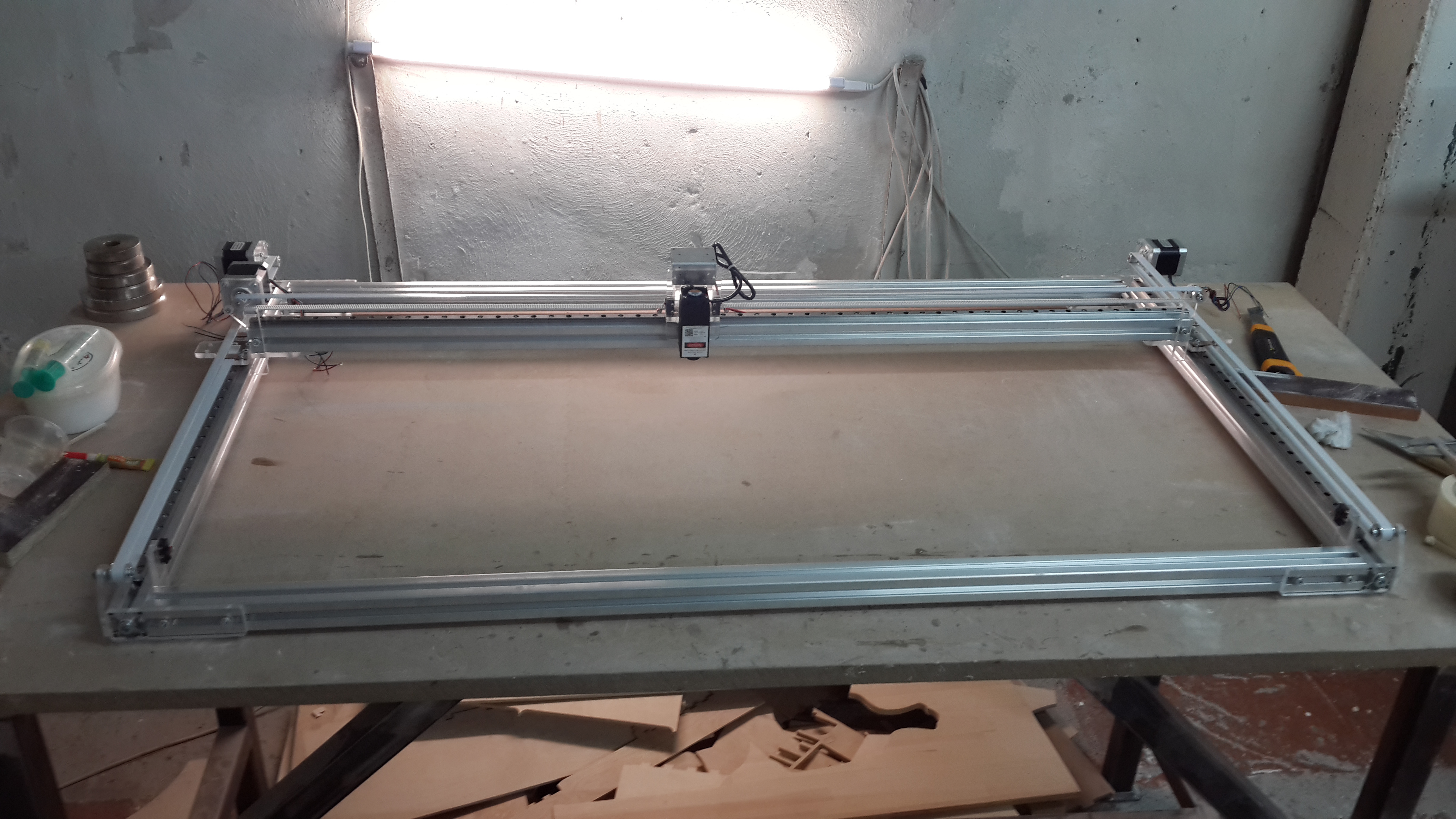

Собрал механику. Осталось электронику собрать и можно тестить.
2016-12-25 21.00.10.jpg (5065 просмотров) <a class='original' href='./download/file.php?id=98465&mode=view' target=_blank>Загрузить оригинал (2.79 МБ)</a>
2016-12-25 21.00.24.jpg (5065 просмотров) <a class='original' href='./download/file.php?id=98466&mode=view' target=_blank>Загрузить оригинал (2.82 МБ)</a>

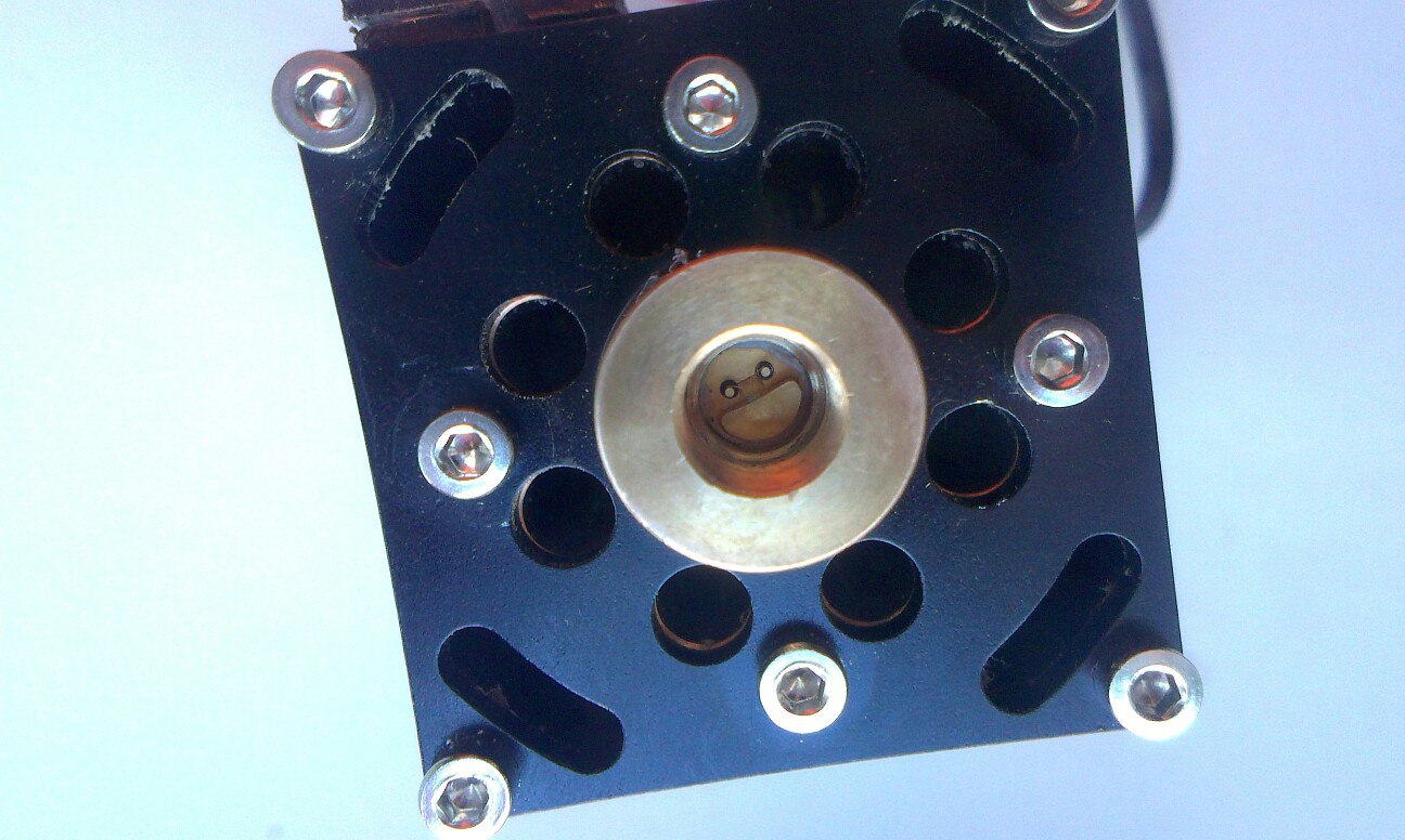

selenur писал(а):Поэтому зависит от выбранной модели.
у меня (как по моему и у автора темы) диод не разборный.
Потребление почти 2А, на втором фото линза выкручена.
Я спросил где такой купить?
C-o_TEUxTSg.jpg (4791 просмотр) <a class='original' href='./download/file.php?id=101210&mode=view' target=_blank>Загрузить оригинал (286.89 КБ)</a>
5pxEbYvU_Ic.jpg (4791 просмотр) <a class='original' href='./download/file.php?id=101211&mode=view' target=_blank>Загрузить оригинал (175.56 КБ)</a>
lcxf2Q9Uw3U.jpg (4791 просмотр) <a class='original' href='./download/file.php?id=101212&mode=view' target=_blank>Загрузить оригинал (489.25 КБ)</a>

Видеоглаз писал(а):1) диод 5,5Вт я на Али не нашел. Можете дать ссылку?
диод на 5Вт - это довольно-таки большая блямба, в корпусе типа того
2W 2000mW 808nm laser diode TO3.jpg (4791 просмотр) <a class='original' href='./download/file.php?id=101209&mode=view' target=_blank>Загрузить оригинал (20.86 КБ)</a>
то, что китайцы называют 5Вт в своих модулях - раскочегаренные бОльшим током диоды с номинальной мощностью 1-2Вт
Видеоглаз писал(а):2) По моему диод запрессован и простая замена не получится (я так думаю)
просто довольно плотно вставлен
selenur писал(а):запрессованные, залитые эпоксидкой, часто в месте драйвером, в одном корпусе, когда выводиться только питание, и такой фиг разберешь
если уж "умерла, так умерла" - оно вполне расковыривается) диод все равно под замену, человеческий внешний TTL драйвер тоже не помешает поставить.
