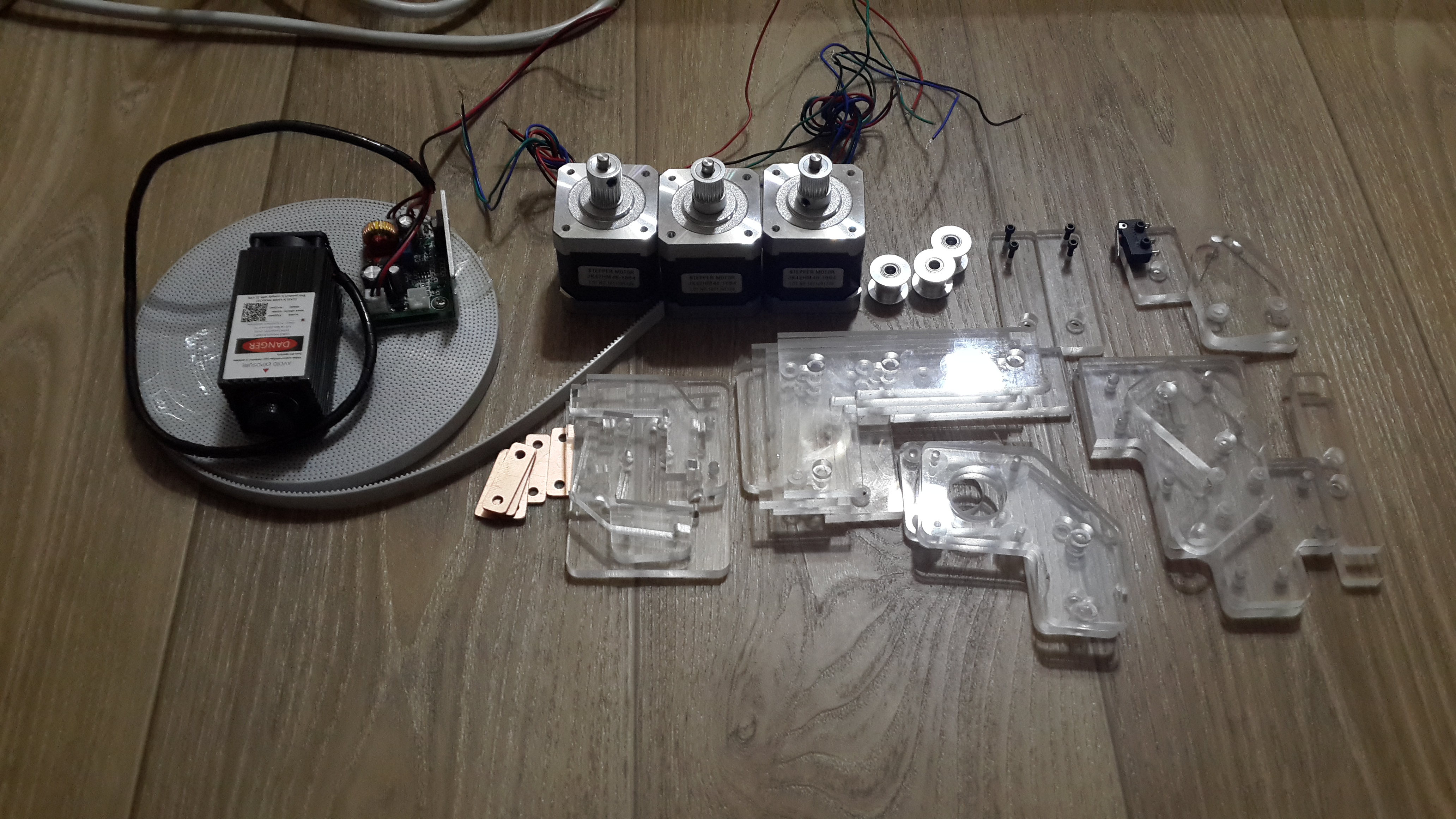

Пильнул детальки из орг. стекла
2016-12-18 20.37.53.jpg (5109 просмотров) <a class='original' href='./download/file.php?id=98407&mode=view' target=_blank>Загрузить оригинал (3.48 МБ)</a>
Комплектуха
2016-12-24 18.38.22.jpg (5109 просмотров) <a class='original' href='./download/file.php?id=98408&mode=view' target=_blank>Загрузить оригинал (3.67 МБ)</a>

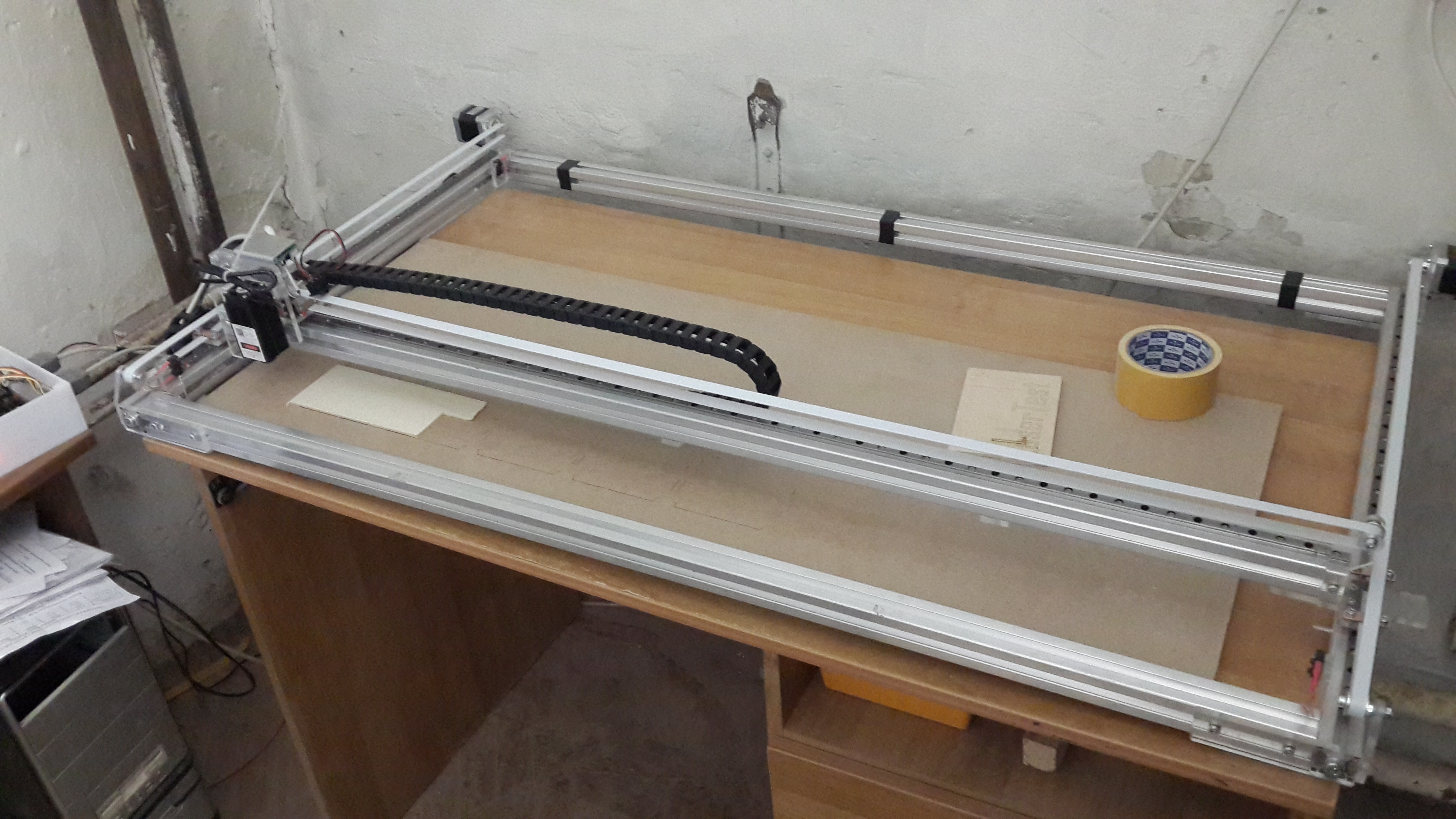

Собрал механику. Осталось электронику собрать и можно тестить.

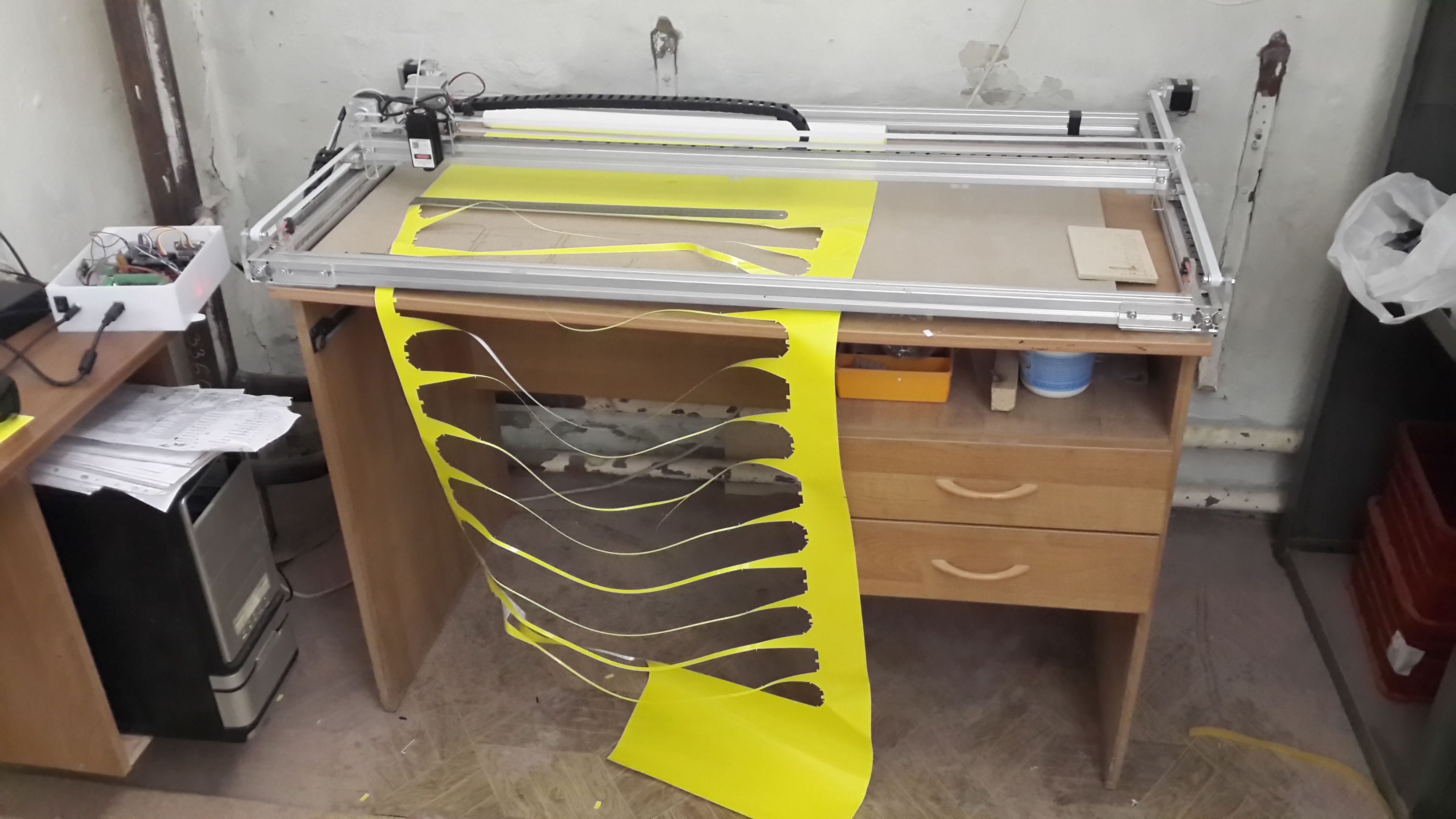

Сегодня порезал выкройки из пленки. Скорость реза приятно удивила, желтая пленка режется на 4м/мин как масло.

rage писал(а):Сегодня порезал выкройки из пленки..
Читал на форуме, из чего состоит дымок, который видно на твоём видео, где ты плёнку ПВХ кромсаешь ?
rage
Сообщения: 1014
Репутация: 621
Откуда: МО
Re: Лазерный гравер 1000х500
Сообщение rage »
Это не ПВХ, это полиэстер.
