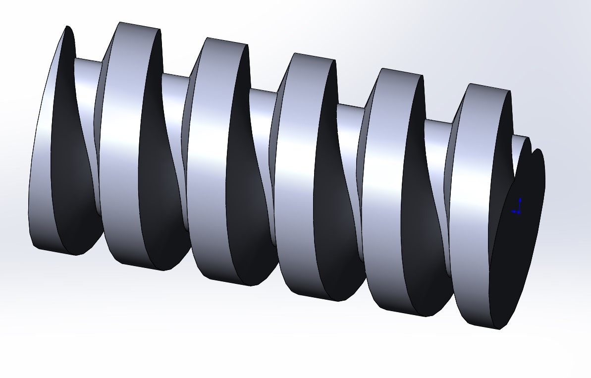

Не получается сделать такой "винт".
Есть цилиндр, есть три синусоиды, которые образуют профиль "резьбы".
Без имени-2.jpg (10553 просмотра) <a class='original' href='./download/file.php?id=174148&mode=view' target=_blank>Загрузить оригинал (62.39 КБ)</a>
Не могу удалить твердое тело снаружи... ну никак. Не понимаю метод, как это сделать при переменной глубине "резьбы".
В аттаче сама модель.

Может лучше Вырез по траектории применить?

пытался. Чет не получилось. Содид не принимает кривую как траекторию почему-то, ругается, говорит, что не замкнута (по памяти, у меня уже каша в голове от множества безрезультатных попыток :)) я уже как только не пытался, точно ошибку посмотрю только завтра.
Как она может быть не замкнута, не понимаю, она же уравнением типа f=sin() задана...
Re: Винт с переменной глубиной резьбы
uralpt писал(а):по другому ее сюда никак не запихать )
В архив закатывается и на форум ;)
Говорит что не замкнута, потому что для этого типа операции они должны пересекаться в одной точки, допустим окружность в одной плоскости и прямая (касательная) в другой плоскости. Вот тогда такая операция будет работать
Как бы ещё объяснить, в общем если у тебя окружность это профиль траектории, то направляющая должна выходить из любой точки окружности, но не из ее центра
Примерно такое должно быть?

sima8520 писал(а):они должны пересекаться в одной точки, допустим окружность в одной плоскости и прямая (касательная) в другой плоскости
понял, о чем речь. Но не могу понять, как мне это изобразить в данной ситуации :((
aftaev писал(а):В архив закатывается и на форум
и точно... это называется с головой ушел в проблему :)) переделал
aftaev писал(а):Примерно такое должно быть?
Почти так. Здесь глубина резьбы (если правильно вижу) увеличивается по функции прямой, у меня по синусоидальной.
Если пойму как сделать шнек, наверняка пойму и как сделать свой "винт".
Не томи :))

как сделать шнек видосов полно , а у тебя более заковыристое Т З - внутренняя синусоида как яйцо ,
222.png (10442 просмотра) <a class='original' href='./download/file.php?id=174171&mode=view' target=_blank>Загрузить оригинал (185.31 КБ)</a>
поэтому насколько понимаю профиль выреза будет плавно изменять свою глубину и как следствие угол на каждые 180 гр поворота........
333.png (10448 просмотров) <a class='original' href='./download/file.php?id=174170&mode=view' target=_blank>Загрузить оригинал (15.19 КБ)</a>
я правильно понял?

ну тогда всякими вырезами по траекториям и прочими твердотельными операциями даже нефиг пытаться , попытайся поверхностями построить ...............
чет мне кажется команда границы-поверхности поможет, только начальные точки двух наружных спиралей вестимо надо перенести на плоскость расположенную по нормали к началу яйцеобразной :D кривой (иначе поверхности исказяться)
Пы СЫ и конечные тоже.............

Забыл спросить, а синус должен быть внутри или снаружи ? Что хотим получить в итоге ? :thinking:

а нельзя ли построить спираль отдельно ,а конус отдельно?

Я когда для себя шнек проектировал, то создал сам вал, а потом только винт накрутил и скруглил...

Тогда можно в обычный шнек засунуть и объединить овал:
Аннотация 2019-12-30 133552.jpg (10406 просмотров) <a class='original' href='./download/file.php?id=174180&mode=view' target=_blank>Загрузить оригинал (79.37 КБ)</a>
https://youtu.be/l6JWWd8FoHw
П.С. Вырез по синусоиде не делает (какой-то глюк), получается ступеньками.

Kachik писал(а): Что хотим получить в итоге ?
а то не в курсе, я ж все уши ей прожужжал :))
111.jpeg (10385 просмотров) <a class='original' href='./download/file.php?id=174181&mode=view' target=_blank>Загрузить оригинал (867.34 КБ)</a>
сам вал без проблем, любой формы могу изобразить. Проблема как раз в том, как яйцевидную спираль из нее вырезать.
Поверхностями чет тоже никак, ну не понимает он поверхность, образованную тремя кривыми.

Kachik писал(а):Похоже?
не, почти то, но не хватает переменной глубины "резьбы", без нее не заработает
в общем, с переходом на SW 16 года проблема решилась... сама. Вырез по сечению, определяем сечение по трем кривым и все...!!!
Уряяя!.jpg (10353 просмотра) <a class='original' href='./download/file.php?id=174191&mode=view' target=_blank>Загрузить оригинал (42.9 КБ)</a>
А SW 14 года не понимает эту функцию. Ваще и никак :((

это вечный винт (в трикотажном производстве - нитеукладчик), используется для намотки ниток на промышленную бобину.
Их производство прекратилось с распадом СССР, и теперь их делают только... угадайте кто :)).
Ну огромное!!! Всем-всем-всем!!!
ps. в ней еще хитрый наклон стенок, без наклона тоже никак, но это уже вопрос терпения и времени :))
