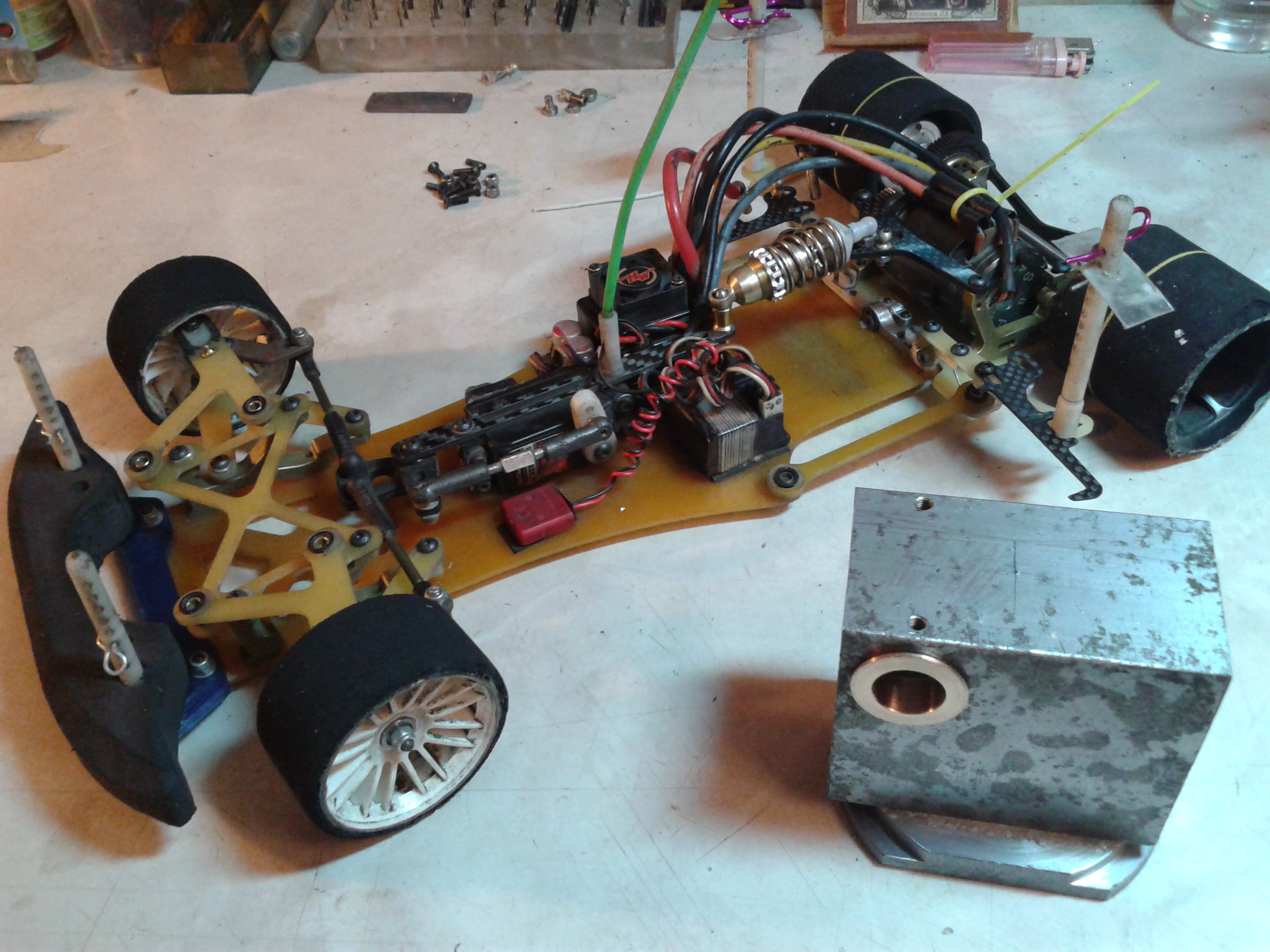

Та ты шо, неужели :hehehe: если честно,то задолбался как обезьяна,- мечусь между токарным и шлифовкой.
Фото-0693.jpg (10002 просмотра) <a class='original' href='./download/file.php?id=165456&mode=view' target=_blank>Загрузить оригинал (1.1 МБ)</a>
Фото-0691.jpg (10002 просмотра) <a class='original' href='./download/file.php?id=165457&mode=view' target=_blank>Загрузить оригинал (1.11 МБ)</a>
Фото-0694.jpg (10002 просмотра) <a class='original' href='./download/file.php?id=165458&mode=view' target=_blank>Загрузить оригинал (1.11 МБ)</a>

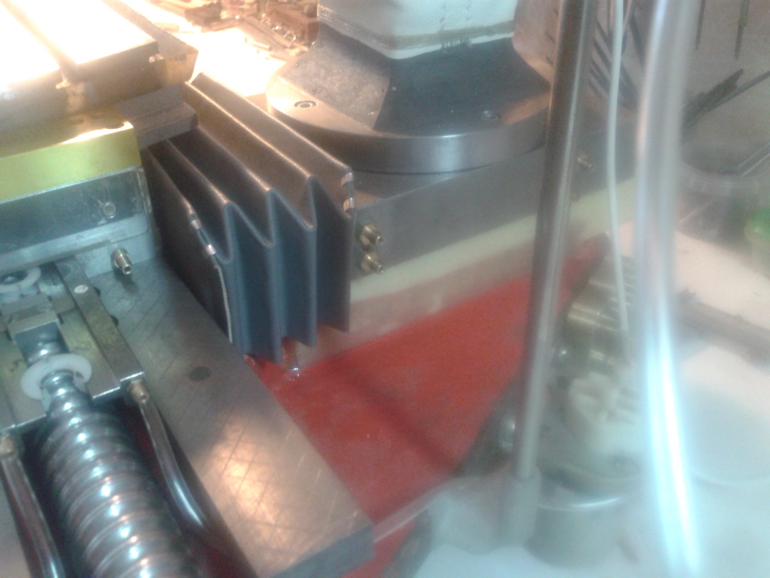

Устанавливаю защиту на поперечку,потом будет поздно)). К поперечной каретке крепится жёстко,другой конец накидывается на вклеенную планку.
На продольную осталось приклеить щитки и с маслом погонять , да и забыть про неё :D
Фото-0700.jpg (9400 просмотров) <a class='original' href='./download/file.php?id=166444&mode=view' target=_blank>Загрузить оригинал (838.35 КБ)</a>
Фото-0701.jpg (9400 просмотров) <a class='original' href='./download/file.php?id=166445&mode=view' target=_blank>Загрузить оригинал (957.74 КБ)</a>
