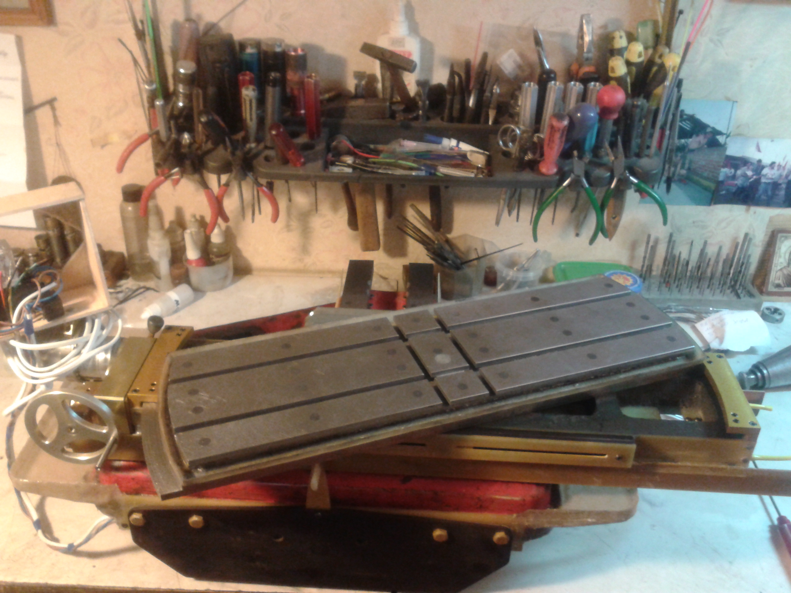

Наконец то добрались ручки до стола..процесс идёт. Фрезерну на днях под "ти" паз обнижения в железках и свинчу эти художества на винтах. Потом за плоскости подумкаем. Парни в серёдке нужно ли железку вставить или пусть так с дыркой :thinking:

Та ты шо, неужели :hehehe: если честно,то задолбался как обезьяна,- мечусь между токарным и шлифовкой.
