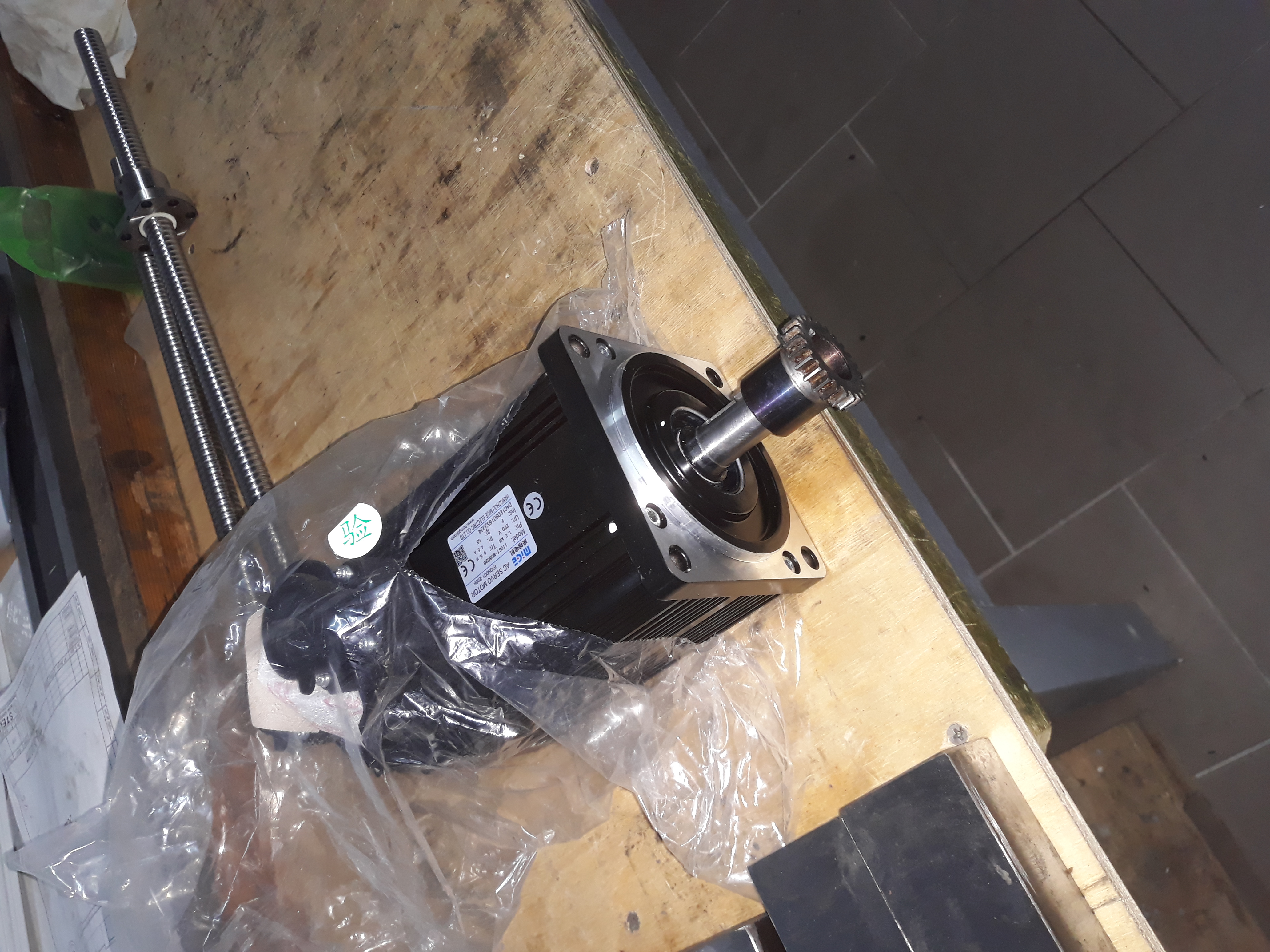

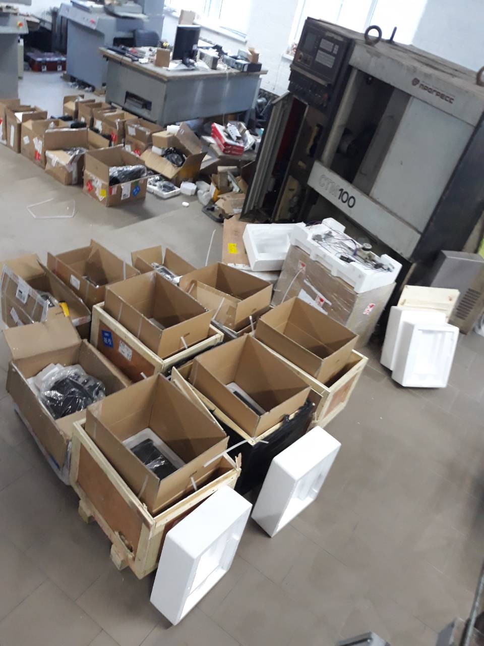

Всех с прошедшими праздниками. Станок переехав в отапливаемое помещение. Пришли двигатели на проект по модернизации СТМ100 и на проект по модернизации 5ти осевого станка http://www.cnc-club.ru/forum/viewtopic. ... 49#p383349. Будем двигаться дальше.
Drivers (9526 просмотров) <a class='original' href='./download/file.php?id=129726&mode=view' target=_blank>Загрузить оригинал (125.74 КБ)</a>
Drivers
Servo_02.jpg (9526 просмотров) <a class='original' href='./download/file.php?id=129727&mode=view' target=_blank>Загрузить оригинал (109.82 КБ)</a>
Servo_03.jpg (9526 просмотров) <a class='original' href='./download/file.php?id=129728&mode=view' target=_blank>Загрузить оригинал (89.67 КБ)</a>
Servo motros (9526 просмотров) <a class='original' href='./download/file.php?id=129729&mode=view' target=_blank>Загрузить оригинал (103.45 КБ)</a>

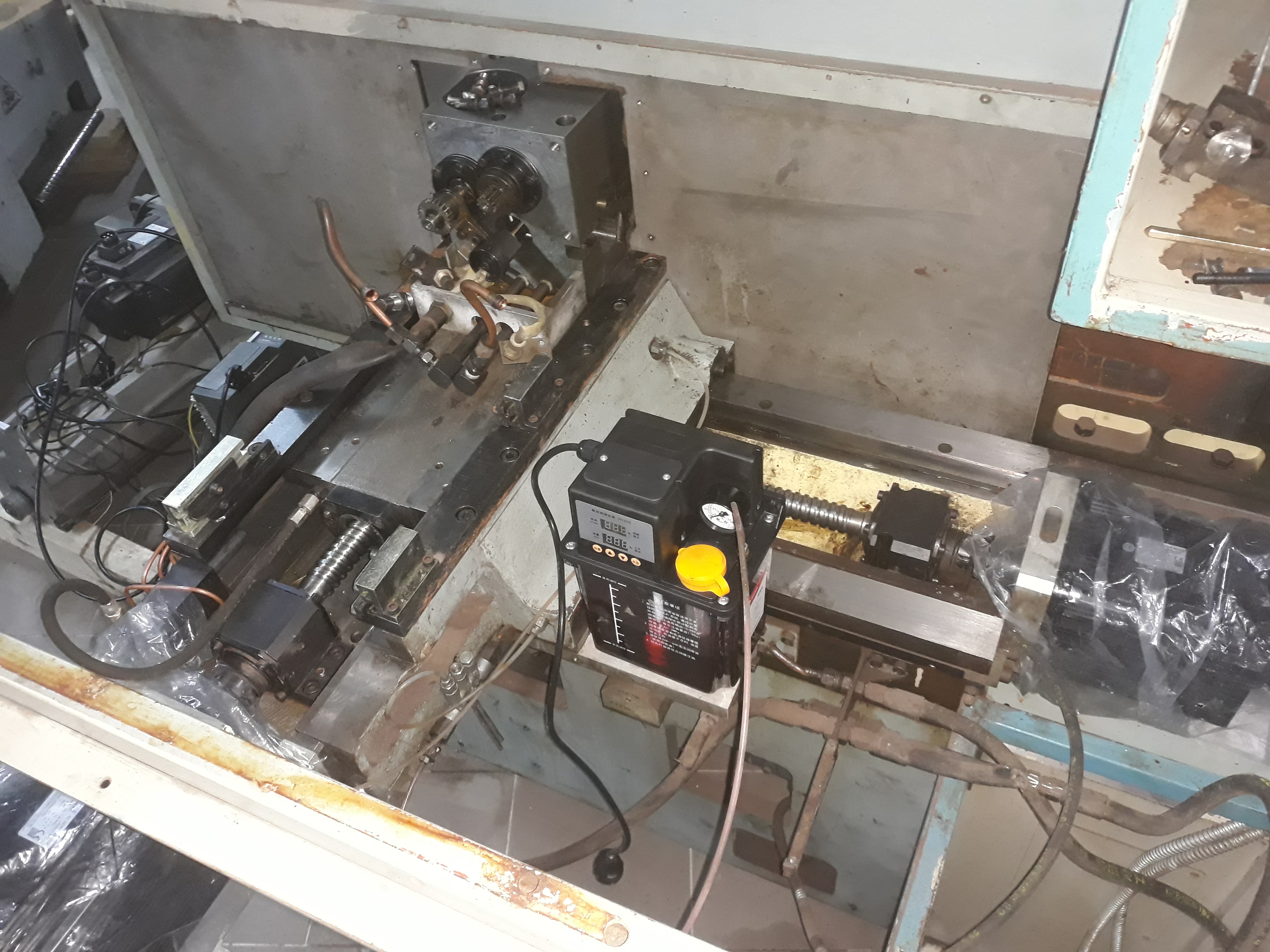

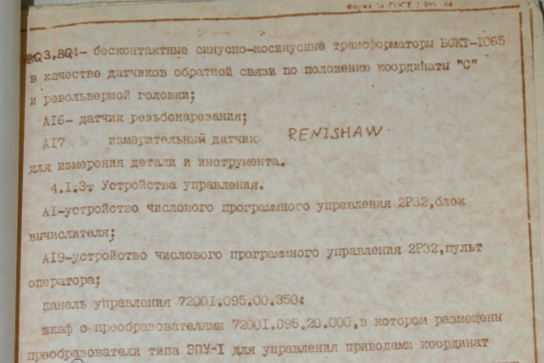

Появилось время на марафет станка и установку приводов. Нужна схема. Я хочу оставить привод главного движения. alexandr_sp нет ли у Вас электрической схемы или схемы соединений?
И еще. Кто знает на счет датчика измерения инструмента Renishaw . В техдокументации пишет что он должен быть. Но я не понял куда его лепить и как он устроен.

Первые подвижки в ручном режиме
https://www.youtube.com/watch?v=Iqo0W1L ... e=youtu.be

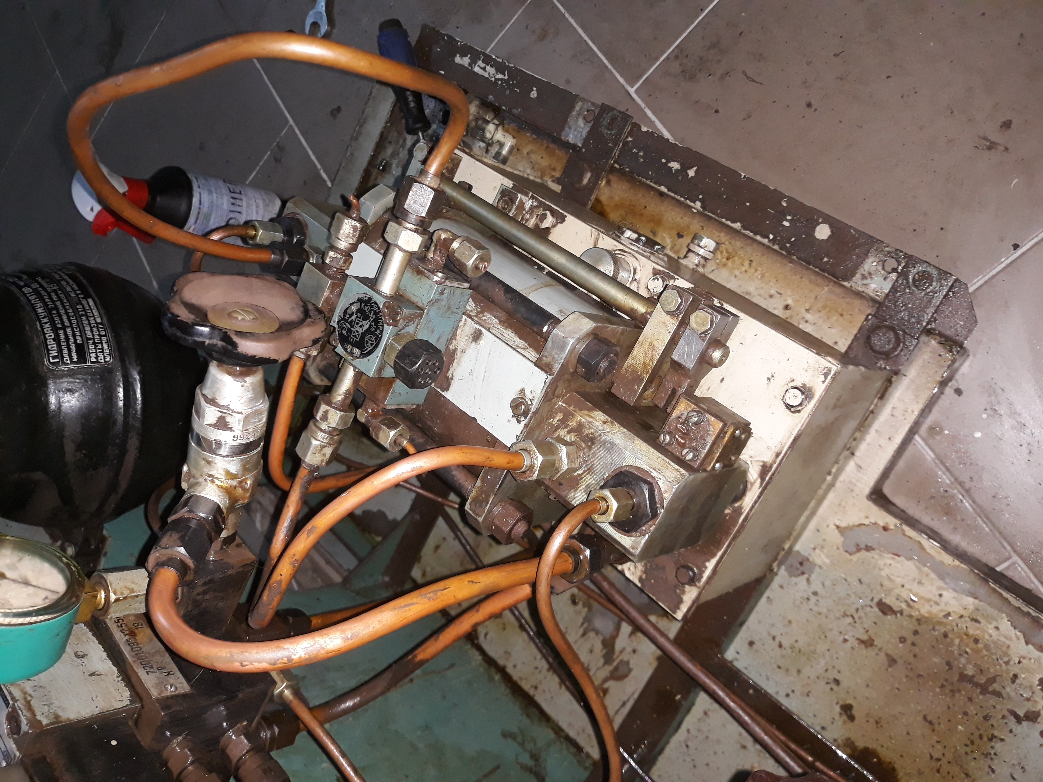

Сегодня закрепили двигатель револьвера-шпинделя
Уже попробовал.
https://www.youtube.com/watch?v=EHiJOwu ... e=youtu.be
Отчистил "паравоз"
Заменил трубки которые можно было заменить. Нужно еще 3 память. Будет не быстро.
Попробовал прокачать смазку китайским насосом через инжектор. Не идет.
Буду запускать родимый систему смазки. Какое давление должно быть в системе смазки?
