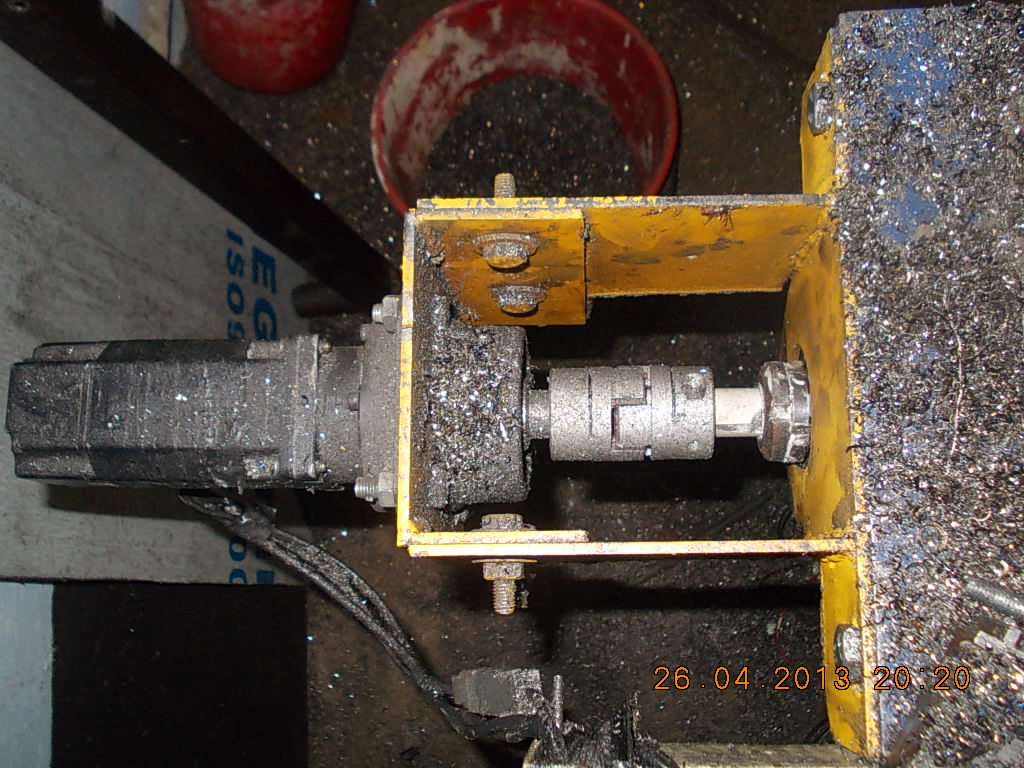

Ось Х
Все руки не дойдут поставить ШВП. Ось крутит 400ваттная серва через планетарный редуктор 1:5 маде by Япония.
Крепление сделал на время на плазме нарезал из 3х мм стали, но временно стало постоянно
DSCN1477.JPG (27403 просмотра) <a class='original' href='./download/file.php?id=14136&mode=view' target=_blank>Загрузить оригинал (232.98 КБ)</a>
Мотор на оси У тоже 400ваттная серва но крутит ось через шкив зубастый
DSCN1474.JPG (27403 просмотра) <a class='original' href='./download/file.php?id=14137&mode=view' target=_blank>Загрузить оригинал (231.38 КБ)</a>

Nick писал(а):Кстати, там вроде на продольной подаче есть еще какая-то хитрая муфта, при вращении от автоподачи ручка сама отпускается. хммм или это на другом станке... А
На всех осях есть регулируемые упоры. Включаешь подачу и ушел. Когда ось доезжает до упоров подача автоматически отключается, ручка сама встает в нейтраль на любой оси.
Nick писал(а):Ты говорил, что у тебя люфтит какая-то коническая шестерня, как-то решал этот вопрос, или поставил линейки и забыл?
Люфты есть около 0,2мм. Работаю на ЧПУ с люфтами. Если нужно что то шибко точно сделать делаю по линейкам. Ну допустим нужно расточить отверстие. По линейкам при помощи Ренишоу нахожу центр, зажимаю клинья(там есть ручки) и растачиваю расточной.

Да ладно, прямо по стеклу подшипниками? И стекло на герметик приклеено... мда... Кстати а на стекле риски как сделаны?
И как начала врать? Тупо не работает, или шаги пропускает?
