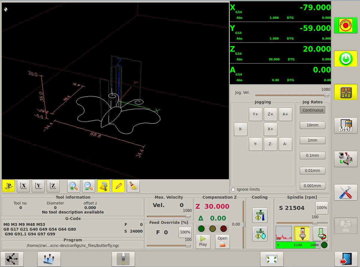

Установка Gmoccapy. Подключаем свои дополнения и готовые. Автоматическое измерение длины инструмента.
Интерфейс Gmoccapy - интересная альтернатива Axis, удобный и эстетичный дизайн, подходит для пальцевого управления touch screen, богатая функциональность, которую можно самостоятельно расширять.

7. Своя панель - это набор из 3х файлов (названия любые, а расширения лучше такие):
   compensation_z.glade
   compensation_z.hal
   compensation_z.py
который подключается в файле ~/linuxcnc-dev/configs/sim/gmoccapy/gmoccapy_4_axis.ini (или ваш-станок.ini) такими тремя строчками в разделе [DISPLAY]:
[DISPLAY]
EMBED_TAB_NAME = my_new_panel
EMBED_TAB_LOCATION = box_custom_2
EMBED_TAB_COMMAND = gladevcp -x {XID} -u compensation_z.py -H compensation_z.hal compensation_z.glade

7.4.1. EMBED_TAB_NAME = сюда любое свое название , обязательно должно присутствовать(на латинице без пробелов без значков, можно подчеркивание).
7.4.2. EMBED_TAB_LOCATION = укзывает положение своей панели.
Варианты:
1 * box_custom_1 (слева от Max Velocity)
2 * box_vel_info (вместо Max Velocity)
3 * box_custom_2 (слева от Cooling)
4 * box_cooling (вместо Cooling)
5 * box_custom_3 (слева от Spindle)
6 * box_spindle (вместо Spindle)
7 * box_custom_4 (справа от Spindle)
8 * ntb_user_tabs ( в закладках)
9 * ntb_preview (вместо Preview экрана)
10 * box_left
11 * box_right
номера соответствует картинке

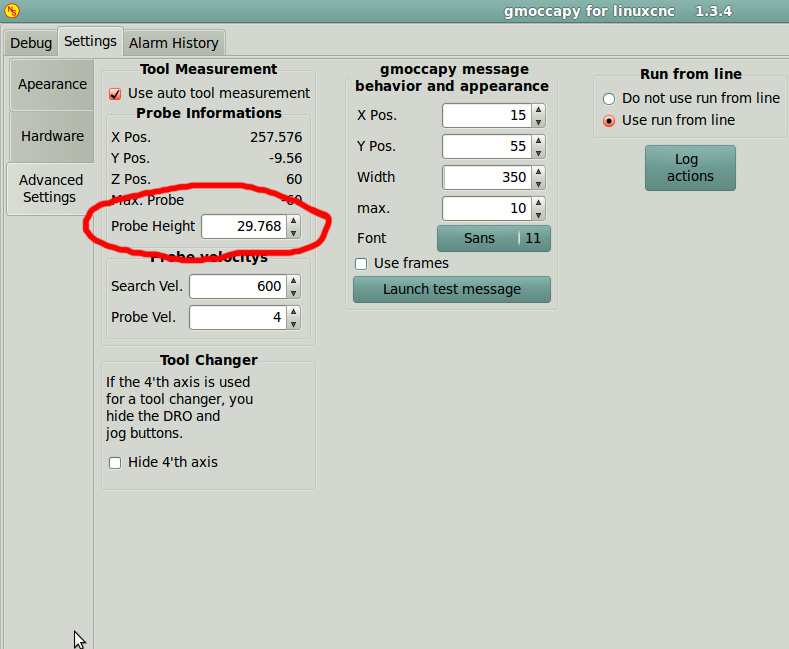

Как пользоваться Auto Tool Measurement (автоматическим измерением инструмента) (для просмотра содержимого нажмите на ссылку)
Gmoccapy умеет удобно приостанавливаться в ходе выполнения g-code для ручной смены инструмента и автоматически измерять длину вновь установленного инструмента.
Правильная последовательность действий (требуются 2 датчика - Probe и Tool Setter).
1. Подключение возможности доступно расписано в wiki п.6.2-6.4. Допустим, успешно подключили, настроили. :) (там не сложно)
2. Запускаем gmoccapy.
3. Делаем Home.
4. Устанавливаем заготовку.
5. Устанавливаем Probe в шпиндель.
6. Делаем измерение высоты Tool Setter (автоматом, подпрограмма знает куда ехать из настроек, которые сделаны в п.1)
o<probe_down> call
M02
probe_down.ngc
(484 байт) 1869 скачиваний
Пишем показанное значение в Probe Height
toolsetter.jpg (49480 просмотров) <a class='original' href='./download/file.php?id=48838&mode=view' target=_blank>Загрузить оригинал (150.47 КБ)</a>
Заодно вписываем желаемые будущие скорости поиска и уточнения.
7. Едем к поверхности заготовки (вручную, остановимся 3-4 мм от поверхности) и делаем там измерение по Z типа так
o<block_down> call
M02
block_down.ngc
(319 байт) 1835 скачиваний
Пишем показанное значение в Block Height
block.jpg (49480 просмотров) <a class='original' href='./download/file.php?id=48839&mode=view' target=_blank>Загрузить оригинал (195.61 КБ)</a>
Здесь же задаем отступы для нулей заготовки по X и Y кнопками "X" и "Y", от которых идут красные стрелки, и убеждаемся в правильности проделанного в строчке "G54" таблицы
g54.jpg (49480 просмотров) <a class='original' href='./download/file.php?id=48841&mode=view' target=_blank>Загрузить оригинал (317.91 КБ)</a>
8. Все. С этого места можно запускать g-code программу. При встрече M6 Tx gmoccapy переедет в точку смены инструмента, дождется нажатия Ok, далее сам измерит новый инструмент и продолжит выполнение программы. Смену инструмента в g-code прописывать так

Общий вид

Дополнение Compensation Z к интерфейсу Gmoccapy используется для отслеживания с высокой точностью перепада высот обрабатываемой детали по Z в таких операциях, как поверхностная гравировка, фрезеровка дорожек печатных плат и других случаях, когда необходимо ‘повторять’ неровную поверхность детали и нельзя срезать лишнее.
Процесс состоит из двух частей.
1. Сканирование поверхности.
2. Фрезеровка с включенной функцией Compensation Z.
1. Сканирование делается с помощью щупа (probe), обычно установленного в шпиндель, и программы на G-code такого вида
o<compensation_map> call [50] [50] [1] [1] [4] [25] [1] [2] [0.1] [0]
M02
Параметры слева на право:
[50] – ширина детали по X
[50] – ширина детали по Y
[1] – X левого ближнего угла детали
[1] – Y левого ближнего угла детали
[4]- шаг сетки сканирования
[25]-скорость probe
[1]-скорость уточнения, =0 если не нужно уточнять, >0 на прямом ходу, <0 на обратном ходу
[2]-безопасная плоскоть перемещения по Z
[0.1] –подъем по Z между шагами сетки для ускорения сканирования
[0]- уровень по Z для поиска.
После прогона программы сформируется файл filename.txt с картой поверхности.
Координаты X и Y записываются абсолютные (машинные). Считывание и применение в процессе фрезеровки также в абсолютных координатах, поэтому если Вы зададите отступы по X и Y G92 (и не будете перемещать деталь), программа слежения корректно отработает в новой системе координат.
Отступ по Z нужно сделать так, чтобы после установки инструмента 0 попал на ту же плоскость, которая была нулевой во время сканирования. Рекомендую для этого использовать специальный щуп (probe) для точного выставления 0 инструмента по Z.
2.Фрезеровка.
Внимание!!! При включении Compensation Z , если шпиндель расположен над площадью сканирования , то Z автоматически установиться в скорректированное положение (Z abs + Δ Z).
Внимание!!! Δ Z не отслеживается станком, следите чтобы (Z abs + Δ Z) не вышли за пределы. (Z abs + Δ Z) выведены на цифровой индикатор Compensation Z.
Нажимаем «Open», затем «Play». Автоматическая компенсация включена. Запускаем свою программу обработки поверхности на g-code.
Внимание!!! При выключении Compensation Z автоматически установиться в изначальное не скорректированное положение Δ Z=0.
Для выключения ещё раз нажимаем «Play».
Можно включать-выключать компенсацию прямо из g-code программы:
M64 P0 - включить слежение
M65 P0 - выключить слежение
Переоткрыть вновь отсканированный filename.txt:
M64 P1
G4 P1
M65 P1
G4 P4

Общий вид:
compz.png (51306 просмотров) <a class='original' href='./download/file.php?id=29558&mode=view' target=_blank>Загрузить оригинал (90.63 КБ)</a>
