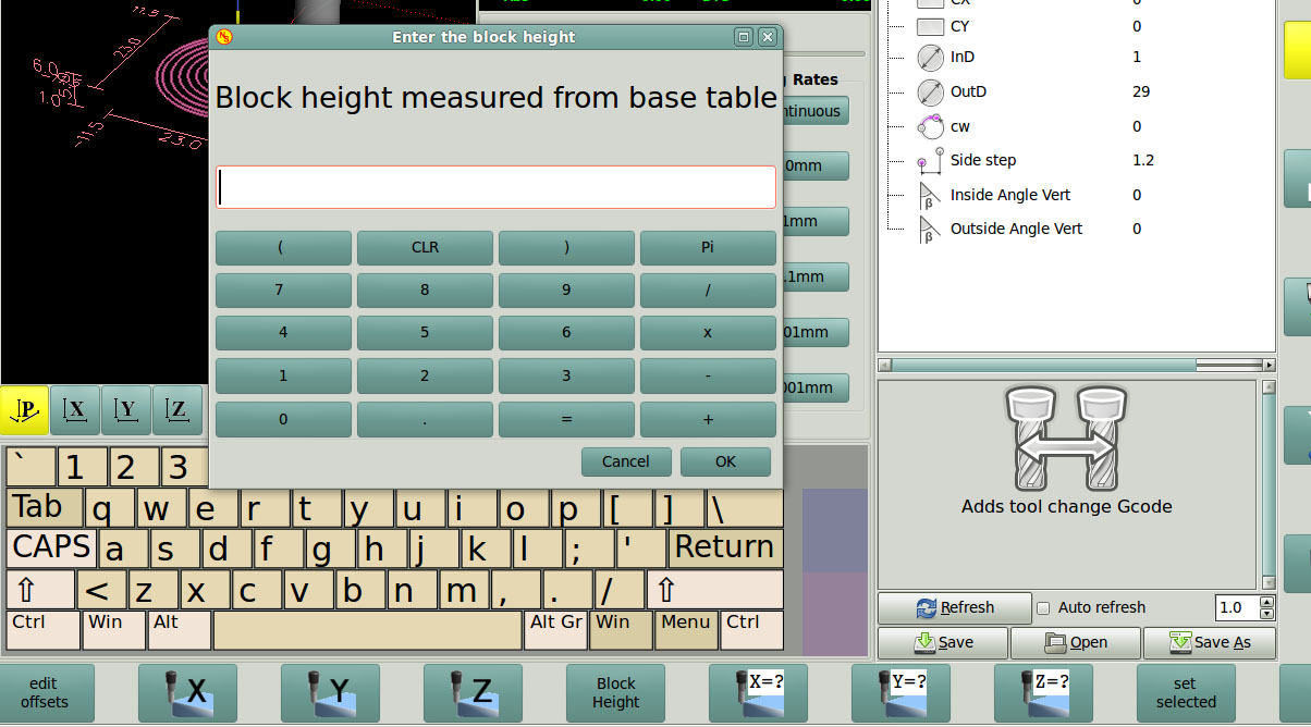

7. Едем к поверхности заготовки (вручную, остановимся 3-4 мм от поверхности) и делаем там измерение по Z типа так
o<block_down> call
M02
block_down.ngc
(319 байт) 1852 скачивания
Пишем показанное значение в Block Height
block.jpg (49840 просмотров) <a class='original' href='./download/file.php?id=48839&mode=view' target=_blank>Загрузить оригинал (195.61 КБ)</a>
Здесь же задаем отступы для нулей заготовки по X и Y кнопками "X" и "Y", от которых идут красные стрелки, и убеждаемся в правильности проделанного в строчке "G54" таблицы
g54.jpg (49840 просмотров) <a class='original' href='./download/file.php?id=48841&mode=view' target=_blank>Загрузить оригинал (317.91 КБ)</a>

EMBED_TAB_NAME=Auto Tool Measurement
EMBED_TAB_COMMAND=halcmd loadusr -Wn gladevcp gladevcp -c gladevcp  -u python/auto_tool_measurement.py -x {XID} auto_tool_measurement.glade
EMBED_TAB_NAME=Probe Screen
EMBED_TAB_COMMAND=halcmd loadusr -Wn gladevcp gladevcp -u python/probe_screen.py -x {XID} probe_icons/probe_screen.glade
надо так
EMBED_TAB_LOCATION = ntb_user_tabs
EMBED_TAB_COMMAND = gladevcp  -x {XID} -u python/probe_screen.py probe_icons/probe_screen.glade
