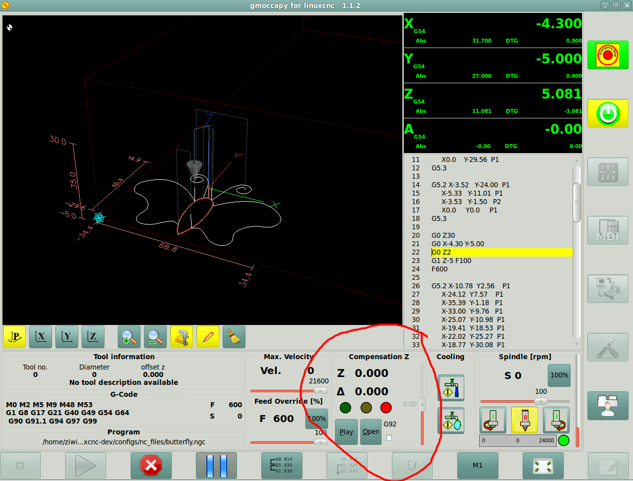

Подробнее о своих дополнениях. Обновление gmoccapy. (для просмотра содержимого нажмите на ссылку)
7. Своя панель - это набор из 3х файлов (названия любые, а расширения лучше такие):
   compensation_z.glade
   compensation_z.hal
   compensation_z.py
который подключается в файле ~/linuxcnc-dev/configs/sim/gmoccapy/gmoccapy_4_axis.ini (или ваш-станок.ini) такими тремя строчками в разделе [DISPLAY]:
[DISPLAY]
EMBED_TAB_NAME = my_new_panel
EMBED_TAB_LOCATION = box_custom_2
EMBED_TAB_COMMAND = gladevcp -x {XID} -u compensation_z.py -H compensation_z.hal compensation_z.glade

7.4. Подключение в gmoccapy_4_axis.ini
7.4.1. EMBED_TAB_NAME = сюда любое свое название , обязательно должно присутствовать(на латинице без пробелов без значков, можно подчеркивание).
7.4.2. EMBED_TAB_LOCATION = укзывает положение своей панели.
Варианты:
1 * box_custom_1 (слева от Max Velocity)
2 * box_vel_info (вместо Max Velocity)
3 * box_custom_2 (слева от Cooling)
4 * box_cooling (вместо Cooling)
5 * box_custom_3 (слева от Spindle)
6 * box_spindle (вместо Spindle)
7 * box_custom_4 (справа от Spindle)
8 * ntb_user_tabs ( в закладках)
9 * ntb_preview (вместо Preview экрана)
10 * box_left
11 * box_right
номера соответствует картинке

3. Compensation Z - отслеживание перепада высот обрабатываемой детали (для просмотра содержимого нажмите на ссылку)
CompensationZ.rar
изменен 08.03.2014
(7.74 КБ) 1512 скачиваний
Установка:
Разархивировать в папку ~/linuxcnc-dev/configs/sim/gmoccapy/
В файл ~/linuxcnc-dev/configs/sim/gmoccapy/gmoccapy_4_axis.ini (или ваш-станок.ini) в раздел [DISPLAY] добавить:
Руководство пользователя.
Дополнение Compensation Z к интерфейсу Gmoccapy используется для отслеживания с высокой точностью перепада высот обрабатываемой детали по Z в таких операциях, как поверхностная гравировка, фрезеровка дорожек печатных плат и других случаях, когда необходимо ‘повторять’ неровную поверхность детали и нельзя срезать лишнее.
Процесс состоит из двух частей.
1. Сканирование поверхности.
2. Фрезеровка с включенной функцией Compensation Z.
1. Сканирование делается с помощью щупа (probe), обычно установленного в шпиндель, и программы на G-code такого вида
o<compensation_map> call [50] [50] [1] [1] [4] [25] [1] [2] [0.1] [0]
M02
Параметры слева на право:
[50] – ширина детали по X
[50] – ширина детали по Y
[1] – X левого ближнего угла детали
[1] – Y левого ближнего угла детали
[4]- шаг сетки сканирования
[25]-скорость probe
[1]-скорость уточнения, =0 если не нужно уточнять, >0 на прямом ходу, <0 на обратном ходу
[2]-безопасная плоскоть перемещения по Z
[0.1] –подъем по Z между шагами сетки для ускорения сканирования
[0]- уровень по Z для поиска.
После прогона программы сформируется файл filename.txt с картой поверхности.
Координаты X и Y записываются абсолютные (машинные). Считывание и применение в процессе фрезеровки также в абсолютных координатах, поэтому если Вы зададите отступы по X и Y G92 (и не будете перемещать деталь), программа слежения корректно отработает в новой системе координат.
Отступ по Z нужно сделать так, чтобы после установки инструмента 0 попал на ту же плоскость, которая была нулевой во время сканирования. Рекомендую для этого использовать специальный щуп (probe) для точного выставления 0 инструмента по Z.
2.Фрезеровка.
Внимание!!! При включении Compensation Z , если шпиндель расположен над площадью сканирования , то Z автоматически установиться в скорректированное положение (Z abs + Δ Z).
Внимание!!! Δ Z не отслеживается станком, следите чтобы (Z abs + Δ Z) не вышли за пределы. (Z abs + Δ Z) выведены на цифровой индикатор Compensation Z.
Нажимаем «Open», затем «Play». Автоматическая компенсация включена. Запускаем свою программу обработки поверхности на g-code.
Внимание!!! При выключении Compensation Z автоматически установиться в изначальное не скорректированное положение Δ Z=0.
Для выключения ещё раз нажимаем «Play».
Можно включать-выключать компенсацию прямо из g-code программы:
M64 P0 - включить слежение
M65 P0 - выключить слежение
Переоткрыть вновь отсканированный filename.txt:
M64 P1
G4 P1
M65 P1
G4 P4

Re: Gmoccapy , делаем свои дополнения. WIKI.
Сообщение verser »
Эта функция незаменима при фрезеровке дорожек печатных плат. Мне она позволяет снимать фольгу с платы с точностью до 0.01mm.
Функция объединяет как автоматическое слежение за поверхностью, так и возможность ручной "подкрутки на ходу" по Z.
Эту функцию я здесь привел просто как пример для расширения gmoccapy. На мой взгяд этот интерфес - настоящий прорыв, начало которому положил разработчик Gscreen (ник cmorley). Интерфейс очень удобный, невероятно гибкий, ОТКРЫТЫЙ, постоянно добавляются новые функции.

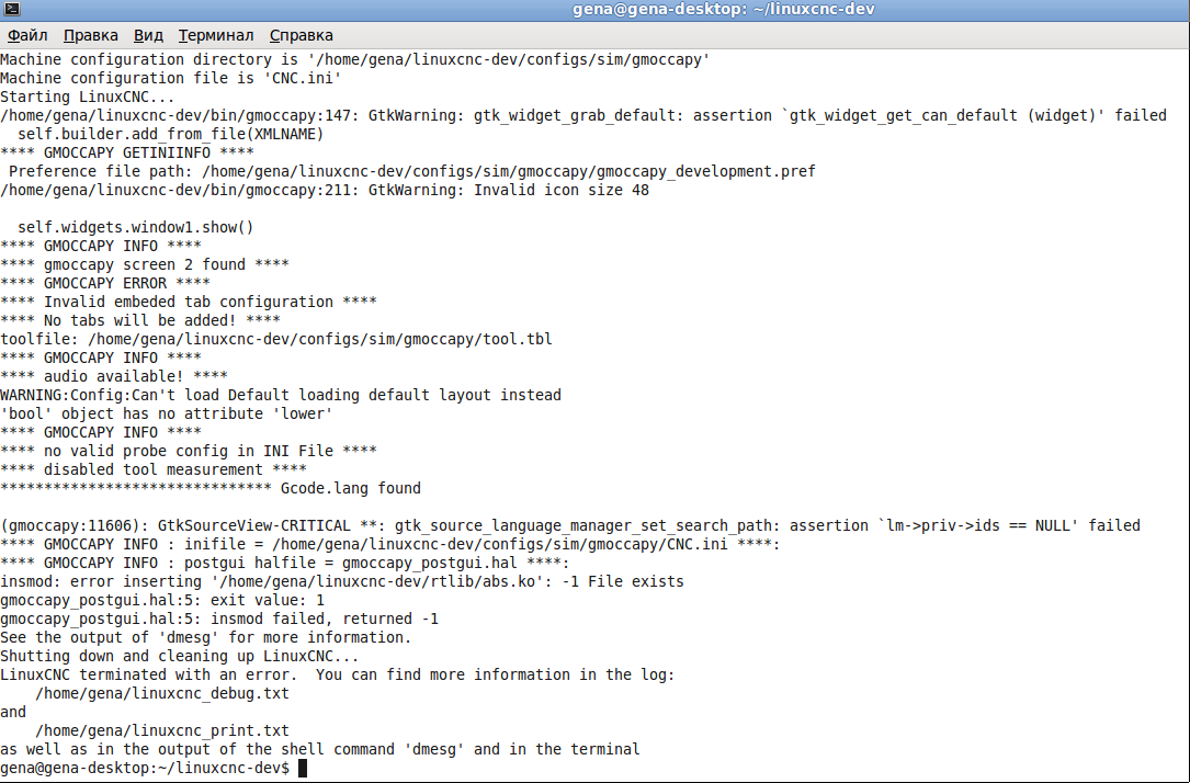

Спасибо verser, всё получилось. Только вот при вводе этих строк в .hal файл программа не открывается:
loadrt abs count=1
addf abs.0 servo-thread
Если кому нужно, вот мои настройки (распаковать - home/NAME/linuxcnc-dev/configs/sim/gmoccapy):
CNC-gmoccapy.tar.gz
(2.95 КБ) 2090 скачиваний
Последний раз редактировалось gennadiy 12 май 2014, 18:10, всего редактировалось 1 раз.
Re: Интерфейс Gmoccapy , делаем свои дополнения. WIKI.
gennadiy писал(а):Только вот при вводе этих строк в .hal файл программа не открывается:
Скорее всего abs уже где-то загружен. Покажи ошибку...

[attachment=1]Снимок.png[/attachment][attachment=0]Снимок-1.png[/attachment]
Снимок.png (51838 просмотров) <a class='original' href='./download/file.php?id=28120&sid=4979eb34ba1135ee2f587697abcce163&mode=view' target=_blank>Загрузить оригинал (41.6 КБ)</a>
Снимок-1.png (51838 просмотров) <a class='original' href='./download/file.php?id=28121&sid=4979eb34ba1135ee2f587697abcce163&mode=view' target=_blank>Загрузить оригинал (122.94 КБ)</a>
Последний раз редактировалось gennadiy 12 май 2014, 13:30, всего редактировалось 2 раза.
Скинь файлы hal и ini, где-то abs уже загружен.
ЗЫ ошибку лучше текстом вставляй в тег
